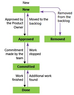

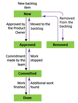

Visualizar fluxos de trabalho: Para exibir as transições de fluxo de trabalho suportadas para cada tipo de item de trabalho, instale a extensão State Model Visualization Marketplace. Esta extensão adiciona um hub do Visualizador de Estado em Painéis , onde você pode selecionar um tipo de item de trabalho e exibir seu modelo completo de estado do fluxo de trabalho.
Os diagramas a seguir mostram a progressão avançada típica desses tipos de item de trabalho usados para controlar defeitos de trabalho e código para os três processos padrão. Eles também mostram algumas das regressões para estados anteriores e transições para estados removidos.
Cada imagem mostra apenas o motivo padrão associado à transição.

Bug
Task
A maioria dos tipos de itens de trabalho usados pelas ferramentas Agile, aqueles que aparecem em listas de pendências e quadros, suportam transições de qualquer para qualquer um. Atualize o status de um item de trabalho usando o quadro ou o quadro de tarefas. Arraste um item de trabalho para sua coluna de estado correspondente.

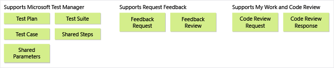

Tipos de item de trabalho adicionados a todos os processos
Os seguintes tipos de item de trabalho são adicionados a todos os processos, exceto o processo Básico.
Sua equipe pode criar e trabalhar com esses tipos usando a ferramenta correspondente.
| Tool | Tipos de item de trabalho |
| Gestor de Testes Microsoft |
Test Plan, Test Suite, Test Case Shared Steps, Shared Parameters |
| Solicitar feedback |
Feedback Request, Feedback Response |
| Meu Trabalho (do Team Explorer), Revisão de Código |
Code Review Request, Code Review Response |
Os itens de trabalho dessas definições de tipo não devem ser criados manualmente e, em seguida, são adicionados à Hidden Types categoria. Os tipos de item de trabalho adicionados à Hidden Types categoria não aparecem nos menus que criam novos itens de trabalho.
