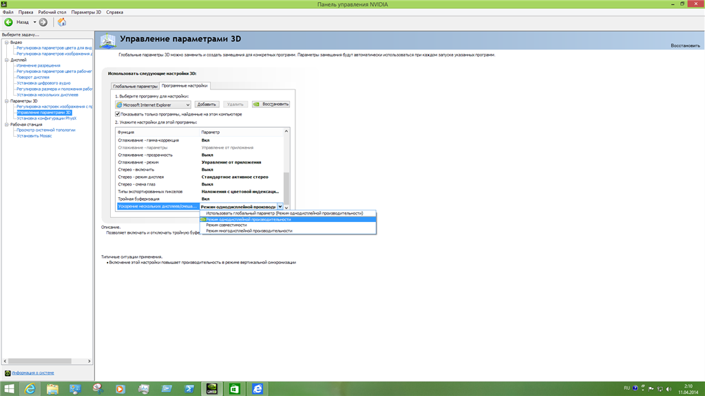

  4. Анонимные
    2014-04-10T23:10:21+00:00
    Ok.
    Тогда попробуйте в настройках видеокарты задать глобальный параметр Режим многодисплейной производительности .
    И - в настройках Электропитания
    • Режим максимальной производительности
