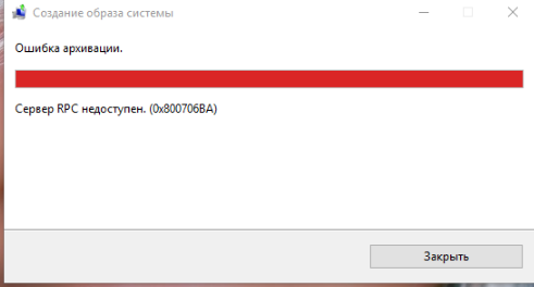

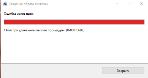

До обновления на версию 1803, создавал резервную копию образа системы на внешний ж/диск, без каких либо проблем.
После обновления на версию 1803 решил сделать новый образ ( старый бекап с ж/диска удалил ), windows выдает:
"сбой при удаленном вызове процедуры 0x800706BE" , при отключении брандмауэра " сервер rpc недоступен 0х800706BA " . Подскажите, как исправить?
