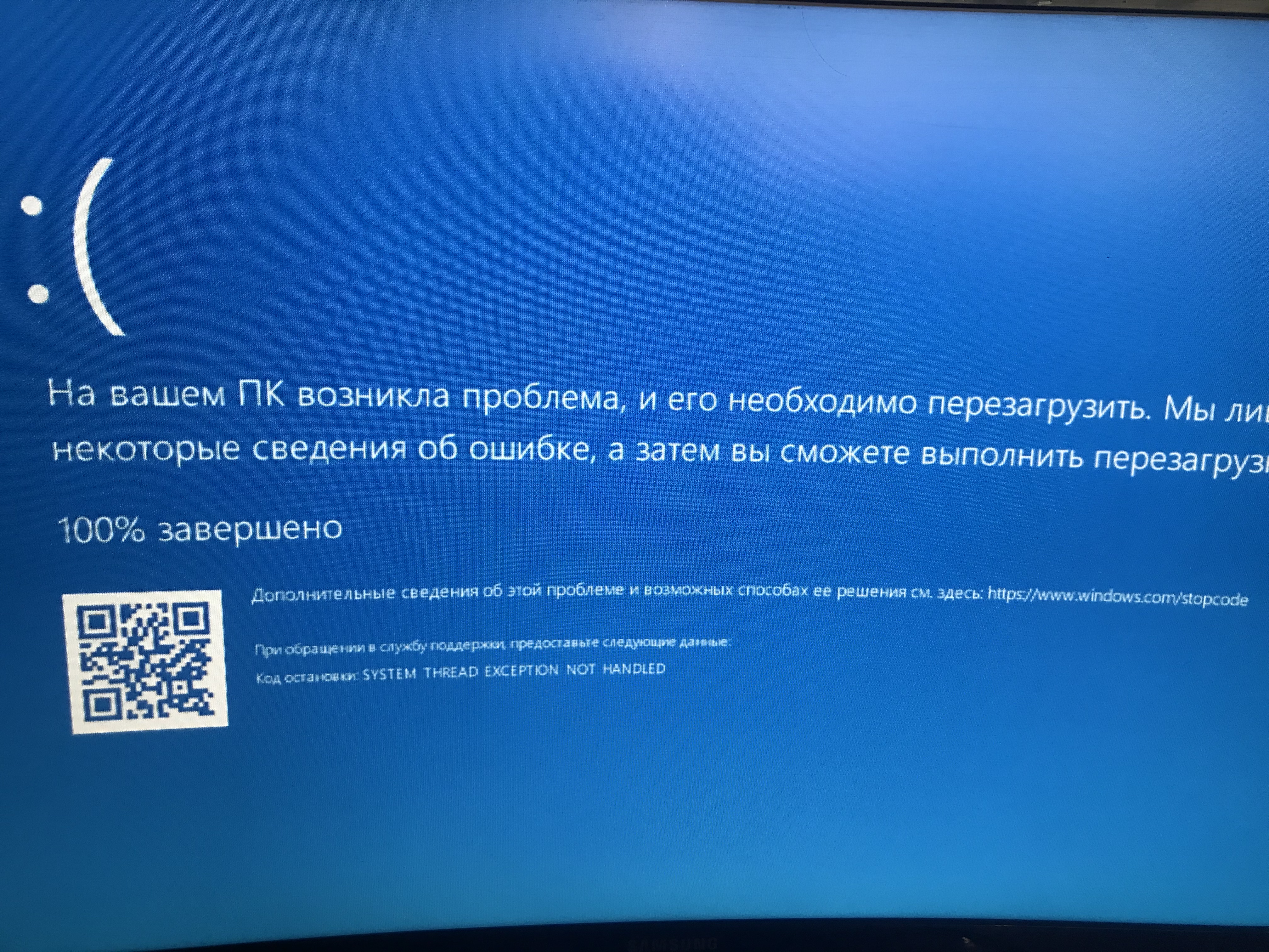

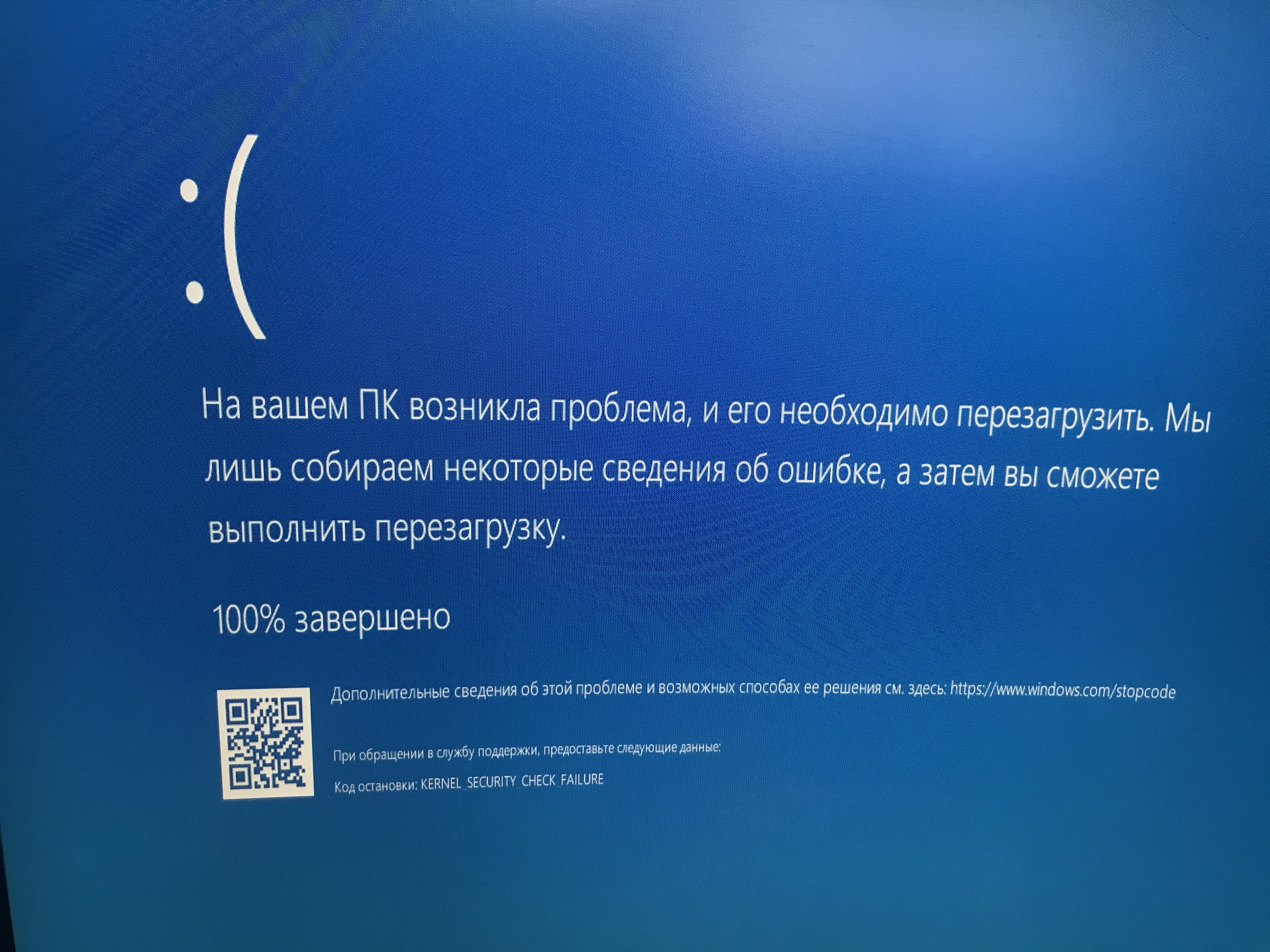

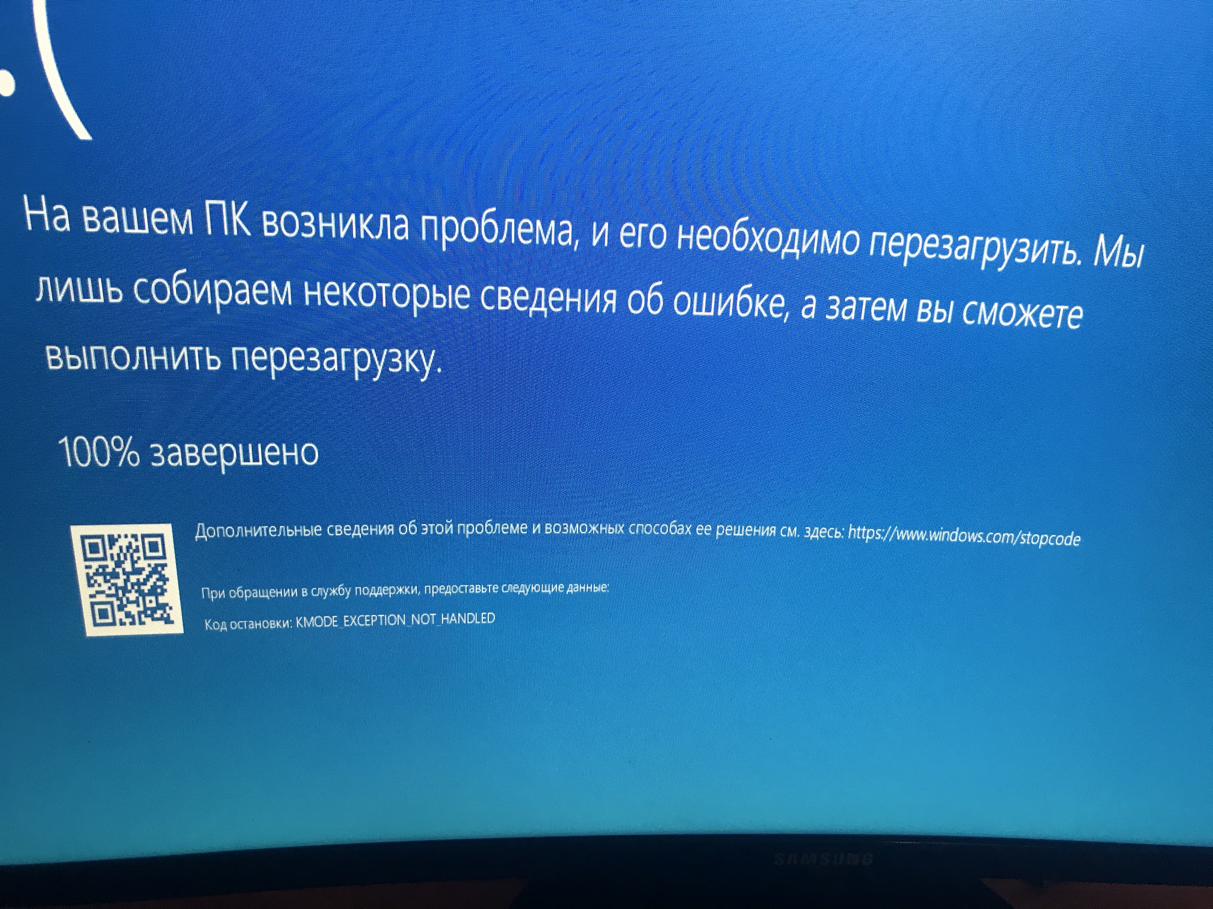

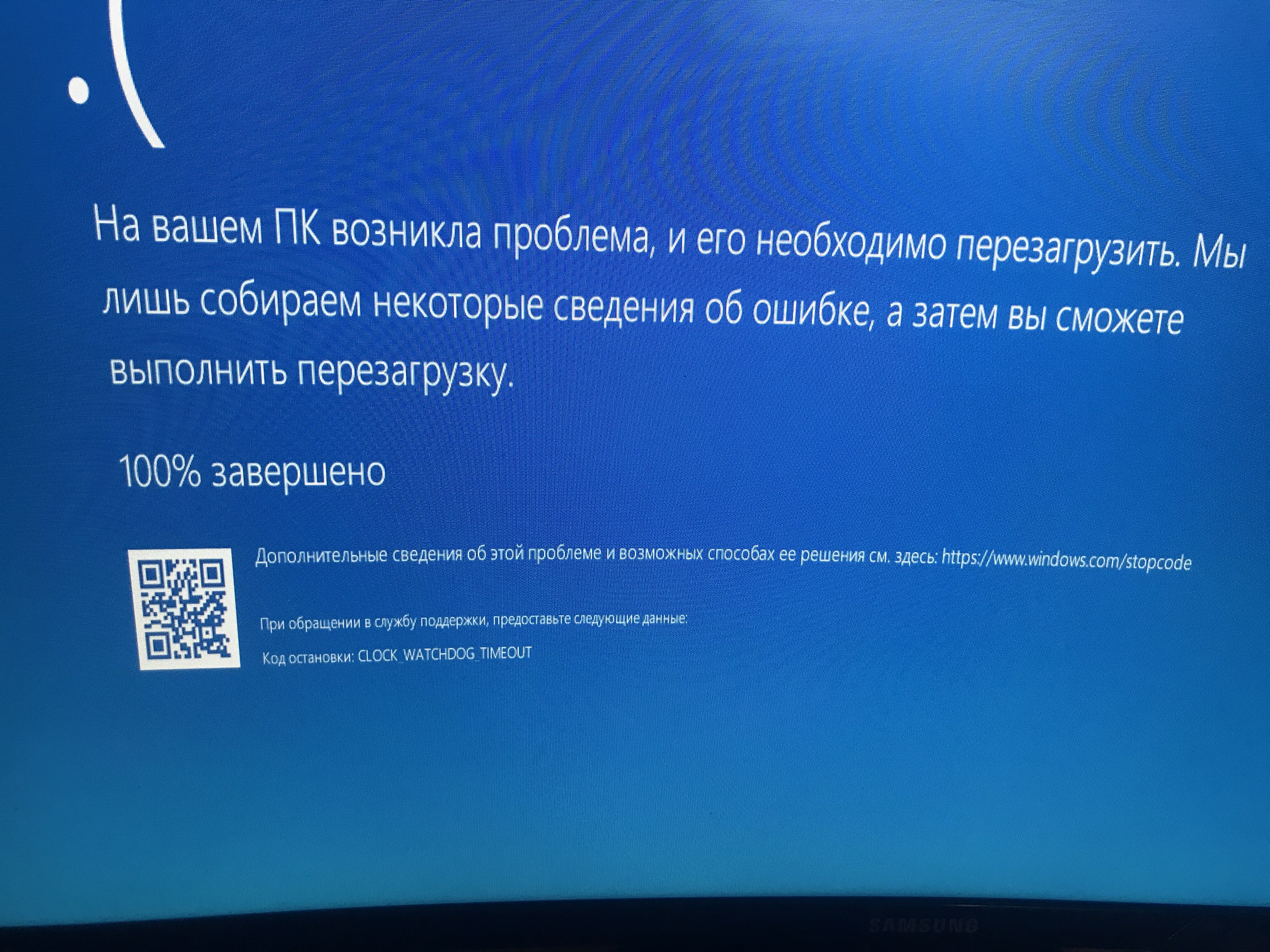

Привет. Столкнулся с такой проблемой. На компе стал вылазить синий экран, и каждый раз разные ошибки. Переустановил винду 10, оригинальная, не помогло. Во время установки виндовс так же вылазил синий экран.
Менял жесткий диск- синий экран.
Полностью отформатировал комп и установил снова 10 винду- синий экран.
Заменил оперативу- синий экран.
Везде поменял термопасту- синий экран.
Производил разные манипуляции в cmd - синий экран.
В безопасном режиме синий экран не наблюдается. Но точно сказать не могу. В течении часа не было.
Бывает комп работает часа 3, все норм, на аиде 64 делал стресс тесты, ничего не перегревается, все норм.
Последние 10 часов  перезагружается на репите, без остановки, из-за синего экрана.
Проблема уже дней 6, и справиться с ней я не знаю как, помогите.
Биос сбросил на дефолтные настройки- синий экран. Компьютер не грузится вообще, каждые 10-20 секунд синий экран и перезагрузка.
На фото не все ошибки, было еще штук 7

    Вот что получилось.
    3 дампа имеют нулевой размер. То есть, не созданы.
    Дамп: 042820-6187-01.dmp (27.04.2020 18:45:06)
    Код: 0x139 - KERNEL_SECURITY_CHECK_FAILURE
    Процесс: svchost.exe, вероятно вызвано: memory_corruption
    FAILURE_BUCKET_ID: MEMORY_CORRUPTION_LARGE
    Дамп: 042820-5062-01.dmp (28.04.2020 04:40:09)
    Код: 0x1000007E - SYSTEM_THREAD_EXCEPTION_NOT_HANDLED_M
    Процесс: System, вероятно вызвано: memory_corruption
    Это определенно аппаратные ошибки.
