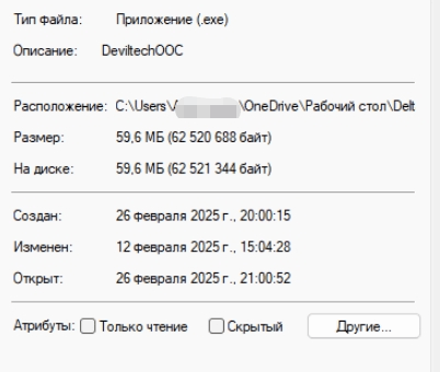

Что делать если у меня есть файл .exe открываемый через cmd но что то эго моментально закрывает
Анонимные
2025-02-26T18:38:21+00:00
что то моментально закрывает командную строку

    Далее, учитывая путь к файлу 'C:\Users\***\OneDrive\Рабочий стол\Delt', могут быть зависимости или разрешения, влияющие на его выполнение. Так как он расположен в OneDrive, этому могут способствовать проблемы с синхронизацией или разрешениями. Автоматическая синхронизация OneDrive может повлиять на права доступа к исполняемому файлу, особенно если файл еще не полностью синхронизирован. Было бы полезно убедиться, что файл полностью загружен и доступен без каких-либо ограничений OneDrive.
    Если это возможно, вы можете сохранить все исходные файлы, связанные с программой, в другом автономном каталоге, который не подвержен влиянию OneDrive , а затем проверить, не изменилась ли ситуация.
