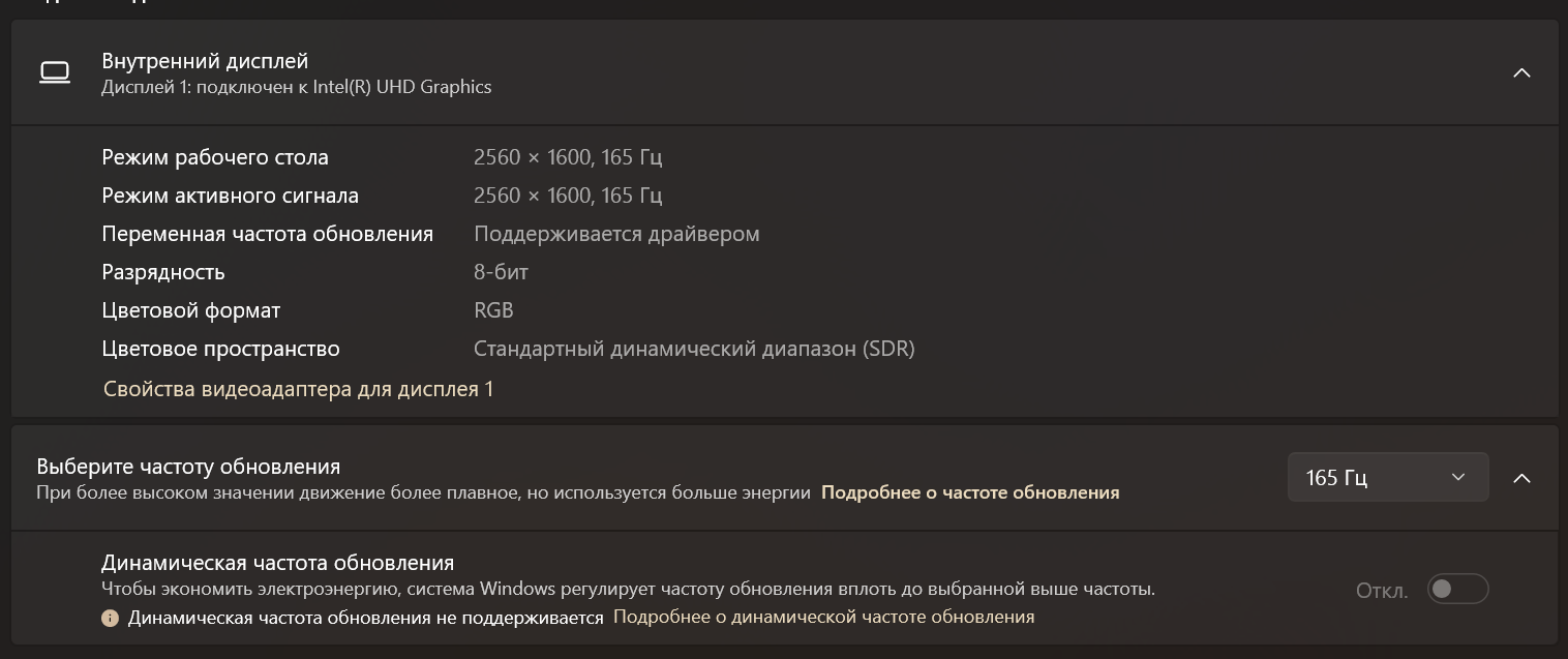

Доброго времени суток. Хотелось бы уточнить, как это работает и каковы требования. Быстрый поиск ни к чему толковому не привел.
Сказано что дисплей должен обладать частотой от 120 Гц и выше. Ничего не сказано про технологию дисплея или еще что.
В данный момент, на моем оборудовании это недоступно на моем компьютере.

    Говоря простыми словами - частота обновления (при включении функции динамической частоты) понижается, когда это возможно без ущерба визуализации. Например, при работе в офисных приложениях. То есть, когда картинка более-менее статична. И частота повышается в 3D приложениях/играх/видео и т.п. Эта технология актуальна для ноутбуков при питании от аккумулятора, чтобы заряда хватило на большее время. Чем выше частота, тем выше нагрузка на видеокарту и тем выше потребление электроэнергии. И - наоборот... Для настольных ПК и на ноутбуках при питании от сети эта функция не нужна.

    Да, в справке Microsoft функция описана очень скудно: https://support.microsoft.com/ru-ru/windows/%D0... - буквально один абзац и никаких требований...
    Посмотрите вот эту статью на стороннем сайте*: https://www.nix.ru/computer_hardware_news/hardw... там есть немного информации о требованиях к "железу".

    Спасибо за ответ. Но вопрос не в этом был. Какие технические или аппаратные требования к работе этой функции. Я и так пользуюсь ноутбуком. Но функция недоступна, поэтому предполагаю что поддерживаются только дисплеи с матрицами типа OLED LTPO как на мобильных устройствах. Именно это я и хотел бы узнать, так как нигде не нашел информацию по этому поводу
