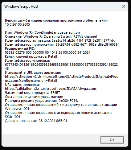

    Да, по питанию всё в норме. А причина сбоя ядра - неактивированная ОС. И кстати, после определенного периода такая ОС начинает самопроизвольно перезагружаться. Это такое "напоминание" пользователю, когда водяной знак в правом нижнем углу не возымел действия. Уточните, как была получена лицензия на эту ОС и почему она не активирована?

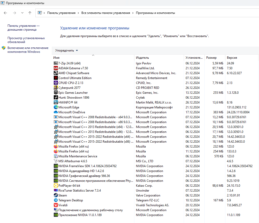

    "Но ведь самый первый дамп почему-то записался. В нем нет полезной информации?"
    Отчасти. Сбой в работе ядра ОС, связанный с ошибкой доступа к защищенной области памяти. Вероятные причины - видоизменение/повреждение ядра или влияние стороннего ПО. Выложите здесь скриншоты:
    1. Окна Панель управления-Программы и компоненты со списком всех установленных программ.
    2. Окна команды slmgr.vbs /dlv

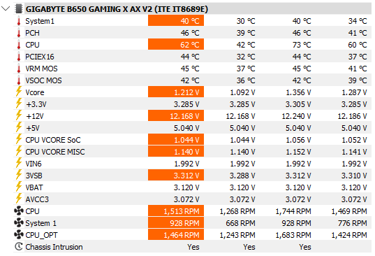

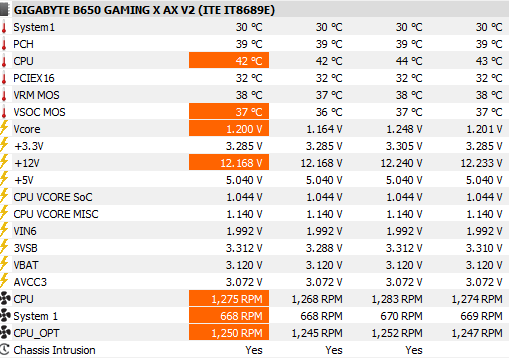

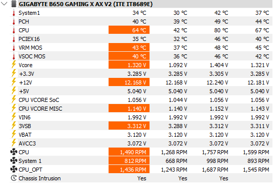

    Провел небольшой эксперимент, запустил Киберпанк и мониторил напряжение (нерегулярно, конечно).
    Игра проработала 5 часов, затем перезагрузилась. после этого запустил еще раз и следующая перезагрузка произошла уже через 10 минут. При этом затем система спокойно прошла очередной тест производительности.
    Скриншот 1 - без нагрузки.
    Скриншот 2 - после запуска игры
    Скриншот 3 - примерно за 40 минут до перезагрузки.
    Во время игры показатели держались стабильно, правда именно моменты перезагрузки я не застал и не успел увидеть, менялось ли что-то

    Ошибка 41(63) в большинстве случаев указывает на аппаратные проблемы в цепях питания. Реже - на ошибки вв работе драйвера чипсета. Отсутствие дампов косвенно подтверждают то, что проблема именно аппаратная (система не может записать дамп, так как комполненты ПК уже обесточены).
    С помощью сторонних программ AIDA или HWMonitor проверьте значения напряжений по линиям 3,3/5/12 В без нагрузки и под нагрузкой (игры). Напишите о результатах (можно в виде скриншотов).
