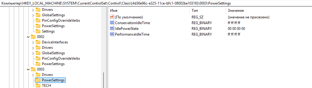

суть оказалась в нескольких пунктах
а именно:

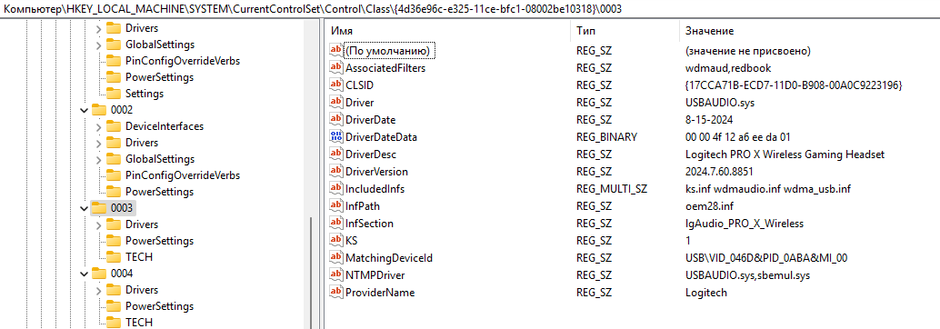

Компьютер\HKEY_LOCAL_MACHINE\SYSTEM\CurrentControlSet\Control\Class{4d36e96c-e325-11ce-bfc1-08002be10318}\0003 и 0004 оба отвечают за драйвер конкретного устройства
а именно: "Logitech PRO X Wireless Gaming Headset" То есть моей гарнитуры
Выставив в разделах 0003 и 0004 в подразделе \PowerSettings в параметрах ниже приведённые значения наушники перестали уходить в режим простоя
"ConservationIdleTime FF FF FF FF"
"IdlePowerState 00 00 00 00"
"PerformanceIdleTime FF FF FF FF"
Если у кого то возникнет проблема с другой моделью устройства нужно будет поменять скорее всего в другом подразделе параметры
Пункт DriverDesc указывает на то для какого устройства изменяются параметры
пункты ConservationIdleTime и PerformanceIdleTime по всей видимости указывают на время действия устройства без перехода в режим простоя или "консервации"
    а именно:
    Компьютер\HKEY_LOCAL_MACHINE\SYSTEM\CurrentControlSet\Control\Class{4d36e96c-e325-11ce-bfc1-08002be10318}\0003 и 0004 оба отвечают за драйвер конкретного устройства а именно: "Logitech PRO X Wireless Gaming Headset"
    Если у кого то возникнет проблема с другой моделью устрйоства нужно будет поменять сокрее всего в другом подразделе параметры
    пункты
    Попытался структурировать информацию для остальных кто столкнётся с данной проблемой
    В данный момент попробую просмотреть значения данных пунктов в других версиях windows чтобы убедиться какие значения нужно выставлять.
    Об результате отпишусь так что пока не стоит закрывать обсуждение.
