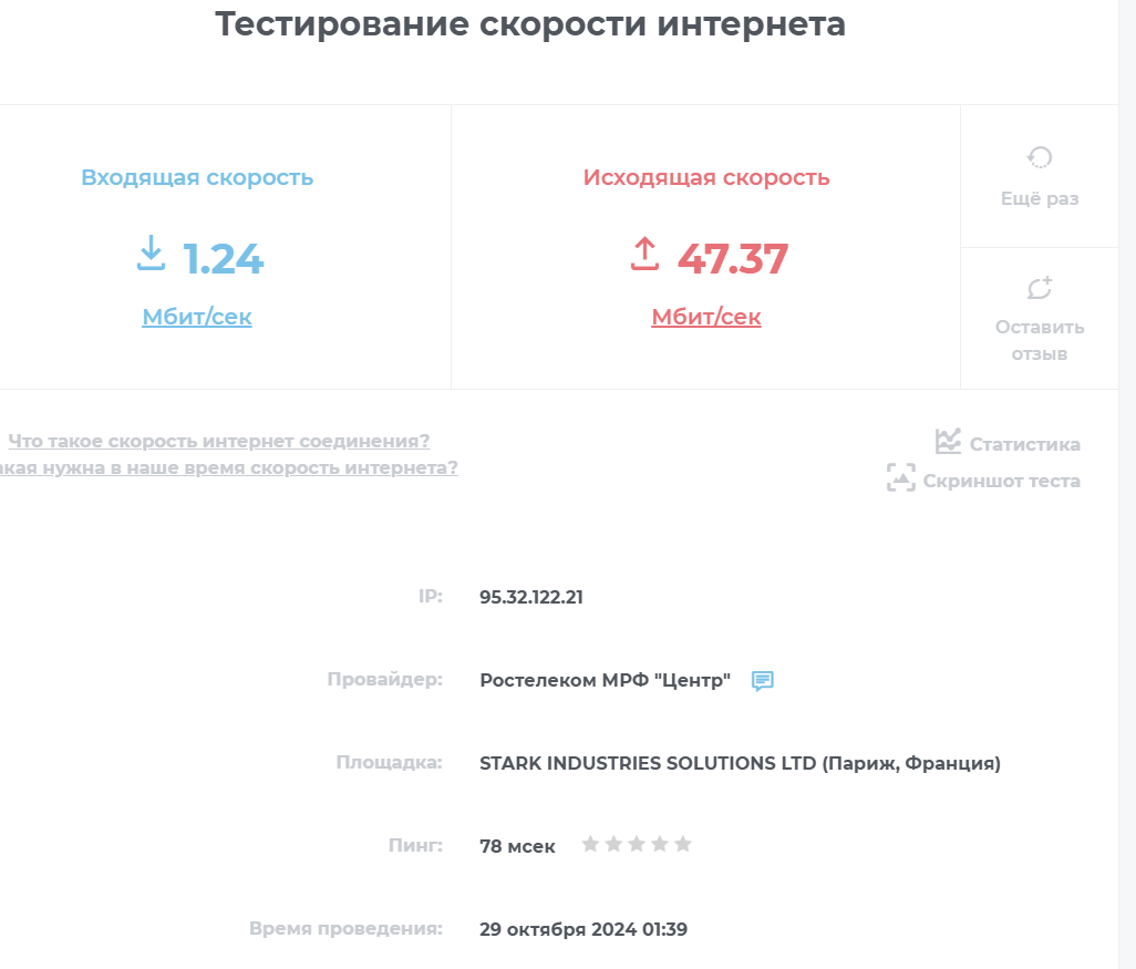

    Здравствуйте, Вайнагий Максим.
    Скорость закачки зависит не только от пропускной способности порта, предоставляемого Вам Вашим провайдером и возможностей Вашего компьютера, но и от пропускной способности всех узлов и линий связи, через которые осуществляется эта закачка. Причём, не зависимо от Вашего оборудования она не сможет быть выше, чем у самого "узкого" участка во всей этой цепочке. Обычно это называют эффектом "бутылочного горлышка", подчёркивая, что независимо от остальных размеров ёмкости скорость выливания будет не больше чем это самое "горлышко" пропустит.
    Вы сами легко сможете в этом убедится, если протестирует скорость Интернета любым сервисом, выполняющим такие измерения, до разных серверов, в разных странах. При таких измерениях, чаще всего, скорость заявленная провайдером будет зафиксирована только до серверов провайдера, а вот с более удалёнными серверами она почти наверняка окажется ниже.
    Например, вот какую скорость соединения с сервером в Париже показал сервис тестирования https://2ip.ru/speed/  прямо сейчас у меня:
