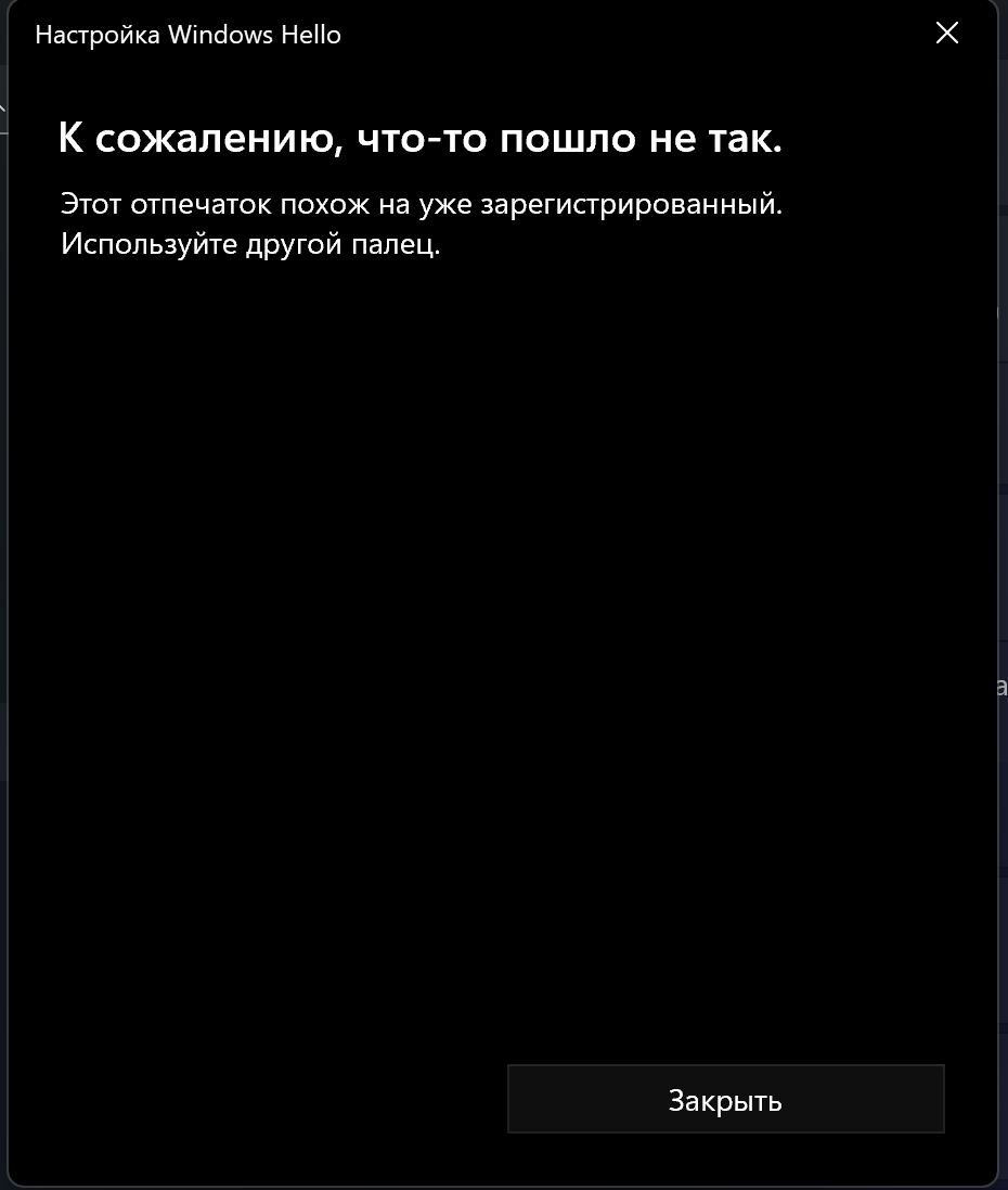

Ранее был пользователь, которого я удалила и для него был настроен отпечаток пальца, но возникла проблема при входе с пинкодом(он почему то стал недоступен) и мне пришлось создать нового пользователя через консоль, а старый удалить, когда получилось войти новым пользователем.
У нового пытаюсь настроить палец, ранее этому пользователю палец не настраивала, но система пишет, что новый отпечаток пальца очень похож на уже добавленный и не добавляет отпечаток, но отпечатка нет. Как исправить ситуацию и настроить наконец таки виндоус хеллоу?

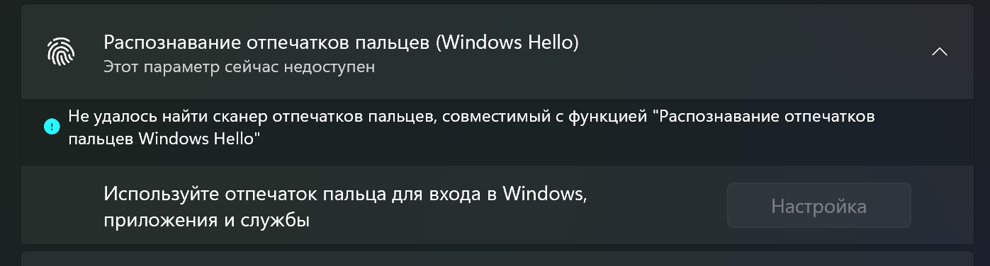

    я вошла в систему. установила драйвер отпечатка пальца снова, но при настройке отпечатка пальцев он просит задать новый пинкод. Я опять начинаю добавить отпечаток пальца сканирую палец и последний шаг, он просит добавить опять пинкод, ввожу и снова ничего не происходит, на экране ничего не меняется, отпечатка нет. Я пробовал удалить пинкод и задать его снова до того как начну вводить отпечаток. тогда при нажатии добавить палец он просит меня ввести пинкод и опять возвращает на окно начать создавать палец не давая его сканировать. Сканировать палец получается только при удалении пинкода, вот я удаляю пинкод и опять начинаю добавлять палец и.... снова окно с которого начинали

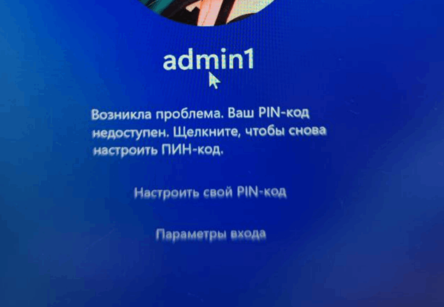

    Людмила, спасибо за скриншот.
    Проблема в драйвере сканера отпечатков пальцев, поэтому у вас и возникла эта проблема.
    1. Вы успешно вошли в систему на компьютере или застряли на экране входа?
    Выберите «Настроить свой PIN-код», чтобы создать новый PIN-код и войти в систему.
    (или) Выберите «Параметры входа» и войдите в систему, используя свою учетную запись Microsoft.
    Если у вас возникли проблемы со входом,
    1. На экране входа в Windows нажмите и удерживайте клавишу Shift, затем выберите «Питание» > «Перезагрузить».
    2. После перезагрузки компьютера нажмите «Устранение неполадок» в разделе «Выберите вариант».
    3. Нажмите «Дополнительные параметры» > выберите «Командная строка».
    4. В окне командной строки введите
    сетевой пользователь администратор /active:yes
    и нажмите Enter.
    1. Перезагрузите компьютер и проверьте, сможете ли вы войти во встроенную учетную запись администратора.
    После входа в систему нам придется загрузить и установить драйверы Bio-metric с сайта производителя ПК. Затем настройте свой Fingerprint.

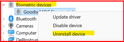

    Возникает ли у вас та же ошибка при использовании другого пальца для настройки отпечатка пальца Windows Hello?
    Не могли бы вы попробовать переустановить биометрические драйверы и посмотреть, сможете ли вы настроить Windows Hello Fingerprint для нового пользователя?
    1. Откройте диспетчер устройств.
    2. Разверните стрелку рядом с пунктом «Биометрические устройства».
    3. Щелкните правой кнопкой мыши биометрическое устройство по умолчанию, выберите «Удалить устройство», установите флажок «Попытаться удалить драйвер для этого устройства», а затем выберите «Удалить».
    1. После удаления перезагрузите компьютер и снова настройте Windows Hello Fingerprint.
      Надеюсь, эта информация поможет. Если у вас есть какие-либо вопросы, пожалуйста, дайте мне знать, и я буду рад помочь вам.
