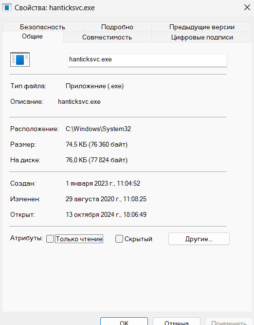

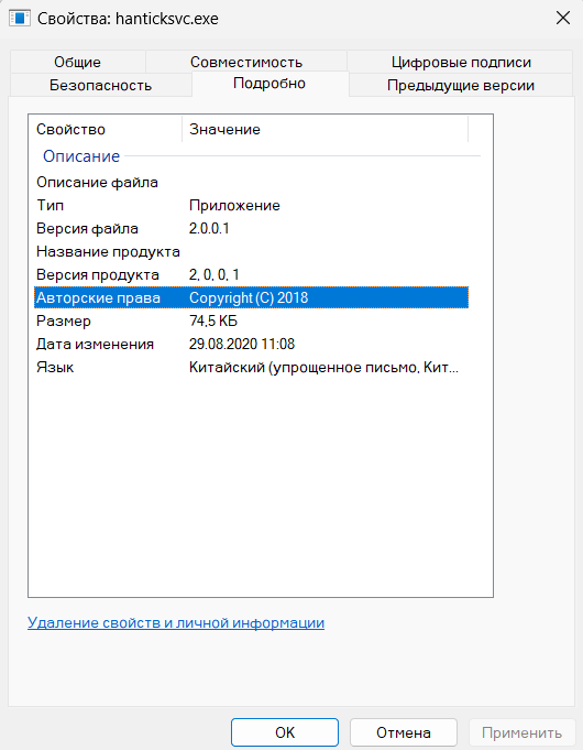

Всем добра.
Такая проблема: при движении курсором мыши он подтормаживает, видео тоже, звук заикается. Системные прерывания в диспетчере задач при движении курсором достигают 80% (КАРЛ!!!), если остановить курсор - нагрузка нормализуется.
Решение: переподключить мышь или перезагрузить систему. Затем, со временем тормоза постепенно снова нарастают.
Более качественное решение: убить процесс hanticksvc.exe в диспетчере задач, скриншоты которого прилагаю. Процесс имеет майкрософтовскую подпись, вирусов не наблюдается. Однако, после перезагрузки или выкл-вкл системы с отключённым быстрым запуском, процес, есессно, запускается снова. Экзешник процесса живёт в папке system32, поэтому при удалении, полагаю, будет иметь тенденцию к самовосстановлению, например при проверке системы на целостность и её восстановлении. Да и мало ли ещё какие проблемы могут при этом вылезти. Win11 была предустановлена на этом китайском ноуте. Ноут новый, это веселье наблюдаю с начала пользования.
Внимание, вопрос: как можно "подружить" экзешник с системой при условии уже обновлённых драйверов? Или, на худой конец, запретить его запуск?
