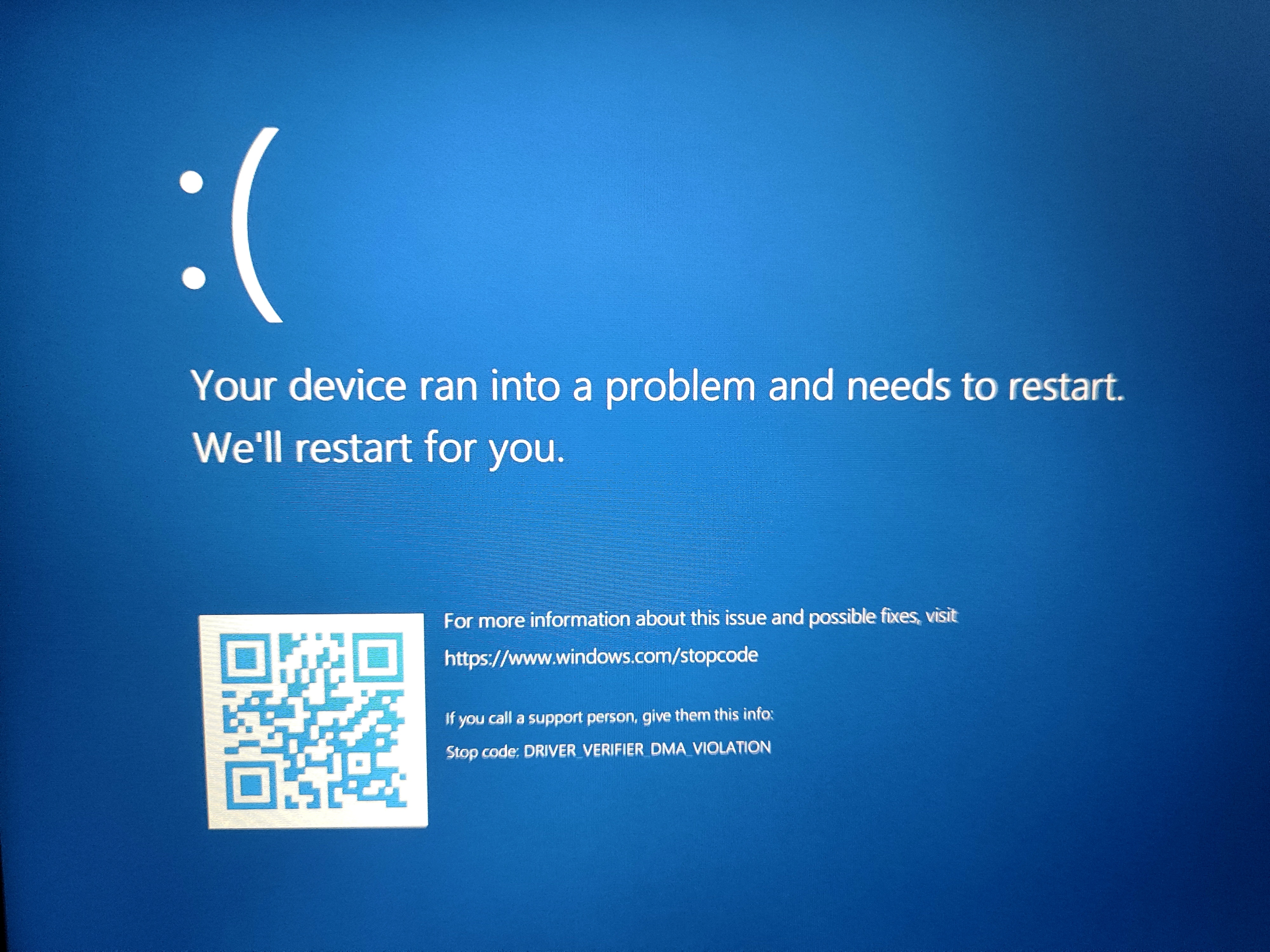

Здравствуйте, столкнулся с проблемой невозможности сброса системы Windows 11. Я выбрал облачное обновление, вместо локального (были вирусы, через Malwarebytes почистил, но ноутбук начал греться и иногда стал пропадать звук при подключении гарнитуры, поэтому решил просто сбросить всё и восстановить системные файлы с облака, которые, скорее всего, были повреждены, ибо вирусов было многовато), минут через 40-50, после перезапуска, вывело сообщение: «Проблема при возврате ПК в исходное состояние. Изменения не внесены». В Интернете предлагали произвести обновление через «Среду восстановления». При попытке входа в неё после 3 включений-выключений ноутбука (когда перезагружаю с зажатым Shift тоже такое) выводит сообщение: «Your device ran into a problem and needs to restart. We'll restart for you».
Stop code: DRIVER_VERIFIER_DMA_VIOLATION.

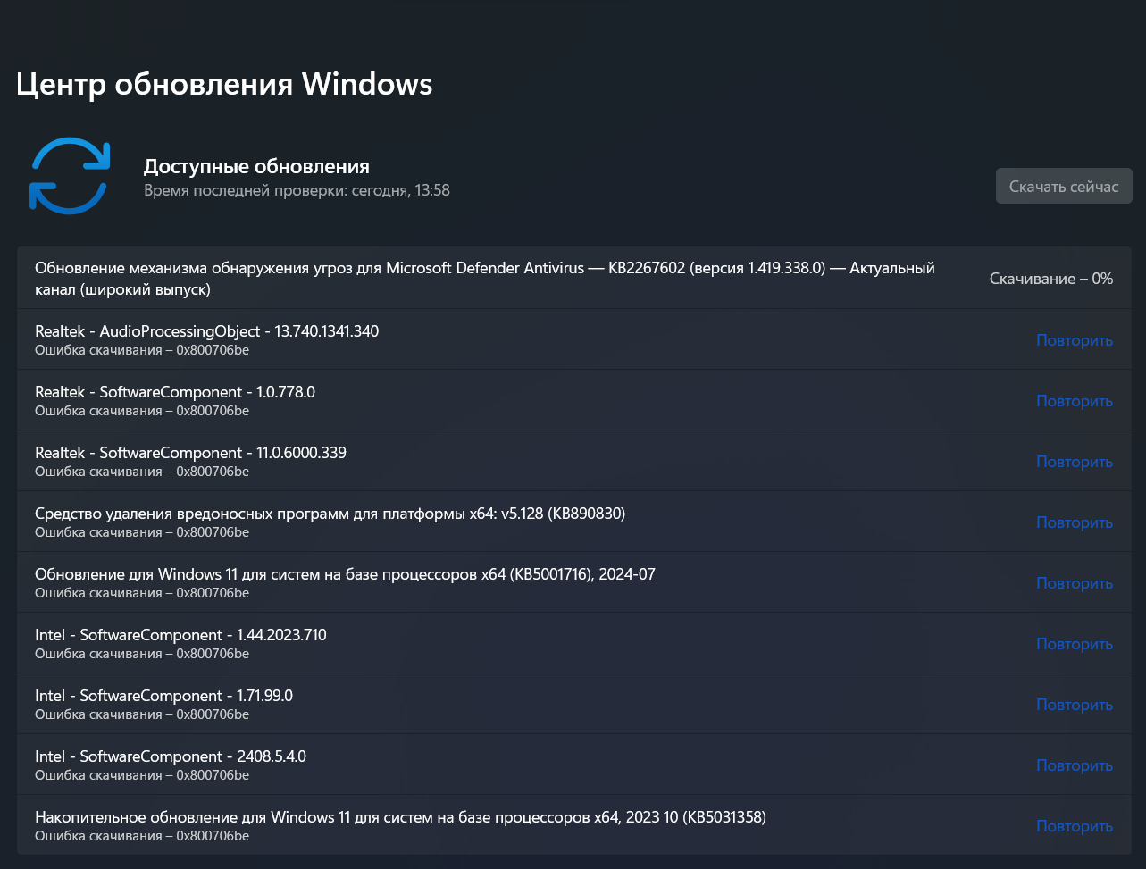

К слову, в «Центре обновления Windows» отображается обновление, но при нажатии «Скачать сейчас» и после несколких минут скачивания выводит ошибку. Сначала я думал, что сброс не происходит из-за того, что я не обновил, но и обновление не работает.
Например:
Realtek - AudioProcessingObject - 13.740.1341.340
Ошибка скачивания – 0x800706be.
Такой код ошибки на всех компонентах. Ниже прикрепил скриншот.

    Понятно... Функция проверки DMA все ещё работает. Выполните действия по из раздела "Отключение целостности памяти": https://support.microsoft.com/ru-ru/windows/%D0....
    и перезагрузите ноутбук. Повторите попытку сброса.

    4. После перезагрузки устройства и попытки сбросить ОС снова несколько часов происходило скачивание с облака и сам сброс, в итоге: «Your device ran into a problem and needs to restart. We'll restart for you».
