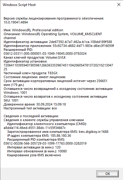

    К сожалению, худшие опасения подтвердились... Основная проблема (ошибки ядра) из-за того, что на Вашем ПК установлена пиратская ОС с нелегальной активацией "левым" KMS сервером. "Лекарство" нелегальной активации и вызывает сбои ядра. Более того, Ваш ПК находится под удаленным управлением злоумышленников, предоставивших свои сервера для нелегальной активации. Решение - покупка лицензии на автономную (коробочную или ESD) версию Windows и её чистая установка, с обязательным удалением всех разделов на системном жестком диске и активацией подлинным ключом из комплекта покупки. Это единственный легальный вариант.

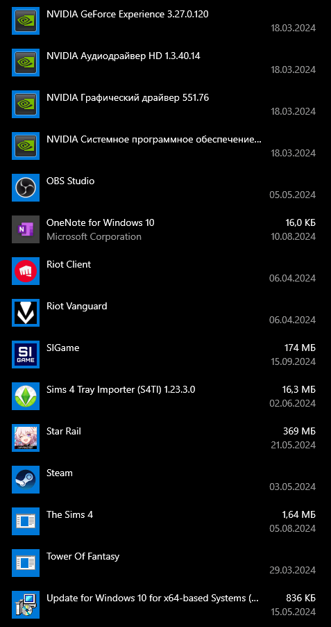

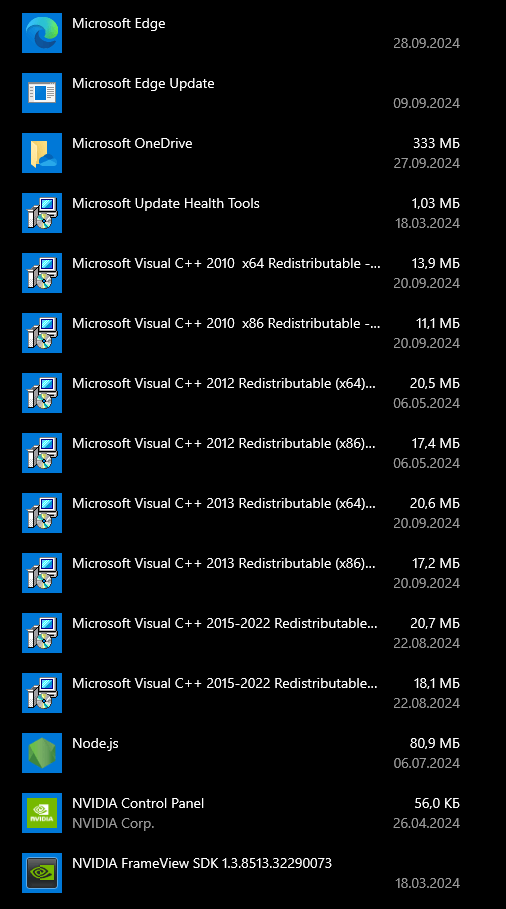

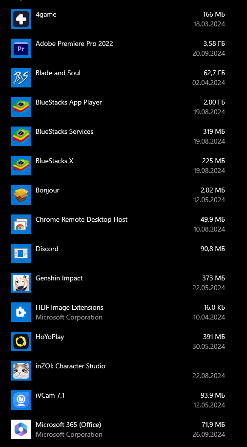

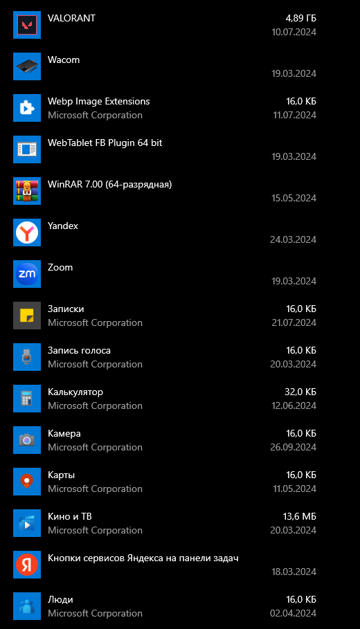

    Насчет ядра ОС. Выложите здесь скриншоты:
    1. Окна Панель управления-Программы и компоненты со списком всех установленных программ.
    2. Окна команды slmgr.vbs /dlv
