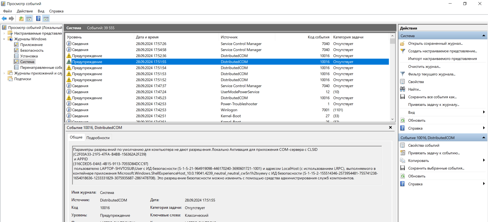

1) КОД 10016
Параметры разрешений для конкретного приложения не дают разрешения Локально Активация для приложения COM-сервера с CLSID
{2593F8B9-4EAF-457C-B68A-50F6B8EA6B54}
 и APPID
{15C20B67-12E7-4BB6-92BB-7AFF07997402}
 пользователю LAPTOP-5HVTOSU8\User с ИД безопасности (S-1-5-21-964919098-446170240-3690601721-1001) и адресом LocalHost (с использованием LRPC), выполняемого в контейнере приложения Недоступно с ИД безопасности (Недоступно). Это разрешение безопасности можно изменить с помощью средства администрирования служб компонентов.
2) КОД 10016
Параметры разрешений для конкретного приложения не дают разрешения Локально Запуск для приложения COM-сервера с CLSID
Windows.SecurityCenter.WscDataProtection
 и APPID
Недоступно
 пользователю NT AUTHORITY\СИСТЕМА с ИД безопасности (S-1-5-18) и адресом LocalHost (с использованием LRPC), выполняемого в контейнере приложения Недоступно с ИД безопасности (Недоступно). Это разрешение безопасности можно изменить с помощью средства администрирования служб компонентов.
3) КОД 10016
Windows.SecurityCenter.WscBrokerManager
 и APPID
Недоступно
4)КОД 10016
Windows.SecurityCenter.SecurityAppBroker
 и APPID
Недоступно

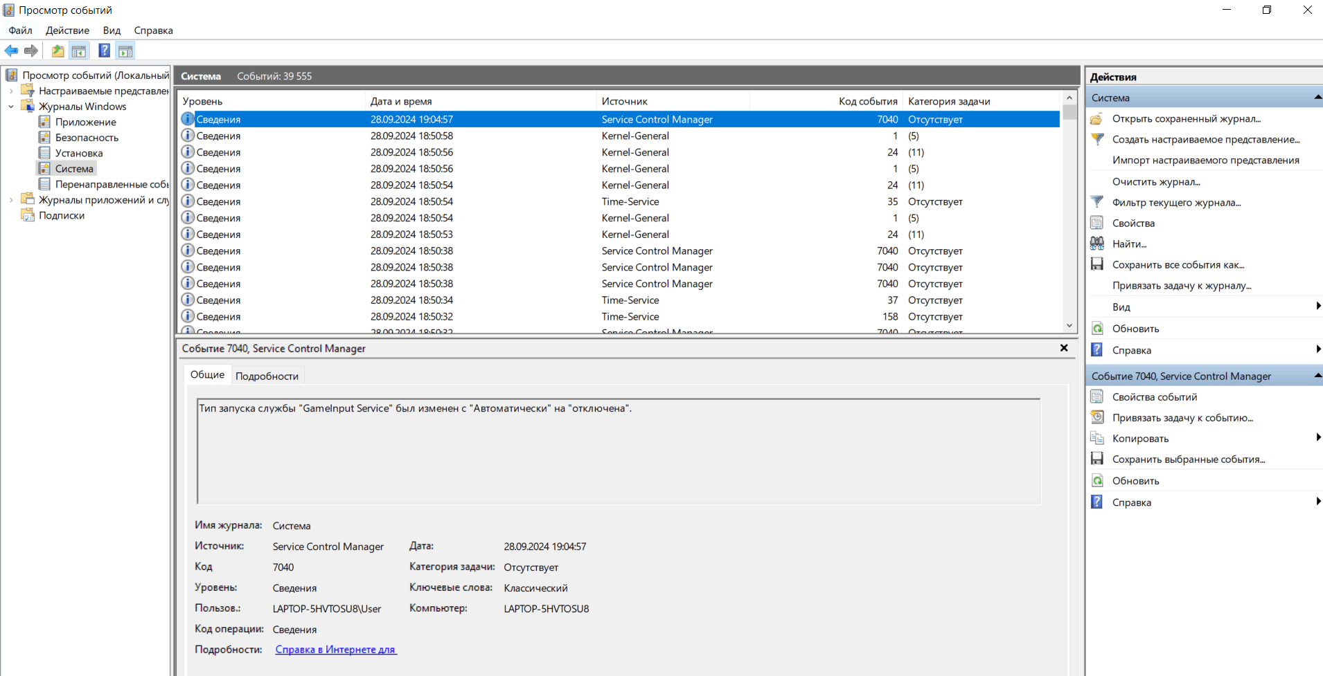

Также просто огромное количество ошибок появляется от GameInput Service
Служба "GameInput Service" завершена из-за ошибки
Составной файл GameInput Service был создан с более новой версией памяти.
Иногда система запускается и эти ошибки появляются не сразу , а могу и вообще не появится , но чаще при запуске их выдает целую кучу в (просмотре событий) и после этого ноутбук либо виснет либо подтормаживает.

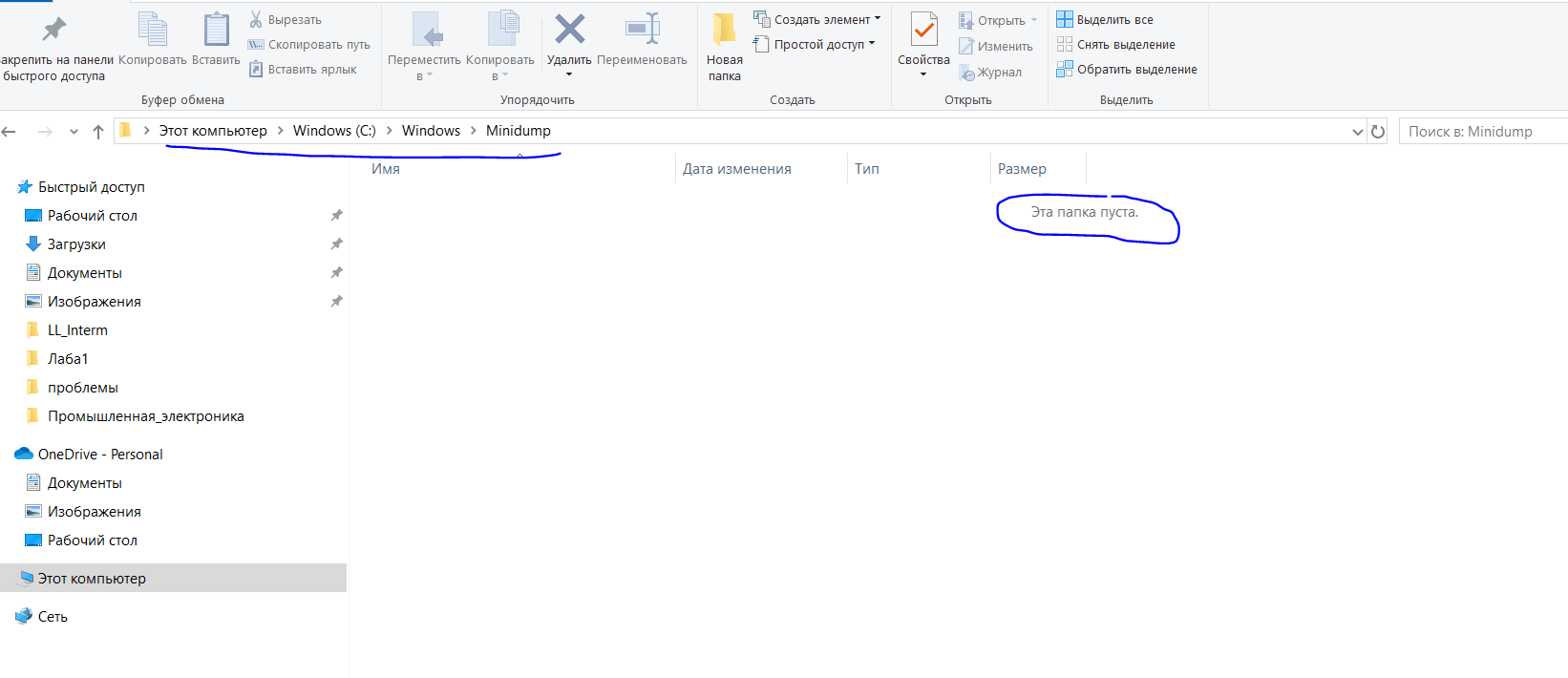

    Вы написали ( Исследование ошибок синего экрана) я все сделал строго по инструкции и когда перешел в папку она оказалась пустая (прикладываю фото)!
    • Убедитесь, что выбран параметр "Малый дамп памяти". - Было выбрано , до того как изменил настройки , "Автоматический дамп памяти"

    Ошибки события с идентификатором 10016 , которые вы видите, связаны с настройками разрешений для определенных приложений, в частности для серверов COM (Component Object Model). Это распространенная проблема, и хотя эти ошибки обычно безвредны и часто могут быть проигнорированы. Тем не менее, важно сначала сосредоточиться на том, могут ли какие-либо дополнительные изменения, которые вы внесли при перенастройке «goodbyedpi», или какие-либо системные файлы вызывать проблемы с производительностью.

    2. Ознакомьтесь с ошибками, связанными с сервисом GameInput
    Ошибки службы GameInput также могут способствовать проблемам с производительностью. Эти ошибки обычно связаны с игровыми периферийными устройствами или службами Xbox. Если вы не используете игровые контроллеры или периферийные устройства, вы можете попробовать следующее:
    • Нажмите клавиши Win + R, введите services.msc и нажмите клавишу Enter.
    • Найдите службу GameInput , щелкните ее правой кнопкой мыши и выберите «Свойства».
    • Измените Тип запуска на Отключен и нажмите Применить.
    • Перейдите в папку C:\Windows\Minidump и найдите любые .dmp файлы. Эти файлы могут помочь определить причину появления синего экрана.
