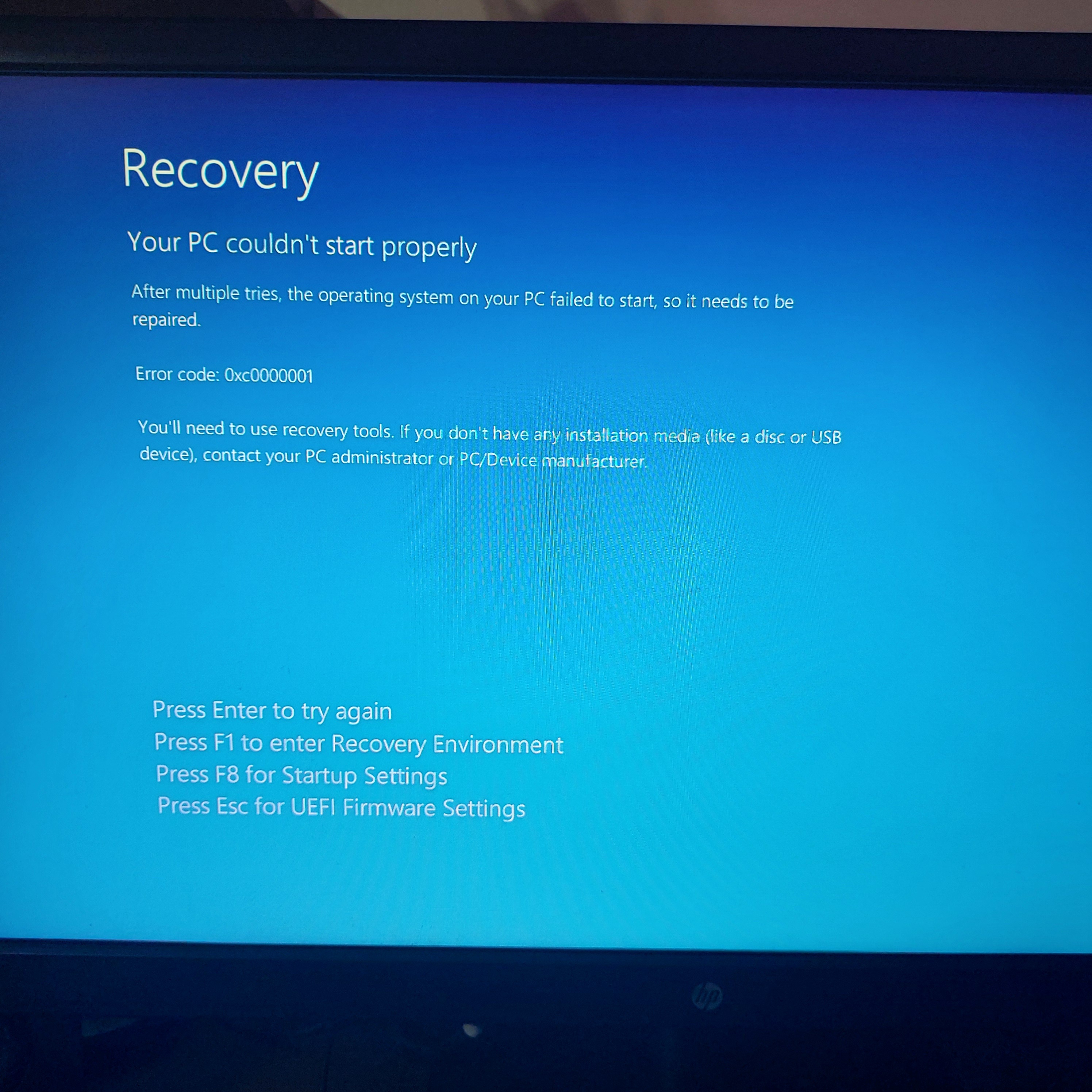

Что делать если появилась ошибка 0xc0000001?
Анонимные
2024-08-24T17:48:47+00:00
Когда я включаю компьютер появляется ошибка 0xc0000001 а после когда проходит примерно 10 секунд компьютер сам выключается

    Благодарим вас за отзыв. Я внимательно прочитал предоставленную вами информацию и описание проблемы. Вы упомянули. Ваш компьютер будет постоянно перезагружаться и не сможет войти в рабочий стол.
    Я понимаю, что эта проблема доставила вам неприятности. Не волнуйтесь, вы также можете попробовать следующие методы, которые могут вам помочь:
