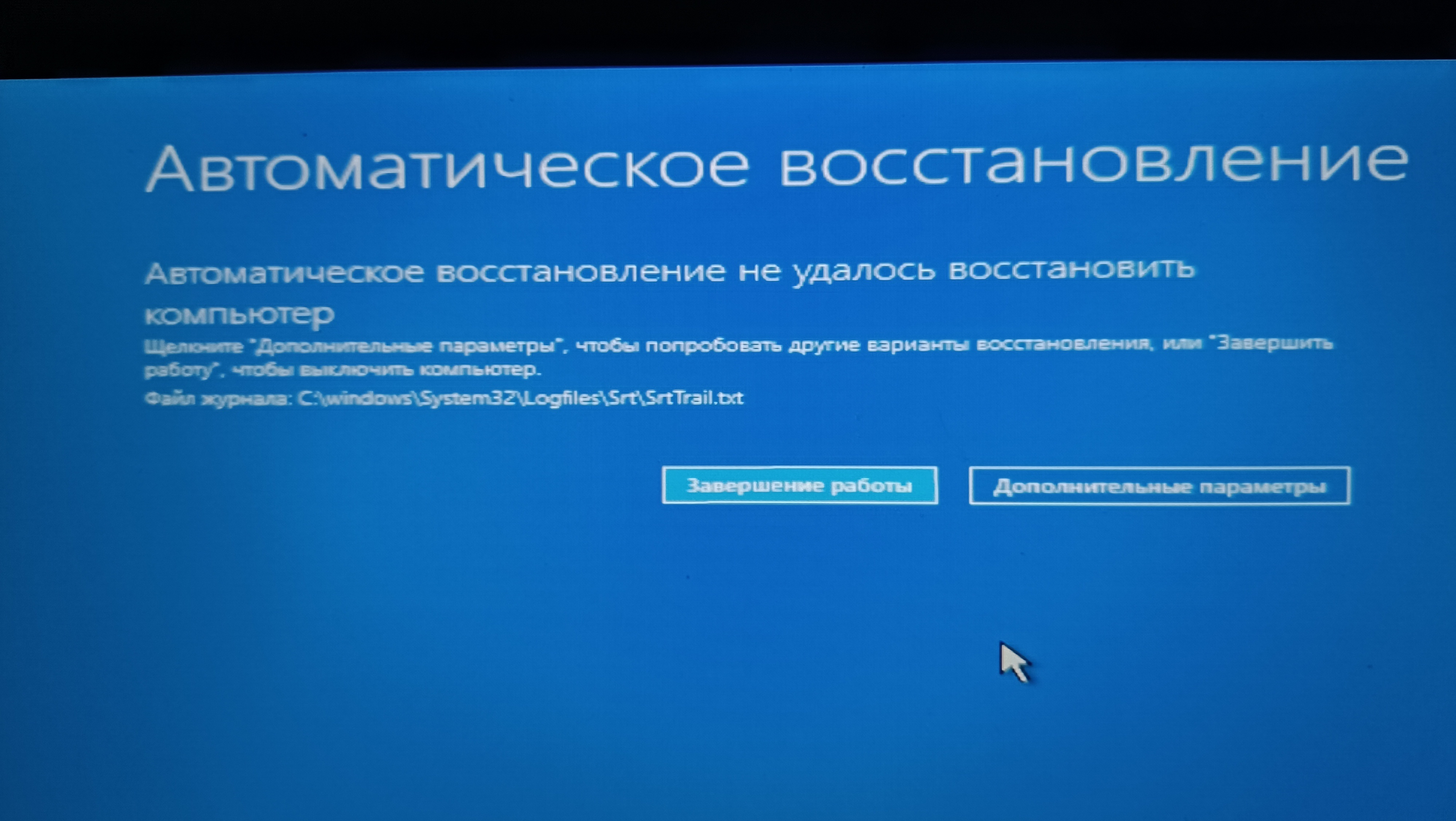

    Всё что было в "дополнительные параметры" не работает. Не помогло. Автоматическое восстановление не удалось восстановить компьютер. Изображение

  5. DaveM121 937.5K Баллы репутации Независимый помощник
    2024-08-21T13:26:18+00:00
    Мы используем службу перевода для оказания содействия нашим пользователям. Просим прощения за грамматические ошибки.
    Привет, меня зовут Дэйв, я помогу тебе с этим.
    Включите компьютер, как только Windows попытается загрузиться (вращающиеся точки), нажмите и удерживайте кнопку питания в течение 5–10 секунд, чтобы выполнить жесткое выключение.
    Сделай это дважды.
    При третьем запуске Windows загрузится в среду восстановления, и оттуда вы сможете получить доступ к восстановлению системы, безопасному режиму, командной строке и т. д.
    Попробуйте каждый вариант по одному, а затем проверьте, запустится ли Windows нормально.
    Перейдите в раздел «Устранение неполадок» — «Дополнительные параметры» — «Восстановление при запуске».
    Посмотрите, может ли запуск Windows восстановиться сам
    Перейдите в раздел «Устранение неполадок» — «Дополнительные параметры» — «Восстановление системы».
    Проверьте, есть ли у вас точка восстановления, к которой можно вернуться.
