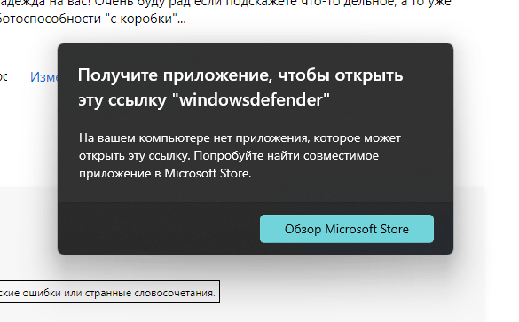

Всем привет! Уже не знаю что и делать. Пробовал всё!! При любой попытке открыть Защитника Windows (его даже в списке приложений нет, но в панели задач он отображается) просит установить "windowsdefender" в Microsoft Store. От обычной проверки командами "Dism /Online /Cleanup-Image /ScanHealth , Dism /Online /Cleanup-Image /CheckHealth , sfc /scannow" (ошибок во время проверки не выявлено)" до попытки напрямую восстановить работу командой "Get-AppxPackage Microsoft.SecHealthUI -AllUsers | Reset-AppxPackage". Пытался даже в реестре разбираться по советам с некоторых сайтов и видеороликов, но безуспешно... С вариантом "Get-AppxPackage Microsoft.SecHealthUI -AllUsers | Reset-AppxPackage" **** всё ещё сложнее. Он просто отказывает выполняться. После ввода ничего не происходит (пробовал в PowerShell разных версий). В системе после переустановки даже Microsoft Health Tools не было. Тоже морочился с установкой, но сам разобрался как поставить по методичке команд от майков, в надежде что этот компонент поможет в починке Windows Defender - но впустую. В общем ребята, вся надежда на вас! Очень буду рад если подскажете что-то дельное, а то уже безысходность какая-то от всего того, как далека 11-я до хоть какой-то работоспособности "с коробки"...

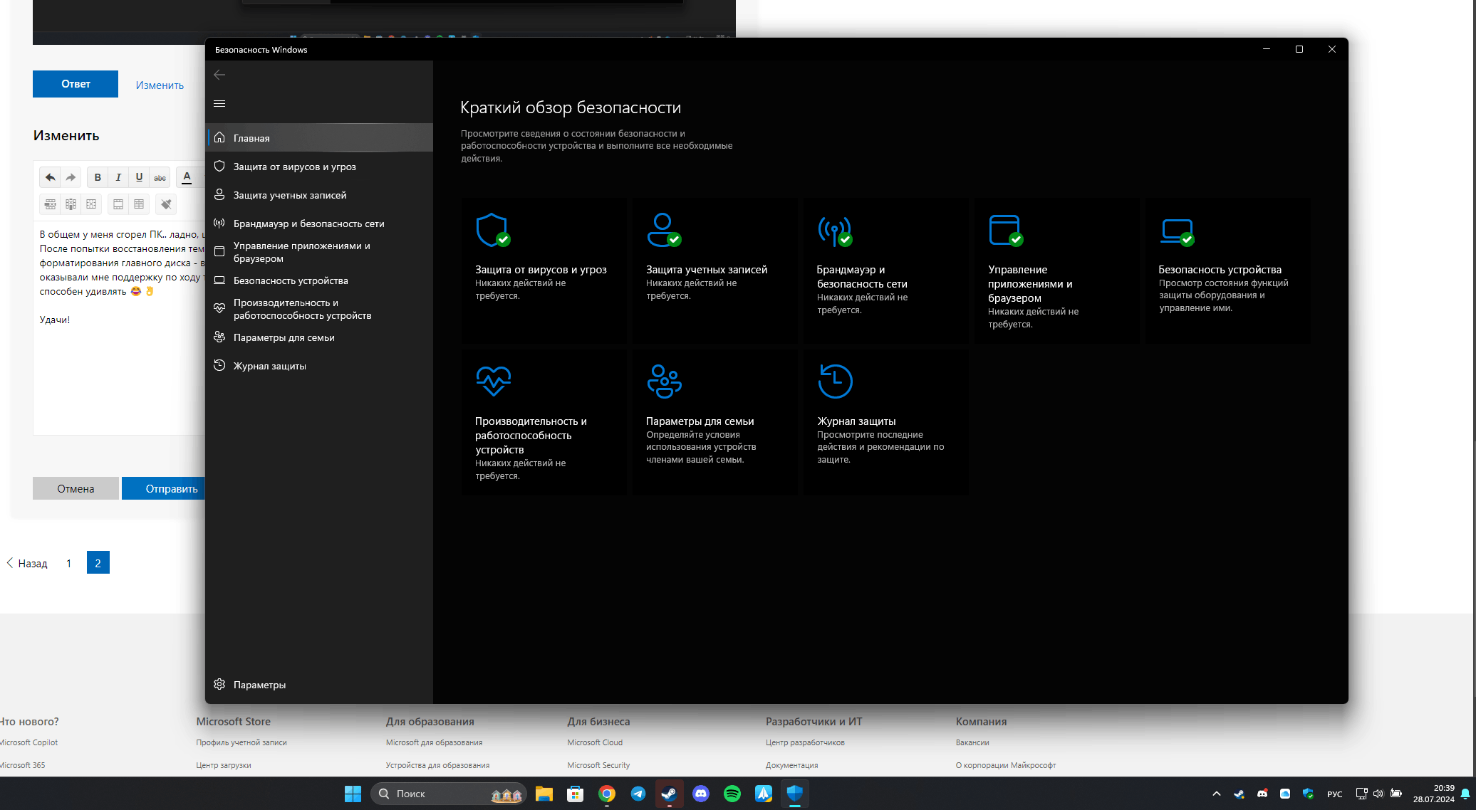

    В общем у меня сгорел ПК.. ладно, шучу 😂
    После попытки восстановления тем способом, проблема так и осталась. Но зато после полной переустановки через флешку и полного форматирования главного диска - всё заработало как надо. Теперь и служба работает как надо, и вообще сказка! Спасибо Вам большое, что оказывали мне поддержку по ходу той проблемы!! Мы в любом случае пытались. Это всё же Windows и он моментами очень непредсказуем и способен удивлять 😂👌

    Попробовал и не помогло. При попытке открыть приложение оно всё ещё пишет, что необходимо установить через Microsoft Store приложение "windowsdefender".. но папка со всеми компонентами по пути C:\Windows\System32\SecurityHealth присутствует. Windows PowerShell вообще не реагирует на команду Get-AppxPackage Microsoft.SecHealthUI. Изображение
