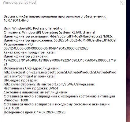

  2. Alexandr S 106.8K Баллы репутации Независимый помощник
    2024-07-14T06:18:49+00:00
    По самим программам вроде всё нормально. Вот только процесс "LightStudi" в дампах не вполне понятно к какой программе относится. И название странное....
    По самой ОС есть ешё уточняющие вопросы. Напишите, как была получена лицензия на эту 10-ку и откуда взят ключ "...-3V66T"?

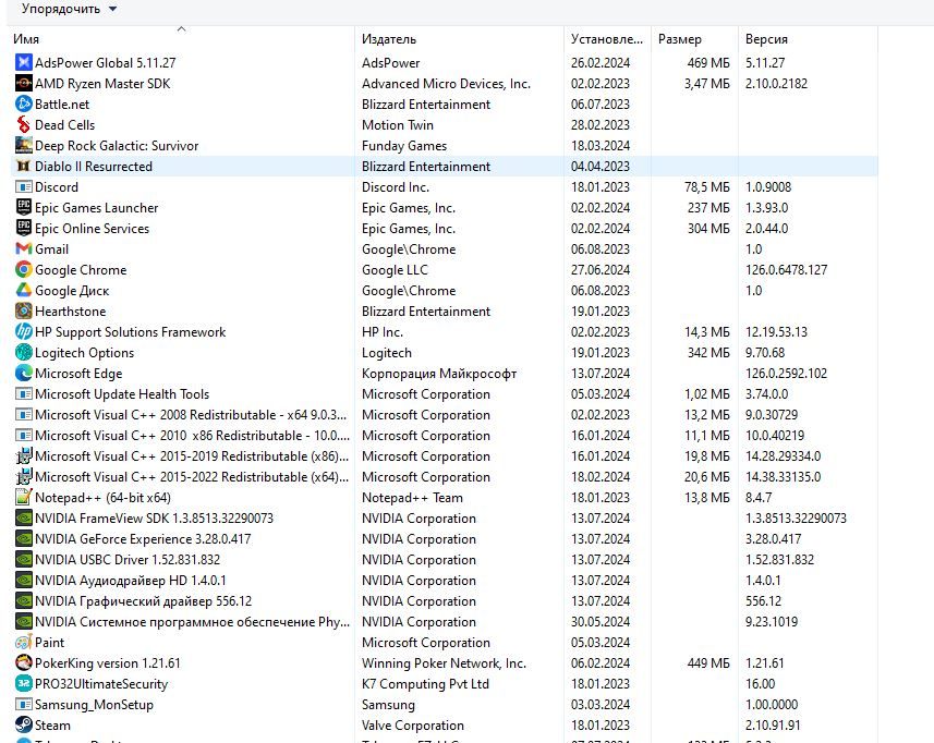

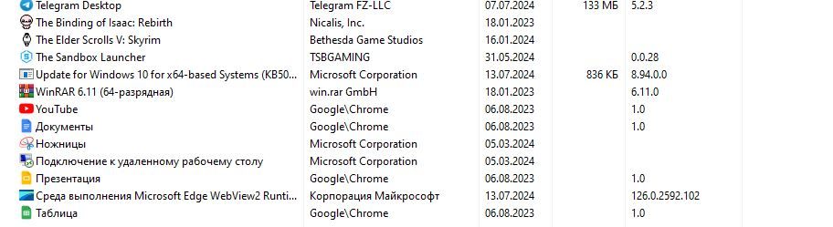

  3. Анонимные
    2024-07-14T05:31:46+00:00
    скриншоты прикрепляю: 1ая и 2ая страница программ и компонентов и окно slmgr.vbs /dlv

    Ошибки памяти в работе ядра и системных компонентов. Вероятно вызвано влиянием стороннего или вредоносного ПО, модифицирующие компоненты ОС (на это указывает наличие "IMAGE_NAME: ntkrnlmp.exe" в дампах.
    Выложите здесь скриншоты:
    1. Окна Панель управления-Программы и компоненты со списком всех установленных программ.
    2. Окна команды slmgr.vbs /dlv
