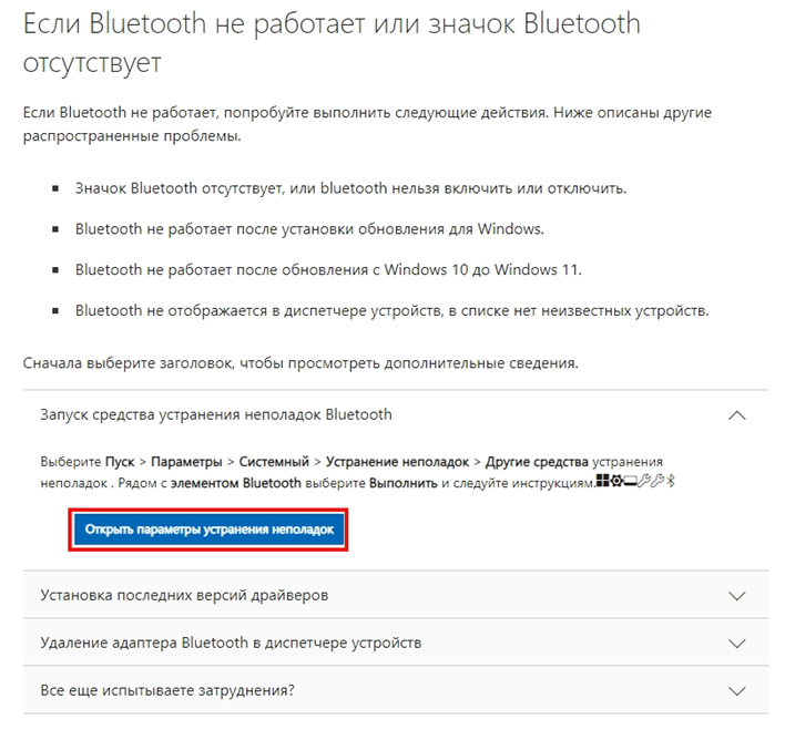

    Вы также можете попробовать устранить неполадки Bluetooth по следующей ссылке
    Устранение неисправностей Bluetooth-подключений в Windows - Служба поддержки Майкрософт (microsoft.com)
    А пока вы можете обратиться к остальной ссылке выше для устранения неполадок другими способами (например, проверить, включен ли режим полета).
