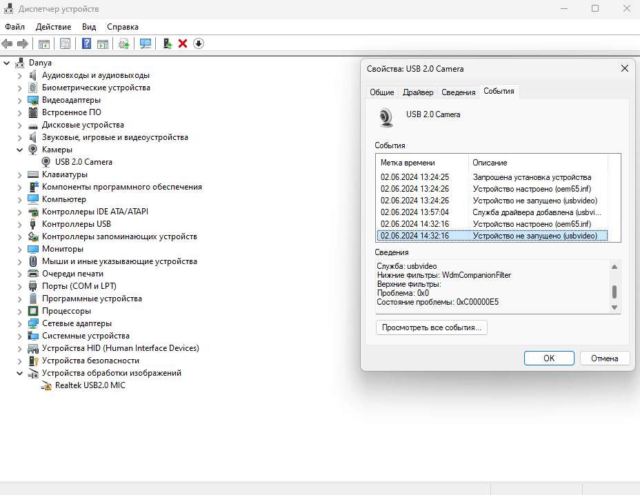

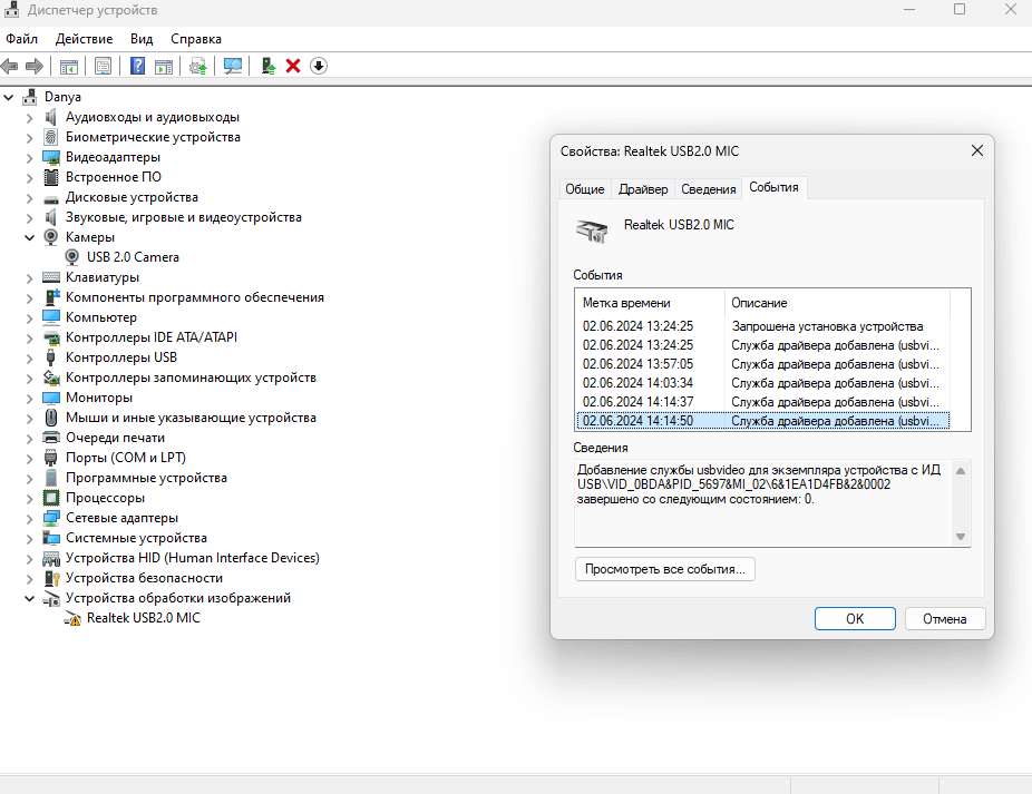

Возникла проблема при работе веб-камеры. Стоит 11 винда, проблема появилась после её переустановки. При тесте веб-камеры в браузера выдает произошла аппаратная ошибка. В диспетчере устройств в последнем событии показывает Состояние проблемы: 0xC00000E5. Скрины прикрепляю. Пробовал удалять в реестре UpperFilters и LowerFilters по пути HKEY_LOCAL_MACHINE\SYSTEM\CurrentControlSet\Control\Class\4d36e96c-e325-11ce-bfc1-08002be10318 (6bdd1fc6-810f-11d0-bec7-08002be2092f). Отключил быстрый запуск в электропитании. В схеме электропитания - параметры USB - Параметр временного отключения USB-порта выставил значение Запрещено. В конфигурации системы отключил все службы, за исключением служб Майкрософт. В командной строке делал сканирование через sfc /scannow. Ничего из этого не помогло решить проблему. Камера на 100% рабочая, с ноутбука или с другого ПК все работает стабильно, без нареканий. Буду очень признателен если поможете решить проблему!

    Прикрепляю скриншоты.
