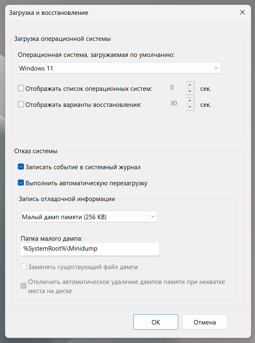

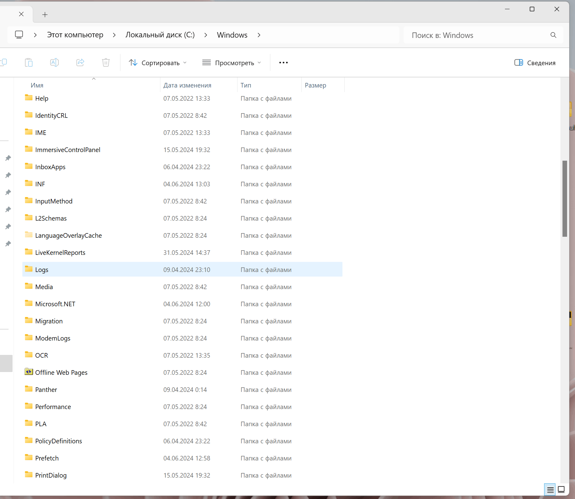

Добрый день! В работе ПК началась самопроизвольные зависания и последующая перезагрузка (в основном при работе в Autodesk 3ds Max). Хочу разобраться в причинах проблемы, посмотреть дамп памяти после крэша системы. Но дамп не создается. Нет ни папки "minidump" в Windows (если указывать малый дамп), ни файла MEMORY.DMP (для всех других вариантов). https://drive.google.com/file/d/1Ay5ztsy8vkOz7gWiZ2L4hsWdN3Q0h0Br/view?usp=drive_link
  • В разделе "Загрузки и восстановление" все включено.
  • Пробовал сделать принудительный синий экран через "NotMyFault" - дамп не создался (после этого в событиях видел запись, что аварийный дамп отключен, не понимаю причины).
  • Делал Dism /Online /Cleanup-Image /RestoreHealth
  • Делал sfc /scannow https://drive.google.com/file/d/178kxrWCIZsRE0p7LTt0KmRi68IVdMt86/view?usp=drive_link Никаких проблем с системой нет, но дамп не создается. Уже не знаю, на что грешить и на что думать. Помогите, пожалуйста.

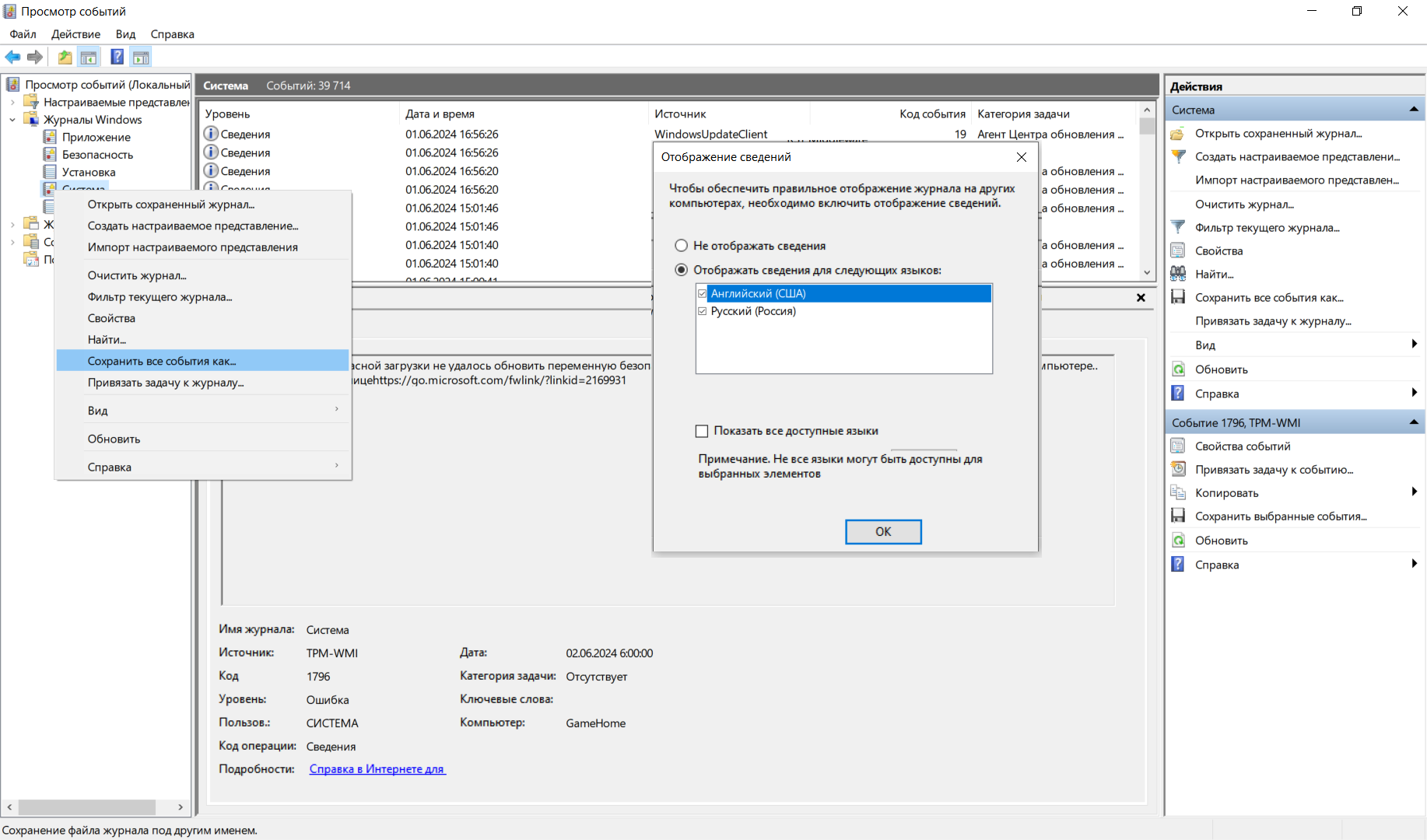

    Давайте попробуем поискать информацию о зависаниях системы в журналах.
    Пожалуйста попробуйте в поле "Поиск", в меню "Пуск" начать набирать "Просмотр событий" и запустить найденную оснастку.
    Затем, в открывшемся окне оснастки "Просмотр событий", перейдите в "Журналы Windows" и щёлкните правой кнопкой мыши на "Система".
    В открывшемся контекстном меню, выберите "Сохранить все события как..." и задайте имя файла. При сохранении файла пожалуйста обязательно выберите "Отображать сведения для следующих языков" и поставьте галочку в чекбоксе "Английский (США)".
    После этого, созданный оснасткой файл разместите пожалуйста в OneDrive, предоставьте к нему доступ и опубликуйте здесь на него ссылку, чтобы можно было попытаться проанализировать происходящие на Вашей машине события.

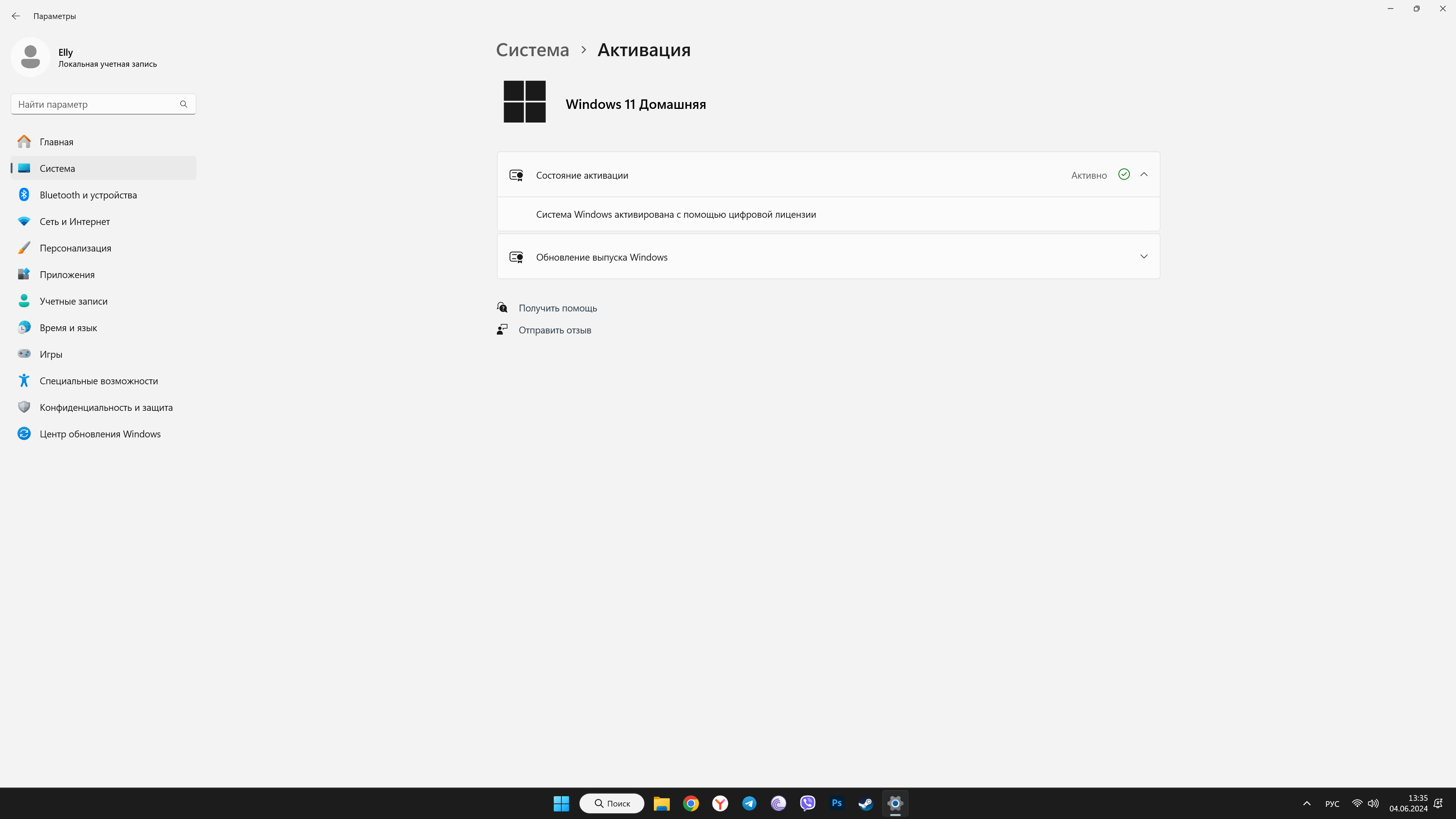

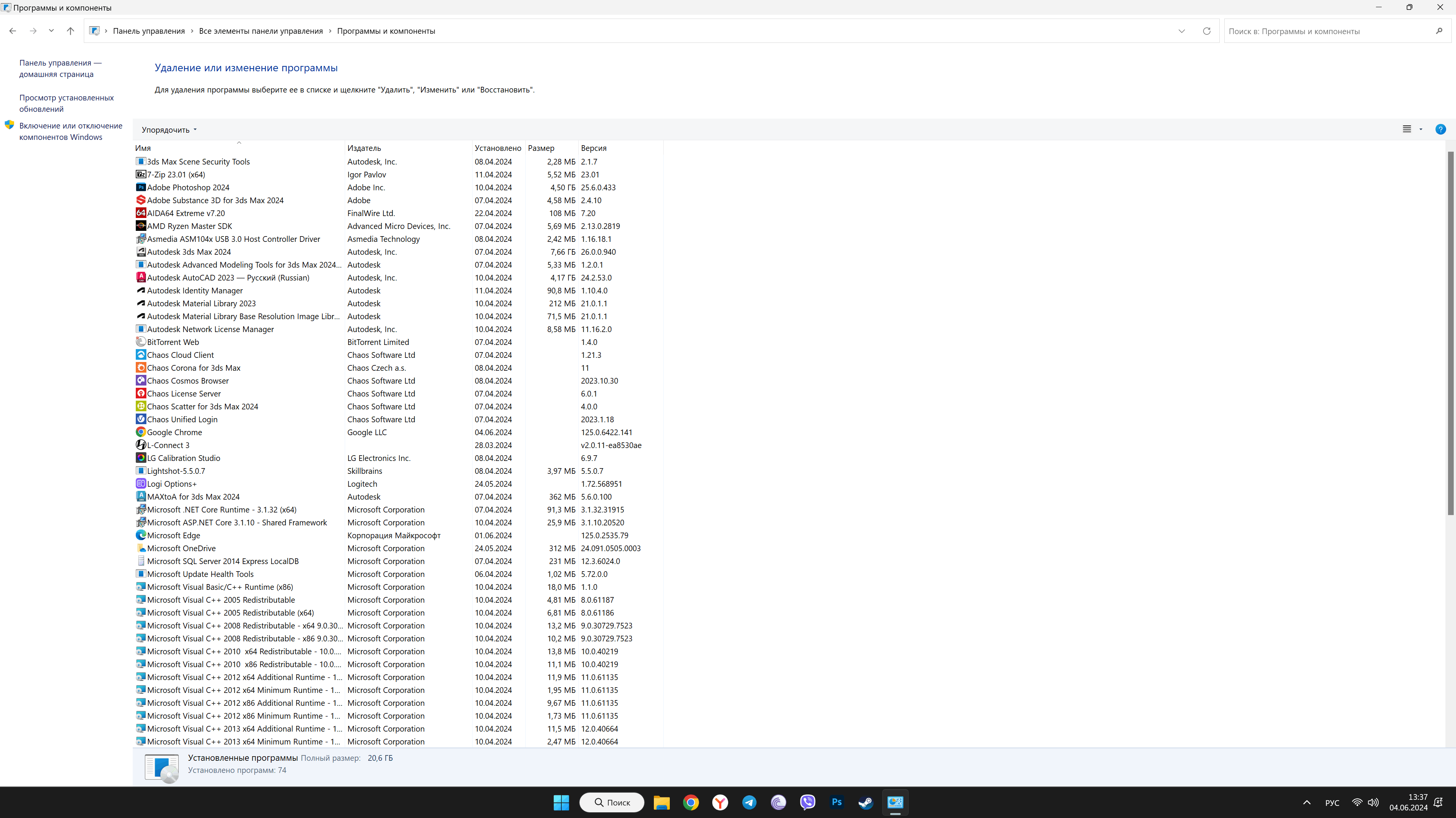

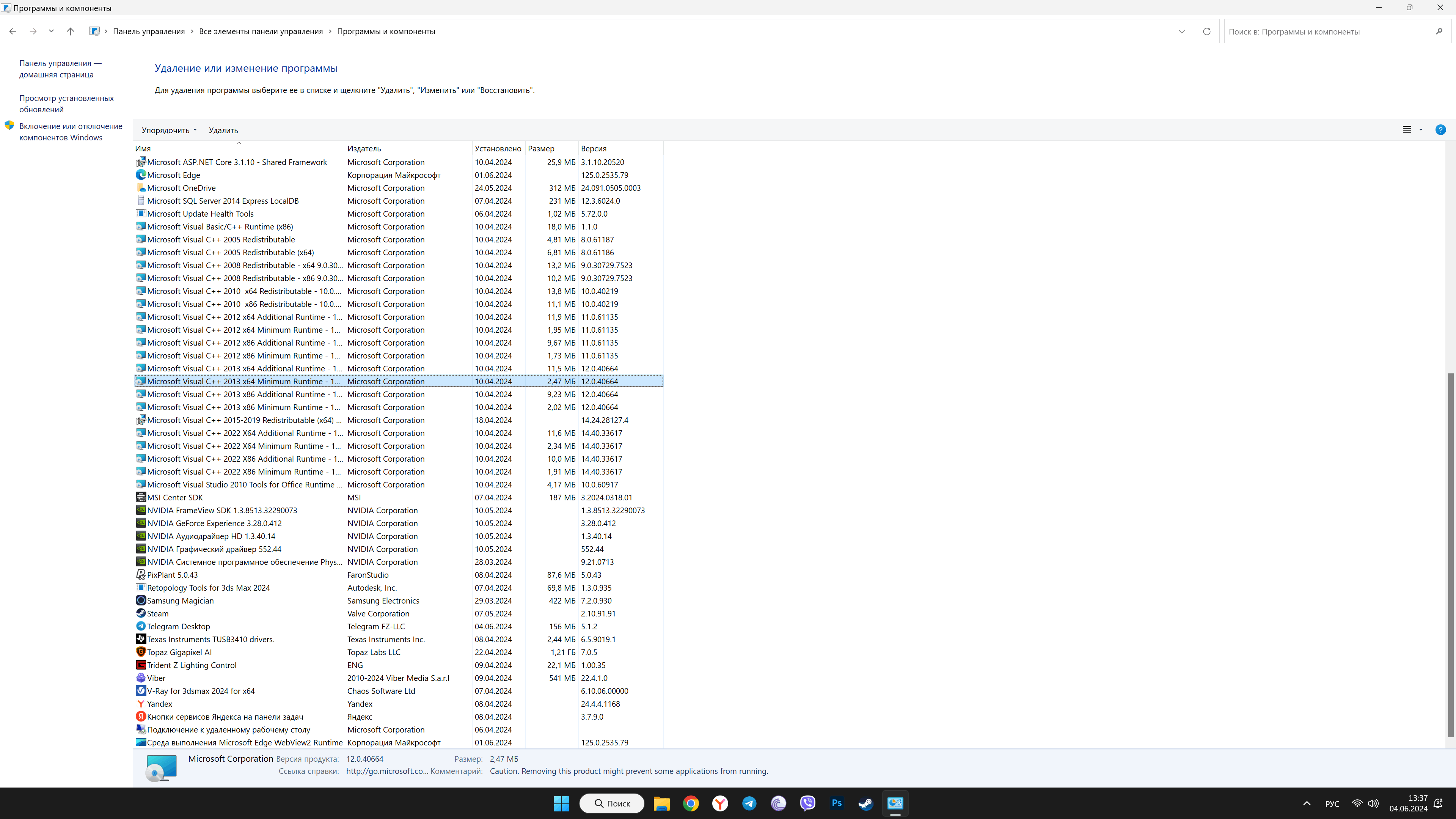

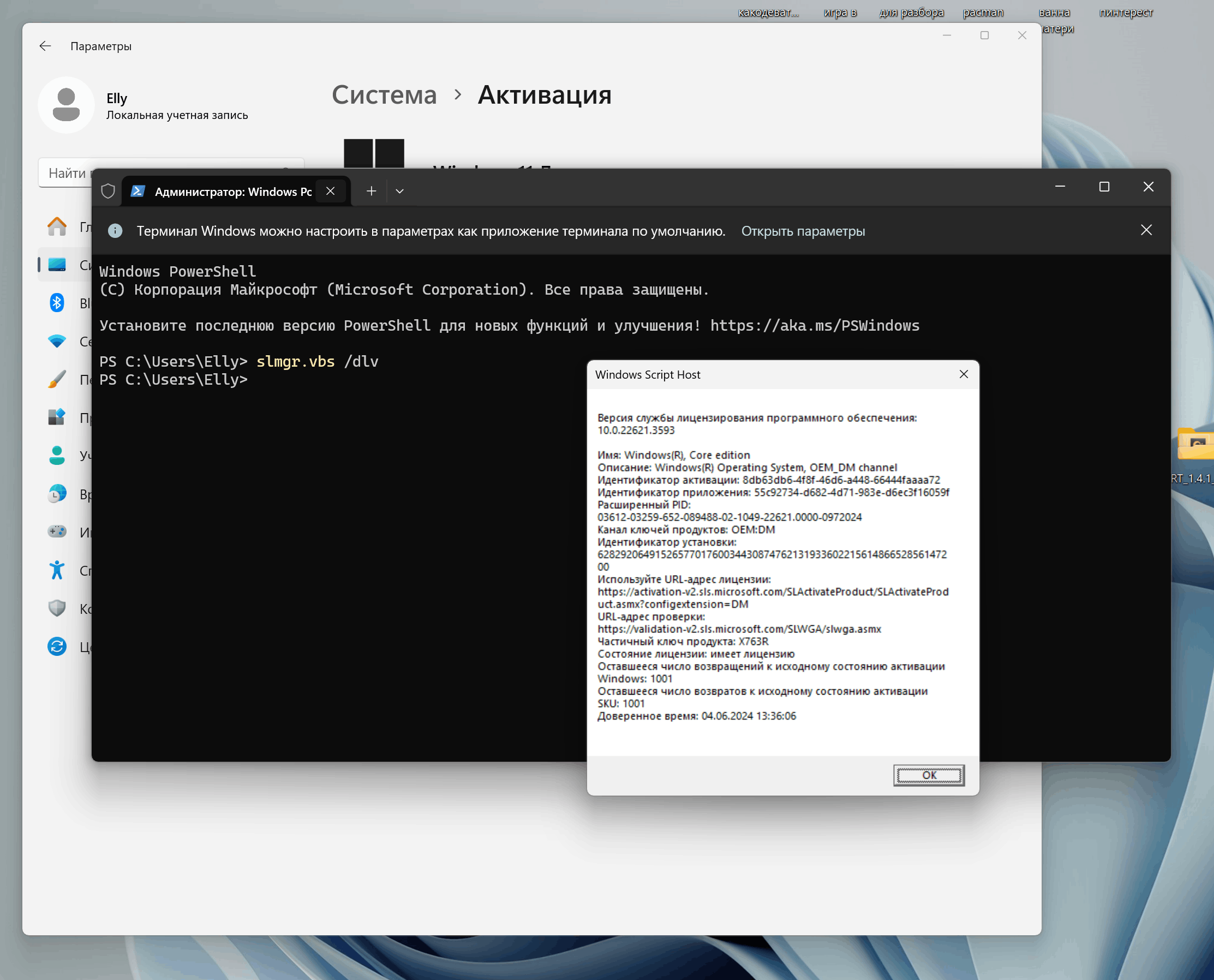

    Возможно, причина в наличии конфликтов между установленным у Вас ПО и/или настройками.
    Покажите пожалуйста скриншоты окна "Параметры" - "Система" - "Активация", с развёрнутой информацией об активации системы, окна команды slmgr.vbs /dlv и окон "Программы и компоненты" панели управления, со всеми установленными на Вашем компьютере программами.

  4. Анонимные
    2024-06-04T10:09:04+00:00
    Не помогло. Все установил, как у Вас на скриншотах, сделал принудительный синий экран - папка не появилась :( ИзображениеИзображение

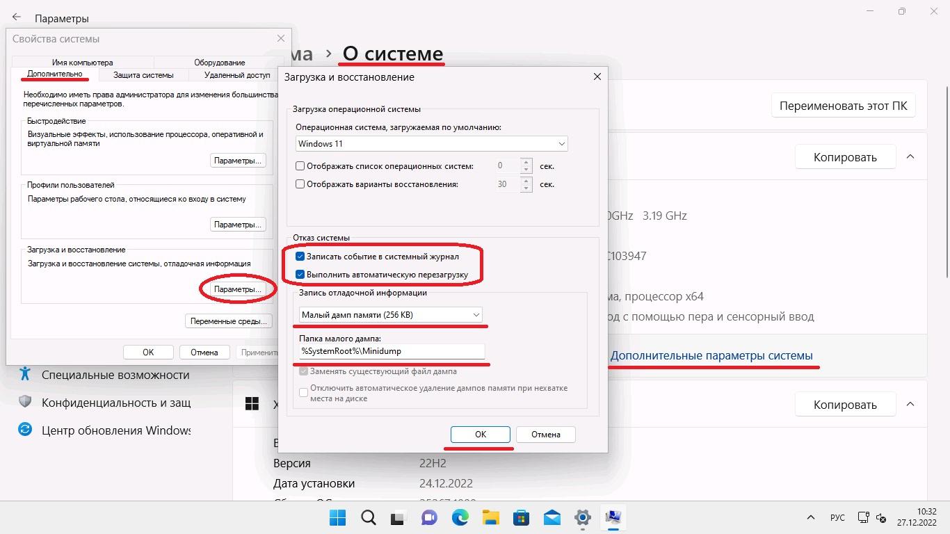

    Здравствуйте.
    Судя по предоставленным Вами скриншотам, Ваша система настроена на запись полного дампа памяти.
    Пожалуйста попробуйте настроить Вашу систему на запись минидампов при отказах.
    Для этого войдите в "Параметры" - "Система" - "О программе" и нажмите ссылочку "Дополнительные параметры системы".
    Затем, в открывшемся окошке "Свойства системы" прейдите на вкладку "Дополнительно" и в секции "Загрузка и восстановление" нажмите кнопку "Параметры".
    В открывшемся окошке "Загрузка и восстановление", в секции "Отказ системы" пожалуйста выберите из раскрывающегося списка "Малый дамп памяти..." и подтвердите Ваш выбор.
