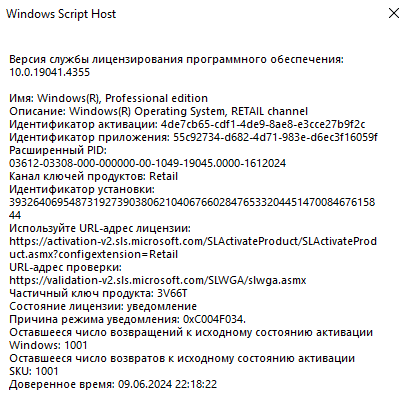

  2. Анонимные
    2024-06-09T20:31:13+00:00
    Вот скрины
    Этот ответ помог вам?

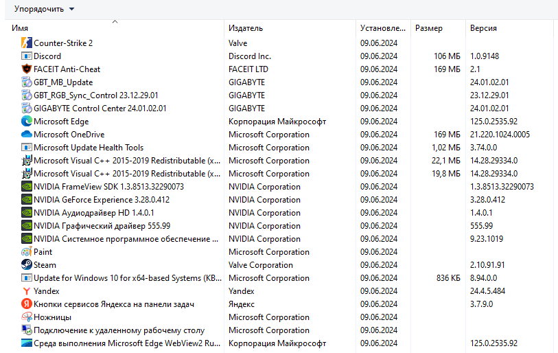

    Выложите здесь скриншоты:
    1. Окна Панель управления-Программы и компоненты со списком всех установленных программ.
    2. Окна команды slmgr.vbs /dlv

  4. Анонимные
    2024-06-09T18:24:45+00:00
