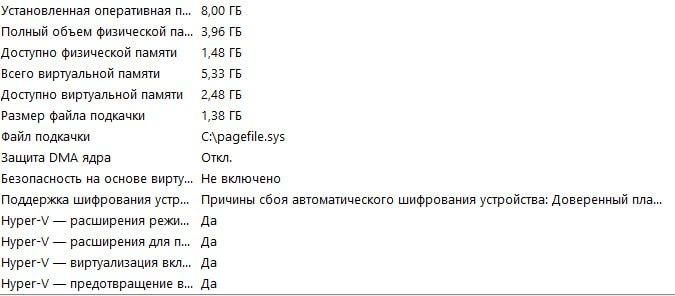

    • сведения о системе
    Этот ответ помог вам?

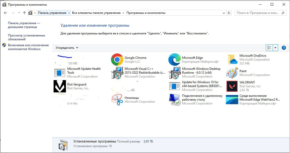

    Установленные программы(некоторые закрашены, это рабочие ресурсы, мессенджеры и клиент 1с, просто нельзя мне их названия отправлять в общий доступ)
