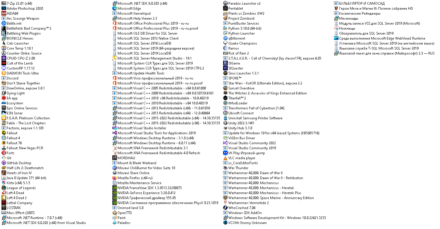

  1. Alexandr S 106.8K Баллы репутации Независимый помощник
    2024-05-31T12:30:39+00:00
    Увы, но просто сноса тут будет недостаточно. "Лекарство" подменило системные компоненты и тут только чистая установка ОС, с обязательным удалением всех (в т.ч. и скрытых) разделов на системном жестком диске. Тут без вариантов.
    Теперь что касается самой ОС. Скрипт указывает на "коробочное" происхождение. Вот только ключ должен быть уникальным, а не общеизвестная "заглушка" VK7JG-NPHTM-C97JM-9MPGT-3V66T , которая используется (легально) только в паре случаев. И к сожалению, если Вы не знаете, как получили лицензию, то это указывает на то, что лицензии нет, даже несмотря на активацию:
    "Вы имеете право использовать данное программное обеспечение, только если у вас имеется соответствующая лицензия... ...Успешная активация не является подтверждением того, что программное обеспечение подлинно или лицензировано надлежащим образом."
    Из EULA Windows 10: https://www.microsoft.com/en-us/Useterms/Retail...
    Есть ещё небольшой шанс, что на ПК была ОЕМ ОС с вшитым в BIOS ключом. Запустите Командную строку от имени Администратора и выполните команду:
    wmic path softwarelicensingservice get oa3xoriginalproductkey
    (лучше через скопировать/вставить, чтоб не ошибиться при ручном наборе).
    Если результатом будет пустая строка, то и ОЕМ лицензии нет. В этом случае Вам необходимо купить лицензию на автономную (коробочную или ESD) версию Windows и как писал ранее - выполнить чистую установку...
    После установки ОС - загрузить с оф. сайта изготовителя мат. платы и установить драйвера, начиная с драйвера чипсета (последующий порядок значения не имеет) и перезагружая ПК после каждой установки.

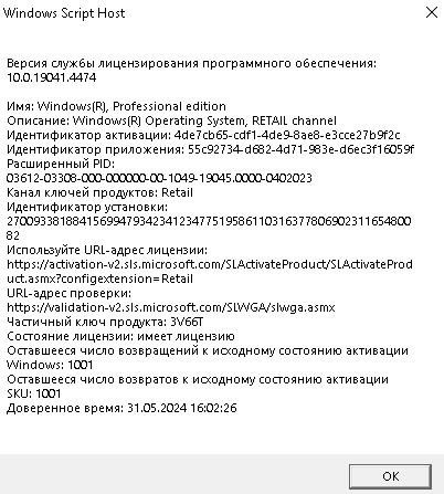

  3. Alexandr S 106.8K Баллы репутации Независимый помощник
    2024-05-31T11:52:01+00:00
    Худшие опасения подтвердились. На Вашем ПК установлены пиратские Офис и Visio, "лекарство" которых это источник данного синего экрана. Должен задать ещё уточняющие вопросы. Напишите, где и как Вы получили лицензию на эту Windows 10 и где брали ключ"...-3V66T"?

    Здравствуйте.
    По одному дампу сложно найти "виновника", но наличие "IMAGE_NAME: ntkrnlmp.exe" в большинстве случаев указывает на проблемы лицензионного плана. Выложите здесь скриншоты:
    1. Окна Панель управления-Программы и компоненты со списком всех установленных программ.
    2. Окна команды slmgr.vbs /dlv
    вот все скриншоты
