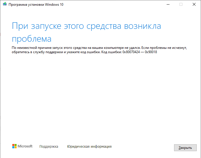

При установки windows 10 (при создании iso) вышла ошибка 0x80070424-0x90018.
Как некоторые пишут у других в вопросах с этой же проблемой включить "Фоновая интеллектуальная служба передачи" - включена.
Носители разные пробовал, но проблема остается актуальной. Везде одно и тоже, но чтобы кто то написал, что проблема решена тем или другим методом отсутствует. Дельного ответа ни где не нашел.
Может кто сталкивался и решил эту проблему прошу помочь!
Прикрепить изображение не удается, https://learn-attachment.microsoft.com/api/attachments/9f7dbc02-c533-4ef2-af08-daa88ca7063f?platform=QnA - вот ссылка на такое же фото с данной ошибкой

    Судя по вашим отзывам, вы столкнулись с отчетом об ошибках 0x80070424-0x90018
    Код ошибки 0x80070424-0x90018 позволяет сделать вывод о том, что указанная служба не существует или не установлена.
    Чтобы решить эту проблему, необходимо убедиться, что вы временно удалили или отключили сторонние антивирусные программы и включили Защитник Windows в процессе установки.
    Также необходимо проверить и исправить следующие области:
    Отключите некоторые драйверы устройств, которые могут вызывать конфликты. Нажмите клавиши Windows + R, чтобы открыть диалоговое окно «Выполнить», введите devmgmt.msc и нажмите Enter. Разверните категории устройств «Видеоадаптеры», «Принтеры», «Звук», «Видео» и «Игровые контроллеры», щелкните правой кнопкой мыши по драйверам в них и выберите «Отключить».
    Запустите средство проверки системных файлов (SFC), чтобы восстановить поврежденные системные файлы. Откройте командную строку (администратор), введите sfc /scannow, нажмите Enter и дождитесь завершения проверки и восстановления системных файлов.
    Запустите или перезапустите службу установщика модулей Windows. Откройте Service Manager, найдите службу Windows Module Installer, дважды щелкните ее, чтобы открыть окно Properties, установите Startup Type (Тип запуска) на Automatic (Автоматически) и нажмите кнопку Start (Пуск). Если служба уже запущена, нажмите кнопку Остановить, а затем нажмите кнопку Пуск.
    Проверьте реестр на наличие необходимых двоичных файлов и ключей. Откройте редактор реестра (regedit.exe), перейдите к значению ключа HKEY_LOCAL_MACHINESYSTEMCurrentControlSetServicesTrustedInstaller и проверьте наличие следующих четырех двоичных файлов: DisplayName, ErrorControl, ImagePath и Start.Если какой-либо из них отсутствует, экспортируйте соответствующие значения ключей с другого компьютера с Windows 10 и импортируйте их на свой компьютер.
    Проверьте, существует ли файл TrustedInstaller.exe в папке C:Windowsservicing. Если он не существует, скопируйте файл с другого компьютера с Windows 10 и вставьте его в то же место на своем компьютере.
