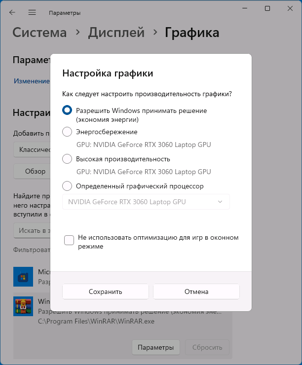

При этом, у некоторых людей этот пункт есть:

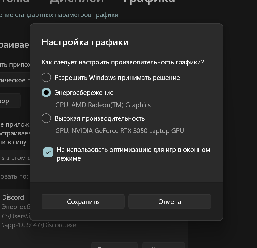

Но у меня этот параметр отсутствует:
Как мне включить этот пункт в настройках?
Он мне сильно нужен, так как если выбрать просто Энергосбережение, программа (в моём случае Discord) всё-равно будет использовать видеокарту GeForce RTX 3050 Laptop.
(Также, если в панели NVIDIA выбрать "использовать интегрированную графику", то Discord всё-равно будет использовать видеокарту)

    Здравствуйте! Была абсолютно такая же проблема, на разных версиях win 11, в том числе и стабильная и preview, спустя пару дней сам нашел решение, но не знаю сработает ли у вас, но можете попробовать!
    Первым делом скачайте Display Driver Uninstaller (DDU) советую скачивать его с guru3d - там нет вирусов. И так же скачайте официальную утилиту от амд для удаления драйверов - AMD cleanup utility
    И заранее скачайте последний драйвер AMD. Приступим к процессу:
    1. Жмём Win + R, и туда пишем msconfig, переходим в вкладку "Загрузка" и включаем безопасный режим, применить и перезагрузить
    2. После загрузки в безопасный режим опять открываем msconfig и убираем галочку с безопасного режима, но не перезагружаемся! Открываем DDU (все ещё находясь в безопасном режиме) и в настройках ставьте галочки чтобы удалить все что есть от AMD (там всего 5 галочек - удалить папку C:\AMD, удалить драйвер AMDKMPFD, удалить AMD Audio Bus, удалить папку с кэшем Шейдеров AMD Crimson и удалить панель управления AMD)
    Сохраняем настройки и в главном экране выбираем тип устройства - видеокарта
    И тип производителя - AMD
    Нажимаем на удалить и перезагрузить
    1. После этого открывайте файл AMD cleanup utility, он предложит перезагрузиться в безопасный режим, соглашаемся, он автоматически перезагрузит ПК в безопасный режим и там уже соглашайтесь на удаление остатков от AMD, после он опять предложит перезагрузку, только уже в обычную систему, соглашаемся.
    Теперь у вас должен появится пункт "выбрать определенный графический процессор"
    Можете спокойно устанавливать теперь последний драйвер на AMD и всё.
