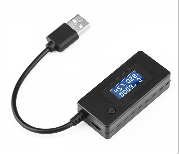

    Понятно... С помощью сторонних программ типа AIDA или HWMonitor посмотрите показатели напряжений по основным линиям 3,3/5/12 В без подключения устройств и при подключенном телефоне. Покажите результат скриншотами. Хотя возможно, чтоэтот метод ничего не покажет, так как питание на USB "преобразовывается" на пути от БП к разъему. Тут бы в идеале это проверить через специальный тестер-переходник, наподобие того, что на картинке внизу. Но в любом случае это аппаратная проблема и источником может быть как БП, так и контроллер питания на мат. плате.
