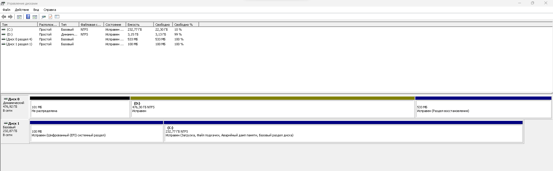

Итак, на диск 1 внимания не обращайте, наш герой выше, диск 0. Раздел на 101 мегабайт невозможно куда-либо пристроить, потому что при попытке расширения раздела "D" выдает ошибку "На диске недостаточно свободного места для выполнения этой операции.". Раздел восстановления не поддается каким-либо пыткам, при попытке удалить или стереть его через DISKPART выдает ошибку
"Ошибка службы виртуальных дисков:
Эта операция не поддерживается объектом.
Указанная команда или параметры не поддерживаются в данной системе.".
Что делать? Я не знаю. Даже не думайте отправлять меня на общие форумы по этой теме, я уже всё перечитал по 5 раз и ничего мне не помогло, лучше сами выделите то что может помочь и отправьте ответом.

    Вы не можете удалить раздел, поскольку диск динамический. Его необходимо очистить с помощью командной строки. Переместите несколько данных с диска D в безопасное место, а затем запустите:
    diskpart
    select disk 0
    clean

    Есть несколько ошибочных действий, которые следует исправить, чтобы всё было "как надо" При этом рекомендации будут исходя из личного печального опыта.
    1. Следует сохранить все нужные данные с обеих дисков на отдельный носитель или в облако.
    2. Преобразовать диск D из динамического в базовый: https://learn.microsoft.com/ru-ru/windows-serve...
    3. Отключить оба диска от ПК.
    4. Подключить диск С на место диска D, так чтобы С был на первом месте (как Диск 0). Диск D к ПК не подключать!
    5. Выполнить чистую установку ОС из-под BIOS с установочного носителя. На экране выбора места установки удалить все разделы на диске С, а на освободившемся месте создать один раздел (во весь объем диска), который указать в качестве места установки.
    6. Подключить диск D только после полной установки ОС.
    7. Через Управление дисками на диске D удалить все разделы, создать один новый (во весь объем) и отформатировать.
    Всё.
