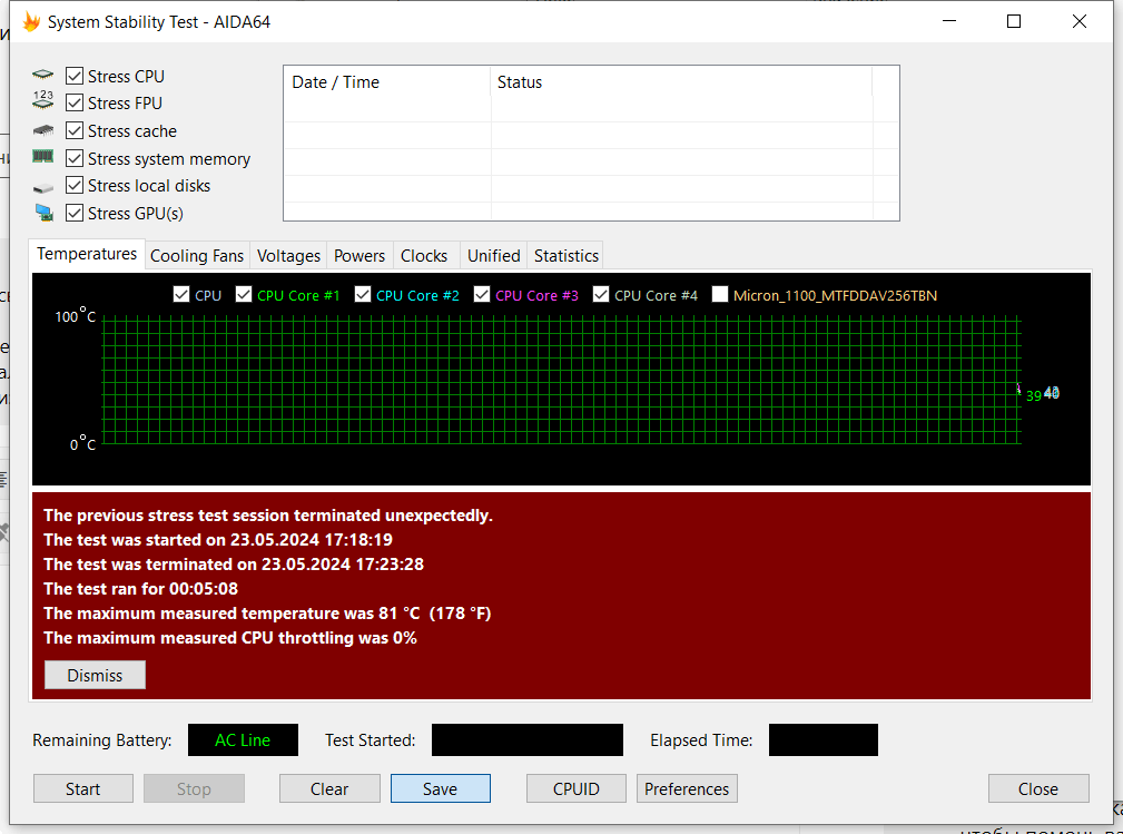

Проблему заметил после обновления системы. Ноутбук Acer Aspire E 15 E5-576G-58WA
после обновления, ноут почистил, поменял термопасту. Драйвера устанавливал с сайта Acer
заметил перенагрев первый раз после запуска игры (лол), процессор порядка 85 градусов.
После чего решил помучать аидой и остановил тест где-то на 80с.
В режиме простоя ЦП нагрет в диапазоне 37с-41с.
Возможно все таки как-то неправильно стали драйвера. BIOS не трогал вообще
Тип ЦП QuadCore Intel Core i5-8250U, 3400 MHz (34 x 100)
видеокарта nVIDIA GeForce MX150

    Здравствуйте.
    Цитата: "Драйвера устанавливал с сайта Acer"
    Одна из причин может быть связана с "неправильным" порядком установки.
    Драйвера необходимо устанавливать, начиная с драйвера чипсета и Serial IO, а потом уже всё остальное. И - с перезагрузкой после каждой установки.
    Цитата: "Сильная нагрузка процессора после обновления до версии Windows 10 22H2"
    Вторая причина может быть связана с тем, что драйвера для данной модели ноутбука под 10-ку выпущены в 2016-17 г. и с тех пор обновления не разрабатывались: https://www.acer.com/ru-ru/support/product-supp...
    Существующие драйвера гарантированно совместимы с 10-кой версий 1603-18хх и могут иметь неполную совместимость с 22Н2 (чем новее ОС, тем меньше совместимости).
    Третья возможная причина - некачественная термопаста (даже несмотря на заявленные характеристики) или возможные ошибки при сборке после чистки.
    Так, для информации. Максимально допустимая для i5-8250U составляет 100 град. С. и опасаться следует при температурах 95-96 градусов. 85 - это некритичная для этого процессора температура.
