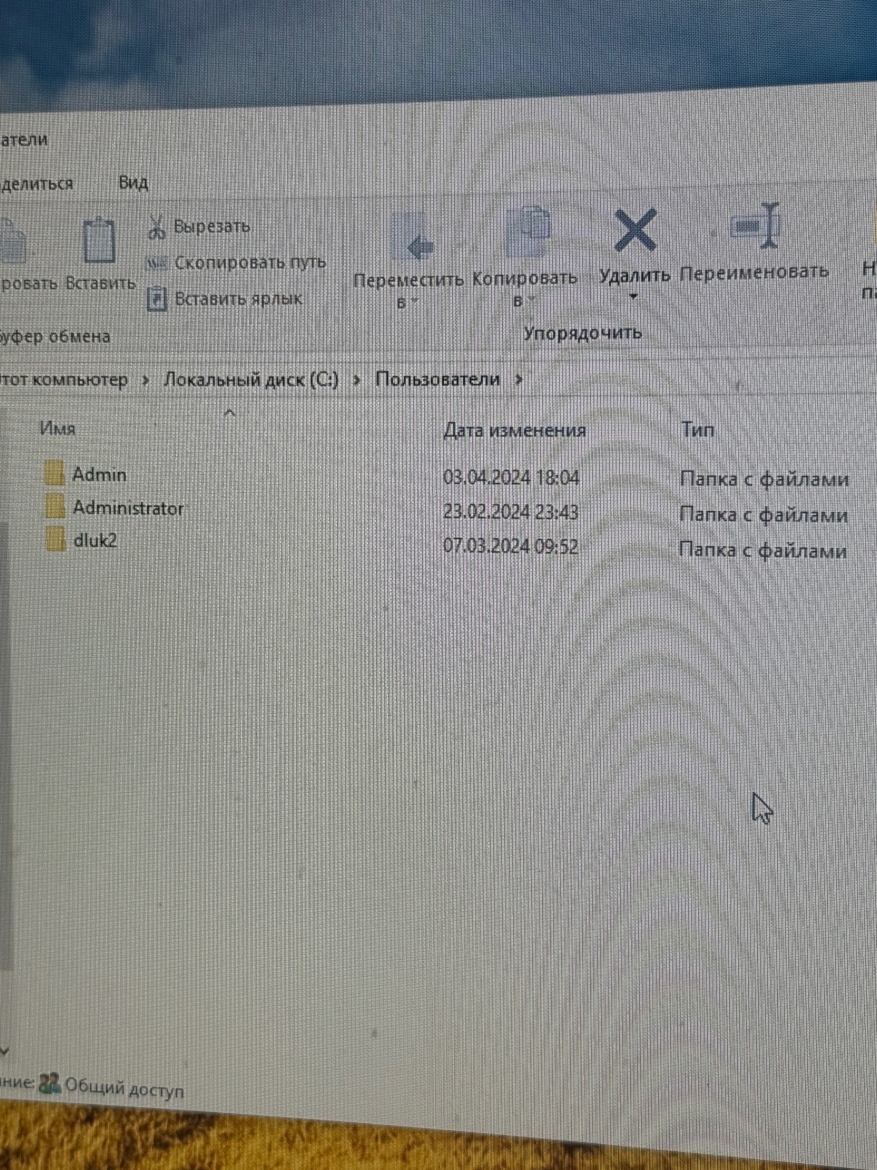

    Обычно при загрузке временных профилей в папке "C:\Users" каждый раз создаётся ещё одна папка профиля, в имени которой содержатся цифры.
    Поскольку у Вас никаких лишних папок профилей, кроме созданных Вами в этой папке нет и никаких сообщений о загрузке с временным профилем Вы не получали, то значит причина проблемы не в создании временных профилей.
    Если Вы в состоянии сделать это самостоятельно, то пожалуйста попробуйте проверить и поменять батарейку CR2032 на материнской плате. Если ранее батарейку Вам никогда менять не приходилось, то Вам лучше обратится для замены батарейки и диагностики Вашего компьютера в сервис.

    Скажите пожалуйста, у Вас случайно не появлялось сообщений о загрузке с временным профилем?
    Покажите пожалуйста скриншот окна проводника открытого на папке " C:\Users ".
