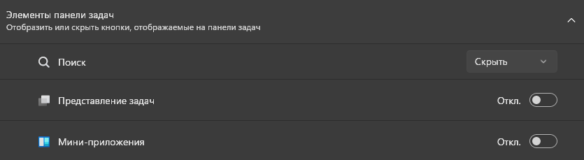

Понадобилось воспользоваться Copilot, я всегда его скрывал с панели задач когда он мне не нужен был, а сейчас обнаружил, что не могу его отобразить снова поскольку его попросту нет в списке элементов.

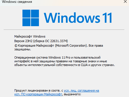

    Здравствуйте. У меня точно такая же проблема. После установки обновления KB5036893 и перезагрузки, Copilot пропал с Панели задач (до этого находился в правом углу, рядом с часами).

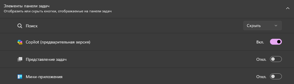

    В Настройках Панели задач Copilot пропал, как и у автора данного поста.

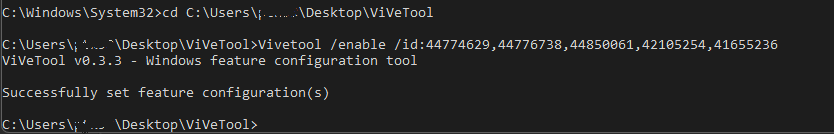

    Ввод Vivetool /enable /id:44774629,44776738,44850061,42105254,41655236 ни к чему не приводит, хотя Vivetool пишет, что всё прошло успешно. Но результата после перезагрузки нет.

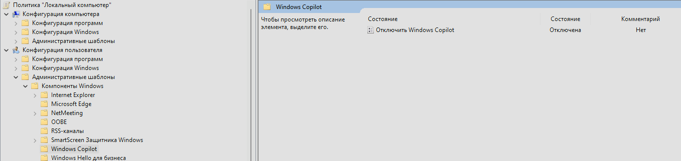

    В Групповых политиках для ключа "Отключить Copilot "выставлено значение "Нет"

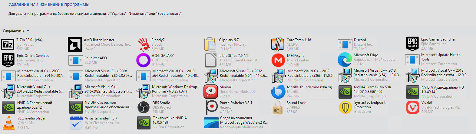

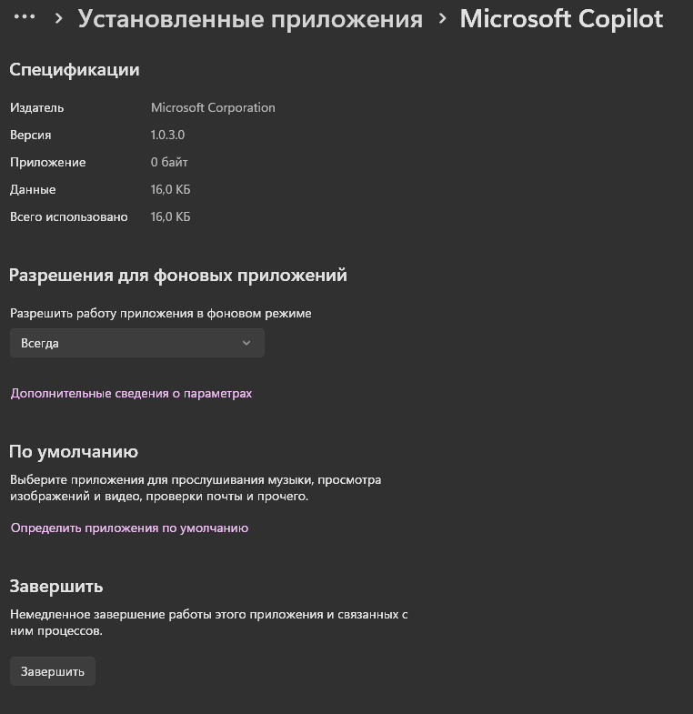

    В Установленных приложениях Copilot присутствует, но смущает размер приложения 0 байт и размер данных 16кБ. Так и должно быть?

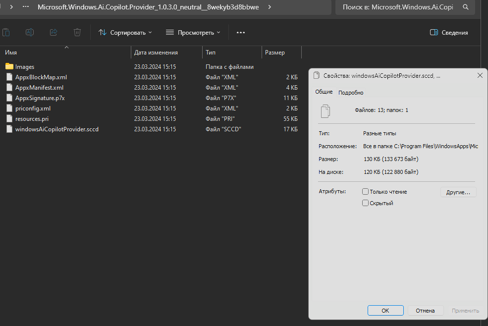

    В папке, по адресу C:\Program Files\WindowsApps\Microsoft.Windows.Ai.Copilot.Provider_1.0.3.0_neutral__8wekyb3d8bbwe, приложение присутствует и весит 120кБ, как и должно

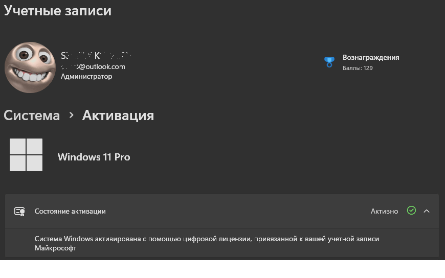

    Windows лицензионная, для входа использую аккаунт Microsoft.
    Никаких лишних программ, типа оптимизаторов и прочей ерунды, на компьютере нет и никогда не было.

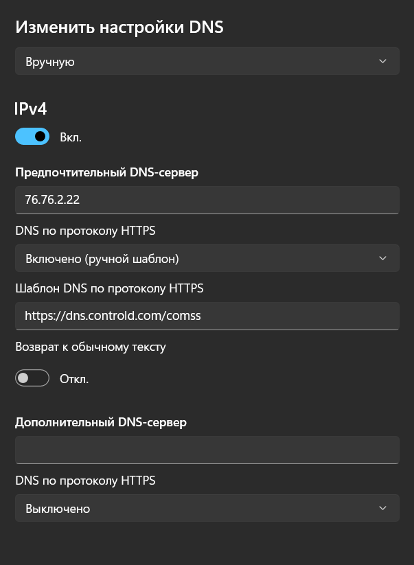

    Во-вторых, сразу, после появления рабочего стола, без обновления через Центр обновления, без установки каких-либо драйверов и прочего, перешёл в настройки DNS-сервера, и ввёл адрес и шаблон Comss DNS.
    Настройки DNS для Windows находятся тут:
    Для Ethernet подключения:
    Параметры > Сеть и Интернет > Ethernet > Назначение DNS-сервера > Изменить > Вручную
    Для беспроводной сети:
    Параметры > Сеть и Интернет > Wi-Fi > Свойства оборудования > Назначение DNS-сервера > Изменить > Вручную
    (важно настроить DNS именно через пункт «Свойства оборудования», поскольку в таком случае эти настройки будут применяться к любому Wi-Fi, к которому вы будете подключаться)
    Инструкция:
    Для параметра «DNS по протоколу HTTPS» необходимо выбрать «Включено (ручной шаблон)» и указать шаблон DoH URI для сервера с шифрованием.
    Для Comss DNS необходимо указать IPv4 адрес: 76.76.2.22 и шаблон: https://dns.controld.com/comss
    Если вы используете IPv6, необходимо указать адрес: 2606:1a40::22 и шаблон: https://dns.controld.com/comss

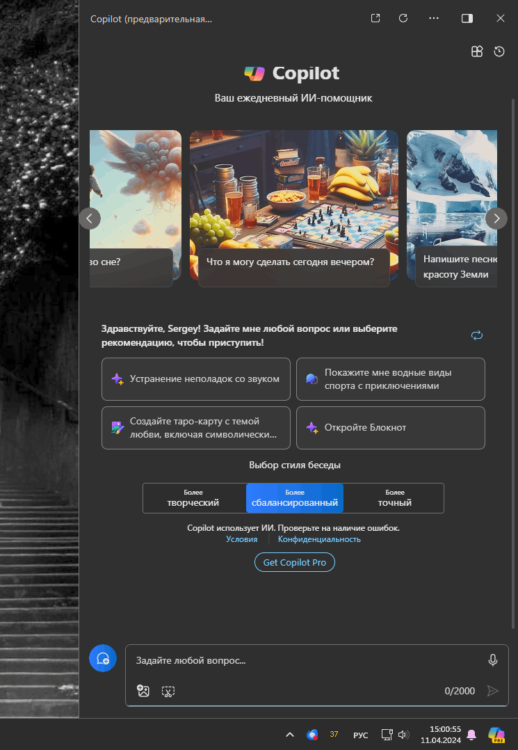

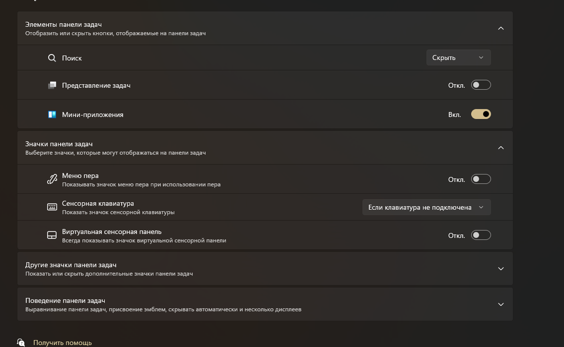

    Вот это да! Отошел от компа минут на 20. Возвращаюсь - Copilot на месте! Вот, только не было, уже - есть! Как, откуда - понятия не имею, но очевидно сам нагулялся и вернулся!
    И в параметрах панели снова отображается
    В журнале событий никаких данных по поводу появления Copilot нет.
    В общем, вернулся и работает! Главное, чтобы больше никуда не пропадал.
