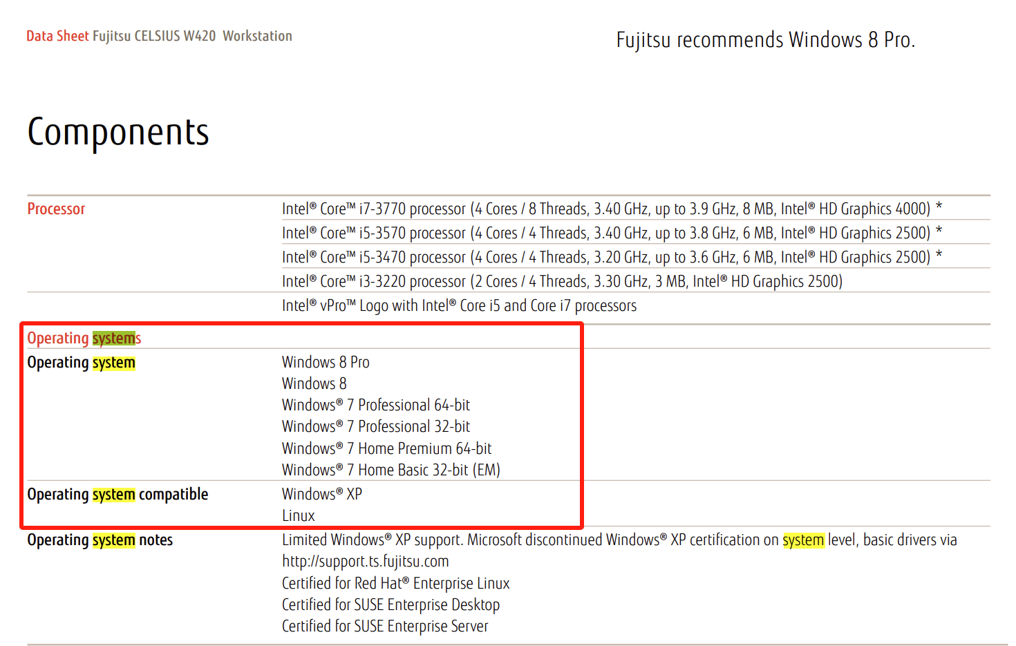

    К сожалению, я просмотрел подробную информацию о вашем компьютере и обнаружил, что самой поддерживаемой системой Windows для этого устройства является Windows 8 Pro, а не Windows 10. Таким образом, теоретически производитель вашего компьютера не предоставил драйверы устройств, подходящие для Windows 10, поэтому после принудительной установки Windows 10 могут возникнуть проблемы с совместимостью — в настоящее время проблема с ненормальным дисплеем теоретически попадает в эту категорию. Более подробную информацию можно найти на сайте ds-CELSIUS-W420.pdf (fujitsu.com).
    Отказ от ответственности*: Это веб-сайт, не принадлежащий Microsoft. Судя по всему, на странице представлена точная и безопасная информация. Следите за рекламой на сайте, которая может рекламировать продукты, часто классифицируемые как ПНП (потенциально нежелательные продукты). Тщательно изучите любой продукт, рекламируемый на сайте, прежде чем принять решение о его загрузке и установке.*
    Я предлагаю вам обратиться к производителю вашего компьютера, чтобы установить последнюю систему, подходящую для этого устройства, так как это лучшее решение для использования этого устройства. Надеемся, что ваша проблема будет решена в ближайшее время!

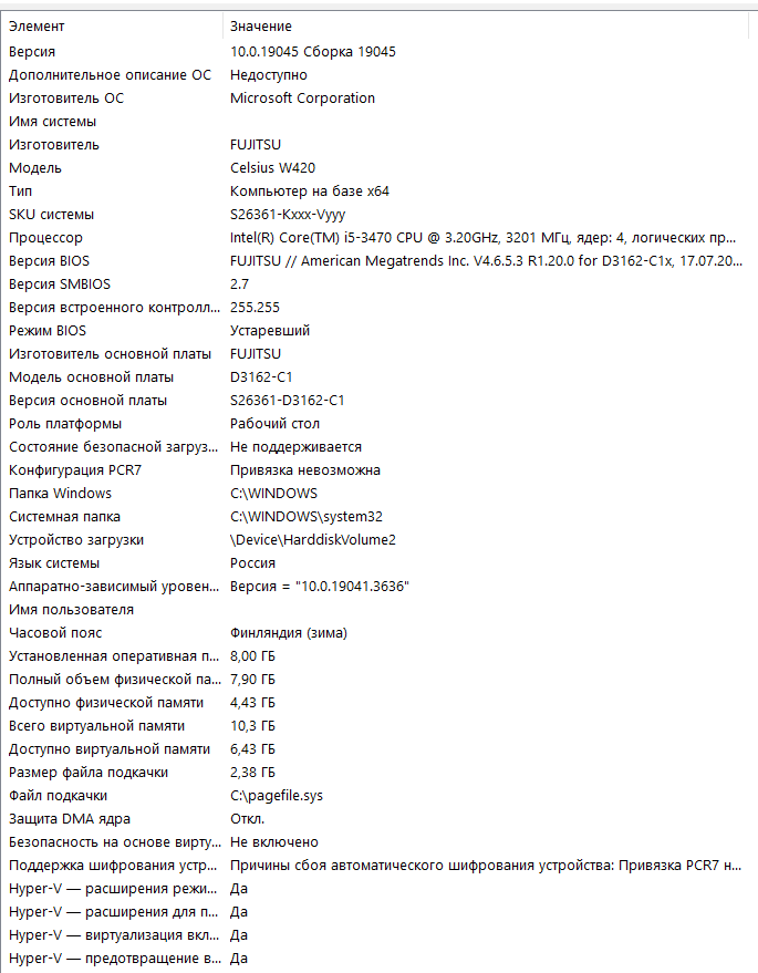

    Прежде всего, не могли бы вы сказать мне конкретную версию системы (сборку ОС)? Вы можете проверить это, нажав Win + X > Системные характеристики Windows > , нажмите «Копировать» и вставьте его в свой следующий ответ." - У меня нет этого пункта.

    Во-первых, не могли бы вы сообщить мне конкретную версию системы (сборка ОС)? Вы можете проверить это, нажав Win + X > Технические характеристики системы > Windows , нажмите «Копировать» и вставьте его в свой следующий ответ.
    Затем проверьте основную информацию об оборудовании вашего устройства. Win + Q , чтобы открыть окно поиска, введите «msinfo32», затем откройте «Информация о системе», сделайте снимок экрана и прикрепите его к следующему ответу.
