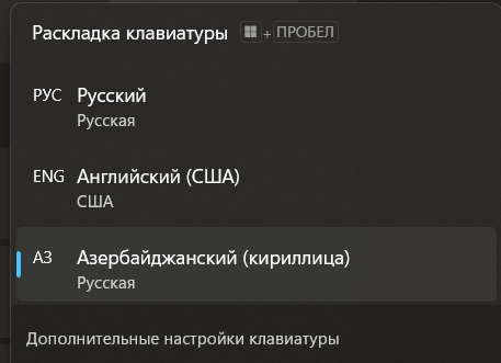

Не удаляется Азербайджанский в кнопке быстрая раскладка клавиатуры

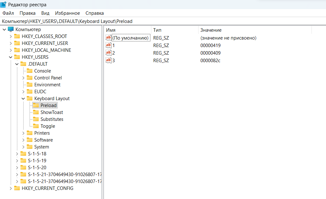

Через реестр, после перезагрузки все равно появляется. Через терминал его не видит. 0000082с это как раз и есть Азербайджанский, после перезагрузки он все равно появляется
