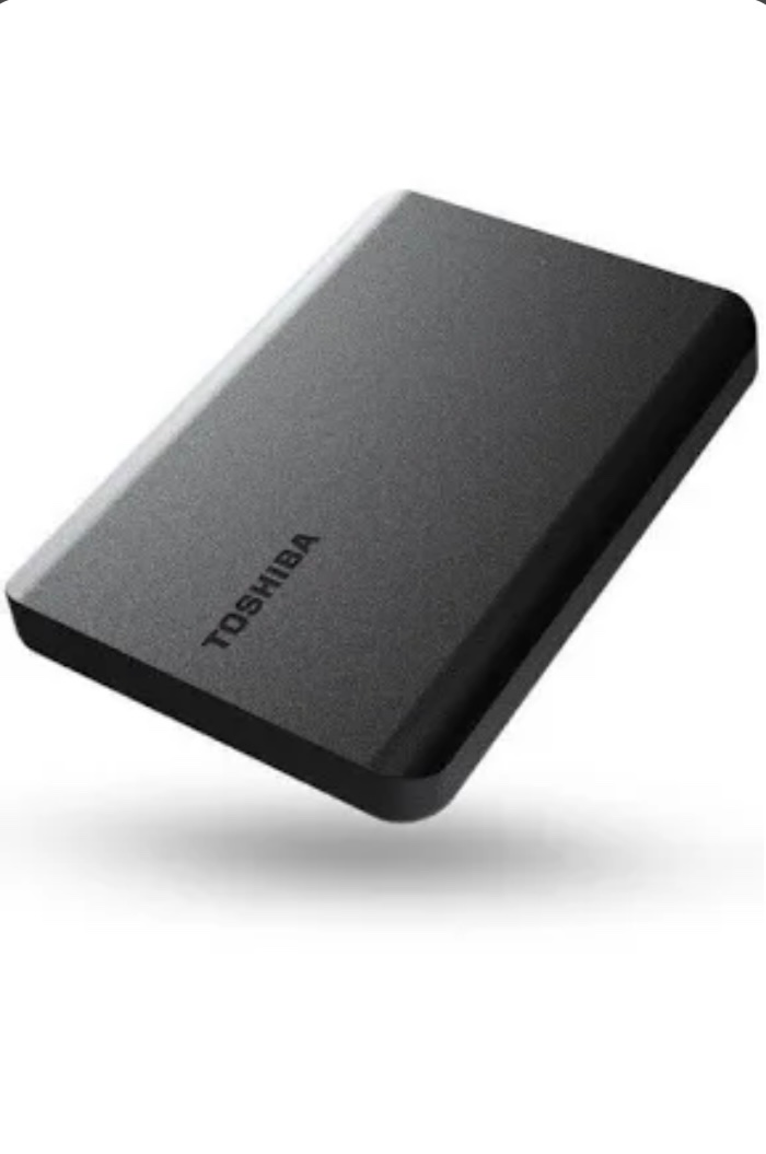

Жесткий диск Toshiba, подключался через разьем USB. Работал нормально полгода. Затем с ним стало происходить странное: При двойном нажатии в проводнике по диску слишком долго открывался, а по нажатию по папкам или файлам, расположенным в нем - проводник зависал (сначала длинное ожидание, а затем "не отвечает" и всё белое. Неделю не пользовалась ноутбуком, когда включила, обнаружила что диск вообще перестал отображаться в проводнике. При попытке заново его подключить, на пару минут он высвечивался в проводнике, но без синей полоски, а при нажатии проводник зависал. Стала выскакивать ошибка "Файл D:/ недоступен. Если он находится на этом компьютере, убедитесь, что диск подключен или вставлен и попробуйте еще раз". В диспетчере устройств во вкладке "Переносные устройства" он отображался как "D:/", потом пропадал. Пробовала отключать его из диспетчера и удалять, ничего не меняется. Сильно важных файлов там не было, пытаюсь понять мертвый ли этот диск или его можно еще как-то реабилитировать. Буду благодарна за помощь

    В нем только один разьем для переходника usb, мне кажется я его не смогу так подключить. Он как флешка обычная. До этого был вирусна компе, кучу файлов поломал мне , я вроде и восстановила , но осталась только проблема с этим диском. Может быть вирус туда попал и поломал все? Это был троян taskhostw, который пользователя John мне создал. Много читала про него, но не нашла никакой инфы, связана ли поломка диска с этим. Вчера пробовала посмотреть всё через DMDE, какие-то файлы с этого диска мне он откопал, но очень долго это все было и с дикими лагами после каждого нажатия Изображение

    Раз пропадает из диспетчера устройств совсем, то дохнет. Можно попробовать разобрать корпус и подключить диcк по интерфейсу SATA.

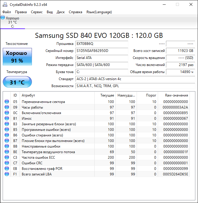

    Здравствуйте. Спасибо за отклик. Через CrystalDiskInfo проверить не получается, программа видит только мой основной диск С. А если подождать пока диск высветится в проводнике на пару минут и перезапустить программу, чтобы она его считала, то она и вовсе не включается (просто не реагирует, но в процессах якобы работает" Скриншот прикреплю.

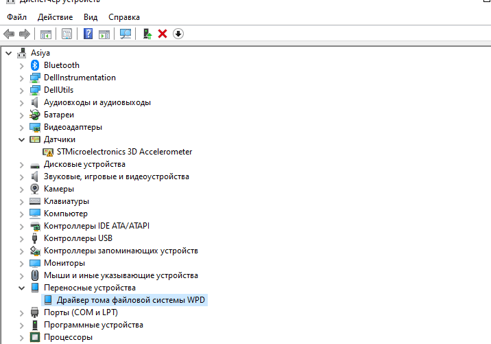

    В диспетчере устройств он виден не всегда. Вот сейчас я его переподключила к ноуту, он появился в диспетчере устройств под названием "Драйвер тома файловой системы WPD", видимо, из-за того, что я его удаляла из диспетчера. А так же светится в "дисковых устройствах" под своим названием. Затем когда выскакивает ошибка Файл D:/ недоступен и т.д - он пропадает из диспетчера устройств совсем, то есть и из вкладки "дисковые устройства", и из вкладки "переносные устройства".
    На скриншоте "Диспетчерустройств" показан момент, когда я воткнула провод снова в ноутбук и он появился под таким названием.
