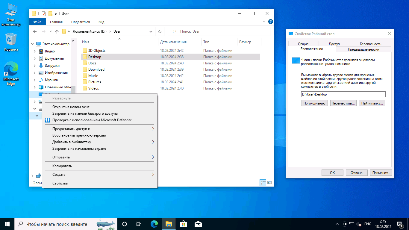

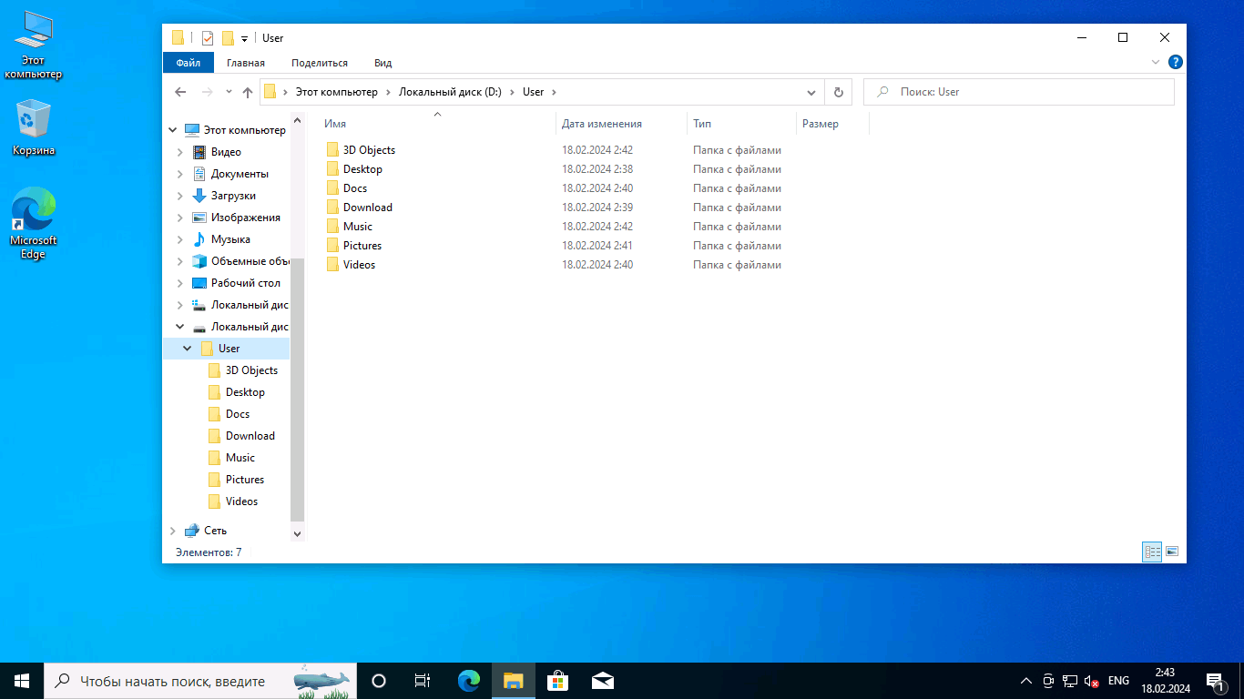

    Для того, чтобы перенести папки "Рабочий стол", "Загрузки", "Документы" и другие папки пользователя, вначале нужно на диске, куда будут переносится папки, для каждой из переносимых папок создать папку, в которую она будет переносится.
    Например, у меня были созданы вот такие папки, помещённые в папку User, чтобы было удобнее работать с папками конкретного пользователя:
    После того, как папки созданы, просто меняем у библиотек расположение на созданные для них папки.
    Пожалуйста обратите внимание, на необходимость быть очень аккуратным при переносе библиотек. Потому, что ошибка может привести потере Ваших файлов и серьёзным проблемам в работе системы.
