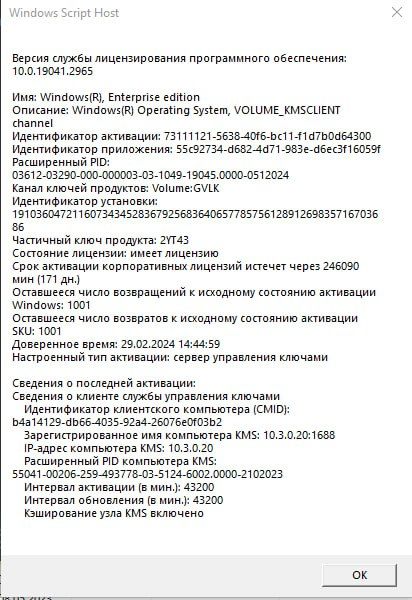

  1. Alexandr S 106.8K Баллы репутации Независимый помощник
    2024-02-29T14:24:27+00:00
    Худшие опасения подтвердились... Основная проблема из-за того, что на Вашем ПК установлены пиратские ОС и Office, "лекарство" которых заменило системные компоненты на видоизмененные. На это указывает "маркер" ntkrnlmp.exe в дампах. Вам следует купить лицензию на автономную (коробочную или ESD) версию Windows редакции Домашняя или Про и выполнить её чистую установку, с обязательным удалением всех разделов на системном жестком диске и активацией подлинным ключом из комплекта покупки. Это единственный легальный вариант. После установки лицензионной ОС проверьте наличие остальных проблем (возможно, что их уже не будет).
    Если нужен Офис, то и на него следует купить лицензию (редакция "Для дома и учебы" обойдется дешевле всего).

  3. Alexandr S 106.8K Баллы репутации Независимый помощник
    2024-02-28T21:13:31+00:00
    [051223-7375-01.dmp]

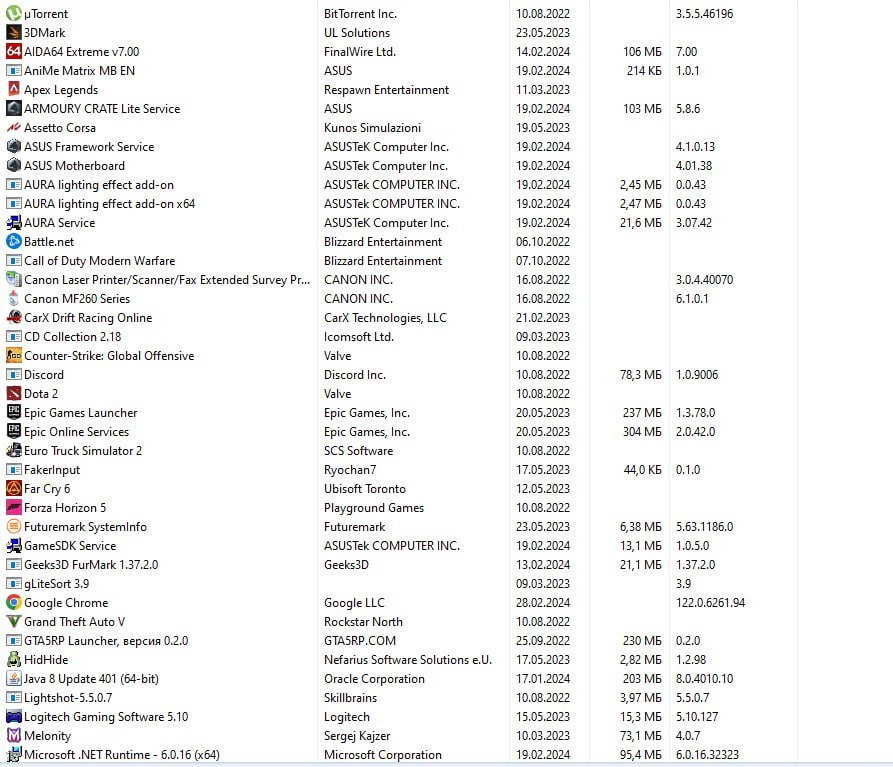

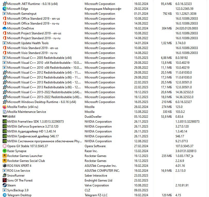

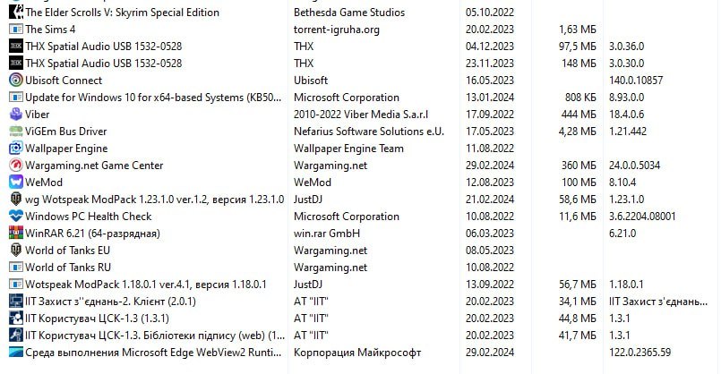

    Не очень хорошо... Дампы указывают на аппаратные проблемы с процессором и памятью, возможные проблемы лицензионного плана и повреждение ядра ОС.
    Выложите здесь скриншоты:
    1. Окна Панель управления-Программы и компоненты со списком всех установленных программ.
    2. Окна команды slmgr.vbs /dlv
    И напишите подробную конфигурацию ПК.
