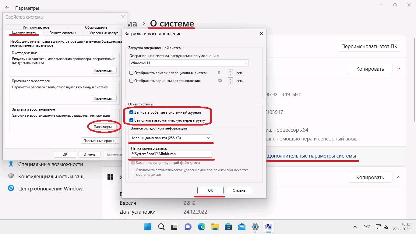

    Минидампы обычно записываются в папку " C:\Windows\Minidump ". Это файлы с именем из цифр и расширением .dmp
    Пожалуйста попробуйте настроить Вашу систему на запись минидампов при отказах.
    Для этого войдите в "Параметры" - "Система" - "О программе" и нажмите ссылочку "Дополнительные параметры системы".
    Затем, в открывшемся окошке "Свойства системы" прейдите на вкладку "Дополнительно" и в секции "Загрузка и восстановление" нажмите кнопку "Параметры".
    В открывшемся окошке "Загрузка и восстановление", в секции "Отказ системы" пожалуйста выберите из раскрывающегося списка "Малый дамп памяти..." и подтвердите Ваш выбор.

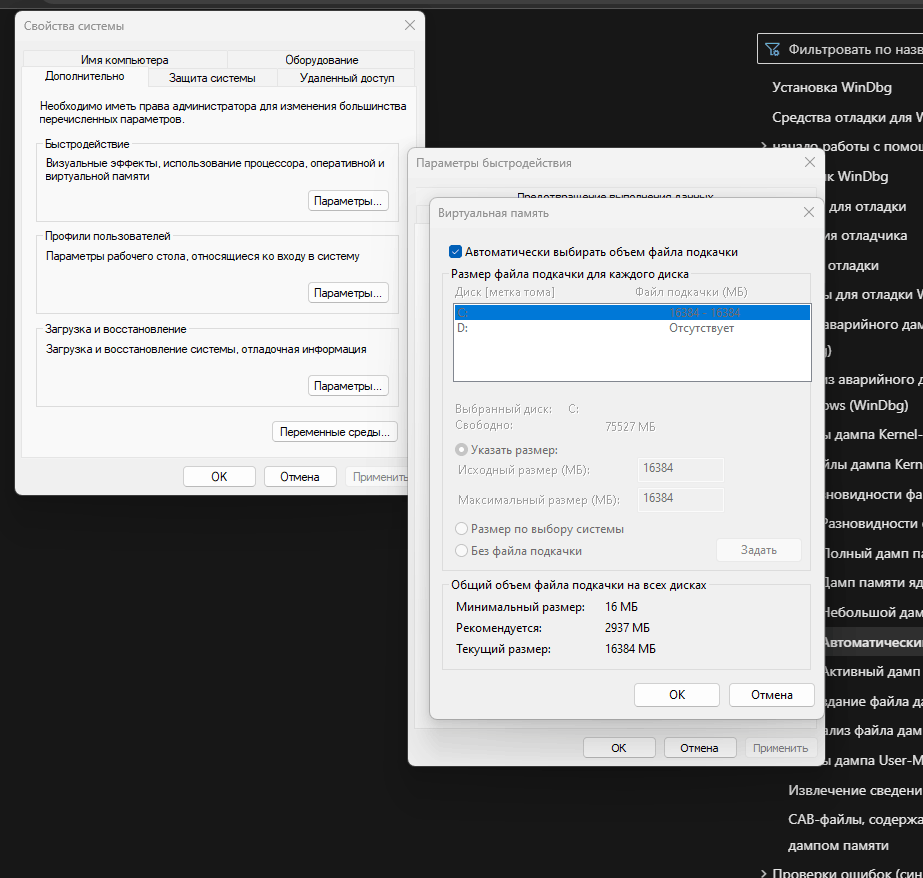

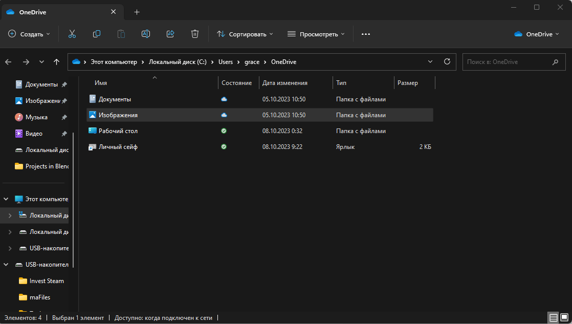

    Подскажите как это сделать. Перехожу в OneDrive, показывает просто папки
    По гайду нашел как зайти и узнать по поводу автоматического дампа памяти. Вот какие у меня найстройки, может дело в них?

    Разместите пожалуйста, если возможно, в OneDrive последние пять дампов памяти, записанных при сбоях, предоставьте к ним доступ и опубликуйте здесь на них ссылку, чтобы мы могли попытаться проанализировать происходящее на Вашей машине.
