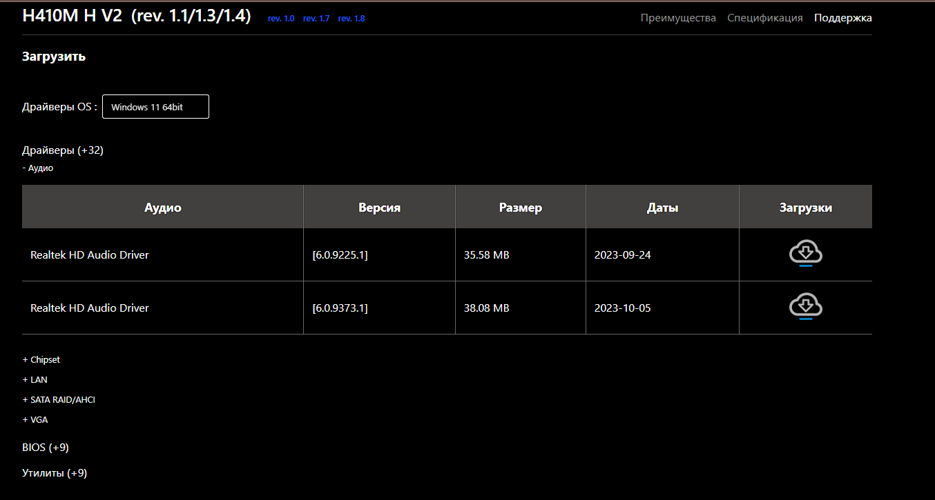

    Дампы указывают на некорректную работу драйверов, управляющих питанием "железа". На странице*: https://www.gigabyte.ru/products/page/mb/H410M-... в левом верхнем углу выберите номер ревзии материнской платы, как на Вашем ПК. Затем кликните на "Поддержка" и выберите ОС "Windows 11". Загрузите и переустановите драйвера на чипсет. Также отключите режим гибернации. Для этого в командной строке, запущенной от имени Администратора выполнить команду powercfg -h off с последующей перезагрузкой ПК.
    После выполненных действий проверьте, ушла ли проблема.

    Из какого раздела драйвер на питание?
