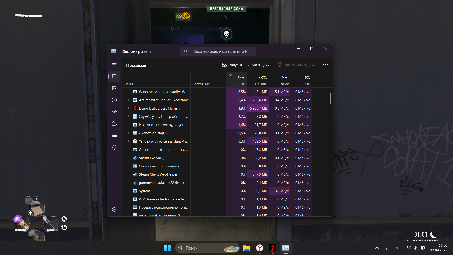

    2023-09-12T14:37:51+00:00
    Вот пример того как процессор работает больше во время загрузки. Еще интересное наблюдение. Ноутбук работает одинаково, независимо от того в сети он или нет.

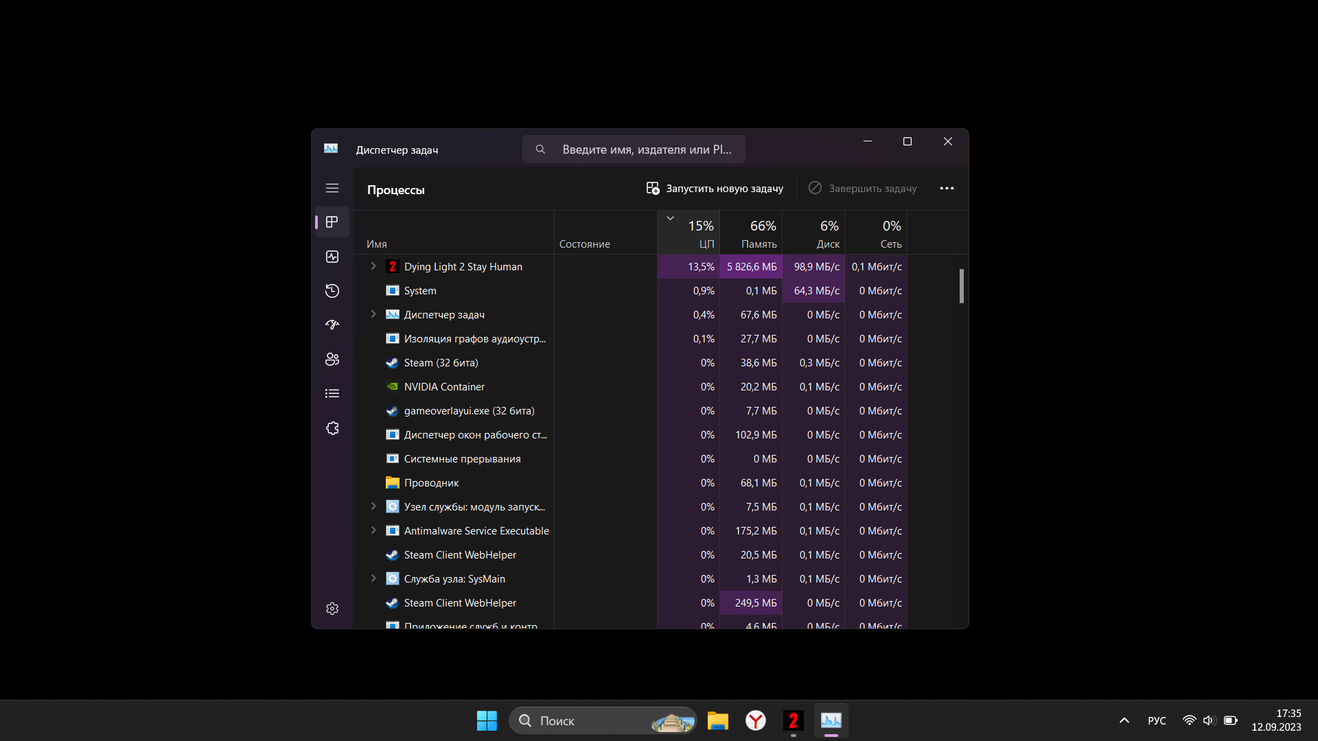

    2023-09-12T14:22:07+00:00
    как видите ничего не поменялось. Пока я запускал игру я заметил интересный момент. Пока она запускается и загружается, процессор может грузиться даже на процентов 20-30, но стоит ей загрузиться и перейти к геймплею, использование сразу опускается до процентов 5
