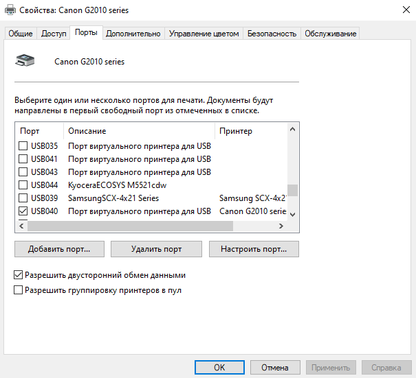

Каждый раз при подключении к компьютеру с Windows 10 нового принтера создаётся новый "виртуальный USB порт"(Например: "USB001 Порт виртуального принтера для USB").

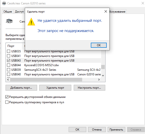

При попытки удалить, возникает сообщение "Не удается удалить выбранный порт. Запрос не поддерживается".

Толком решения подобной проблемы не нашел. Удалял драйвера принтеров. Останавливал службу печати, и пробовал удалить USB порт, выдает сообщение "Не удается удалить выбранный порт. Локальная подсистема печати не выполняется. Перезапустите подсистему или перезагрузите компьютер".

    Покажите картинкой диспетчер устройств.
