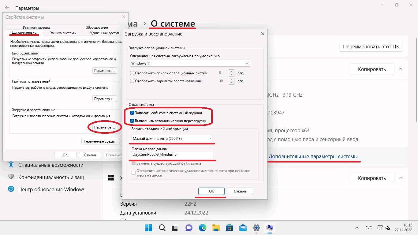

    Чтобы было понятнее, посмотрите пожалуйста на скриншот с настройками.

    Минидампы обычно записываются в папку " C:\Windows\Minidump ". Это файлы с именем из цифр и расширением .dmp
    Если такой папки нет, то пожалуйста попробуйте настроить Вашу систему на запись минидампов при отказах.
    Для этого войдите в "Параметры" - "Система" - "О программе" и нажмите ссылочку "Дополнительные параметры системы".
    Затем, в открывшемся окошке "Свойства системы" прейдите на вкладку "Дополнительно" и в секции "Загрузка и восстановление" нажмите кнопку "Параметры".
    В открывшемся окошке "Загрузка и восстановление", в секции "Отказ системы" пожалуйста выберите из раскрывающегося списка "Малый дамп памяти..." и подтвердите Ваш выбор.
    После применения этих настроек система в случае отказов постарается по возможности записать в папку " C:\Windows\Minidump " файлы с именем из цифр и расширением .dmp, в которых будет информация о том, что происходило в системе в момент отказа.
