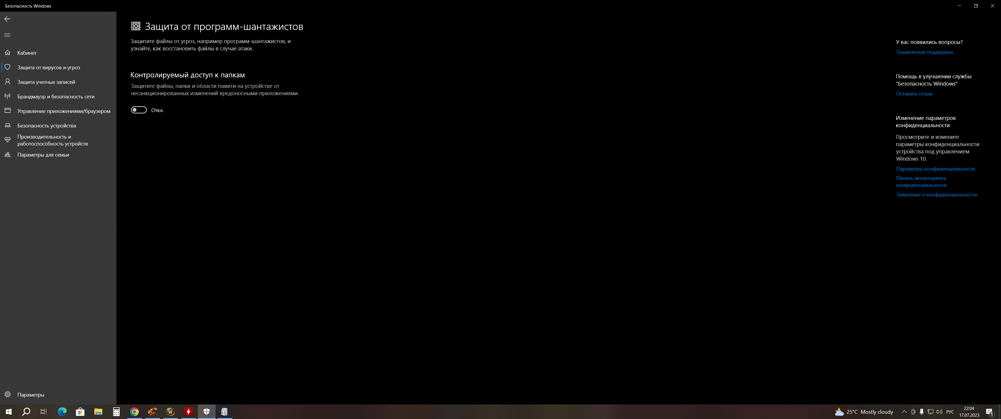

    Здравствуйте. На этот раз не подскажите, пожалуйста, какая причина синего экрана? https://1drv.ms/u/s!AmewtyU5bpAemDFoxh0niyBCmcxc
    Может ли виной всему быть эта функция?
    Этот ответ помог вам?
