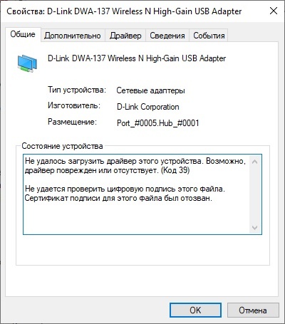

Установил обновление KB5028166 для Win10 перестал работать USB адаптер Wi-Fi. В диспетчере устройств он есть, но драйвер выдаёт 39 код ошибки, переустановка драйвера ничего не меняет. Удалил обновление адаптер заработал, пока что скрыл это обновление через Show or Hide Updates. Адаптер называется D-Link DWA-137 A1.

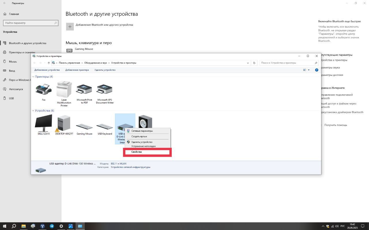

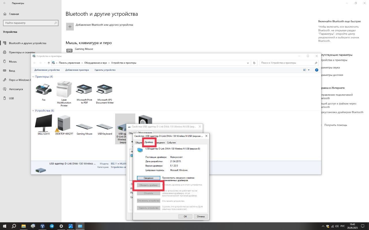

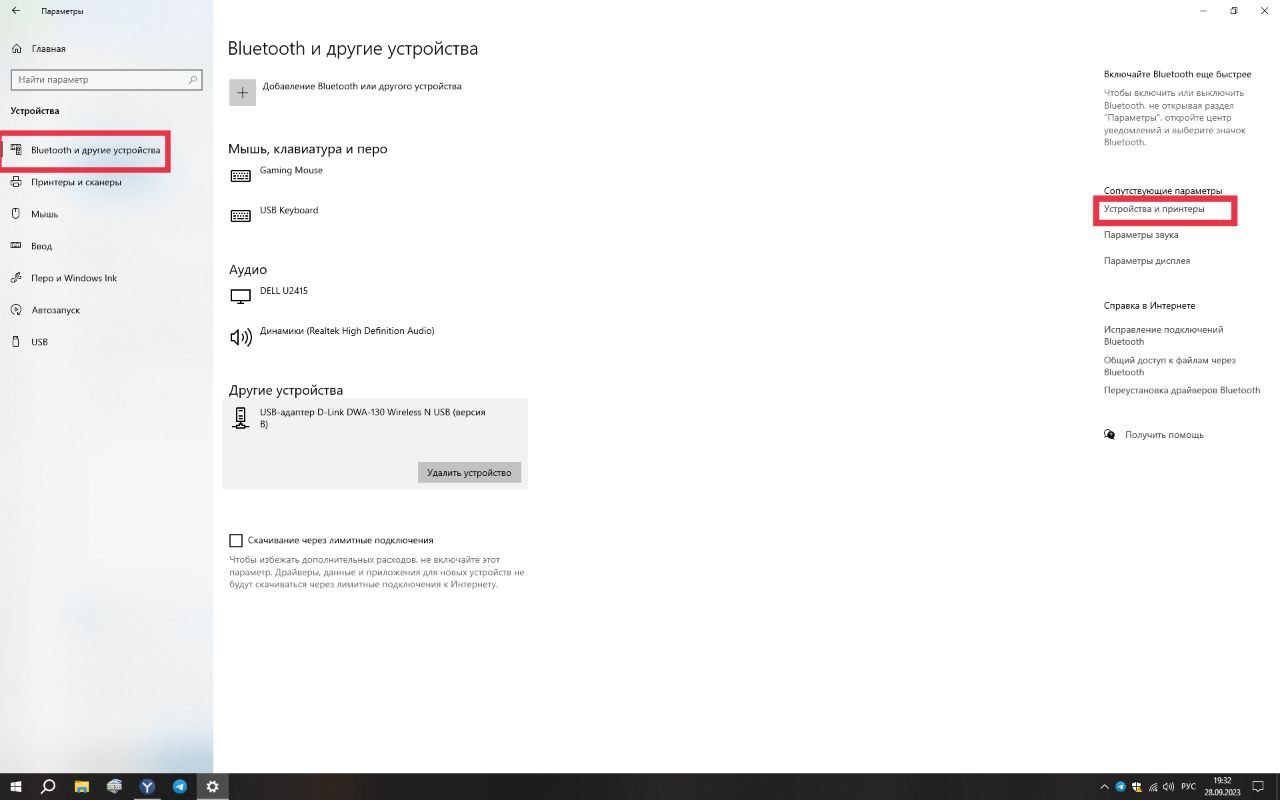

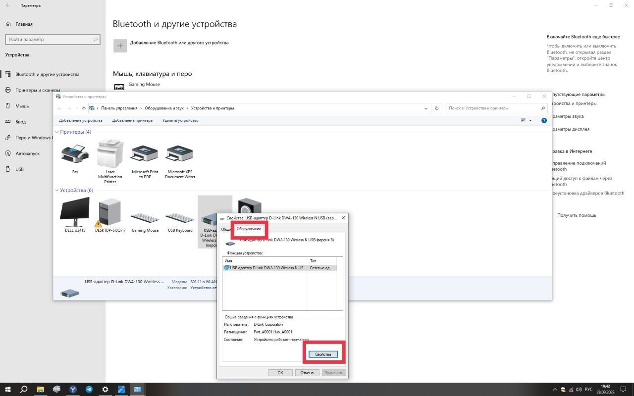

    Тоже решил эту проблему установкой другого драйвера, мне подошёл драйвер от d-link DWA-130 (версия B), при том что у меня адаптер d-link DWA-137 A1 (такой же как на скрине вверху)
    Драйвер скачивал не из интернета, а через саму винду
    Удалил старый драйвер
    Зашёл в настройки/устройства/устройства и принтеры
    выбрал свой адаптер (на скрине он уже подключен, до подключения назывался 802.11 n ****** и находился в самом низу как неизвестное устройство)
    Там добрался до кнопки обновить/установить драйвер (тут ещё на скринах есть, дальше уже без скринов)
    Система предложит автоматически или с файла на компьютере выбрать драйвер
    нажимаем "выбрать файл с компьютера", внизу опять появится кнопка что то вроде "выбрать из всех установленных драйверов компьютера" или как то так она называется. Откроется список всевозможных систем компьютера ищем "Сетевые адаптеры" открывается выбор производителя - ищем D-Link Corporation (будет ещё просто D-Link, но нам нужен именно D-Link corporation) и листаем модели адаптеров, выбираем d-link DWA-130 (версия B) как то так он назывался, ну на скрине видно название
    Если не заработает, можете методом тыка попробовать перебрать и другие модели, какой нибудь должен подойти
    Ну вот мне на DWA-137 A1 подошёл от DWA-130 B и заработало всё
