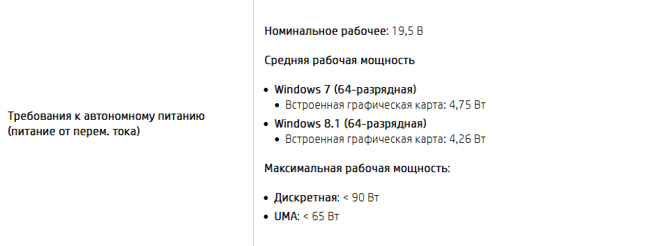

    По хорошему, Вам нужно обратится в тех.поддержку HP и проконсультироваться о совместимости драйверов вашего ноутбука с последними версиям Windows. Ваш ноутбук HP Elitebook 820 G2, технически уже устарел и был рассчитан на установку ОС "Windows 7 (64-разрядная) и Windows 8.1 (64-разрядная)". По этой причине что то гадать бесполезно. Если Вы уверены, что у Вас тачпад в порядке, то можете установить редакцию Windows которая продавалось с ноутбуком и посмотреть работу тачпада в ней. " https://support.hp.com/kz-ru/document/c04556917 "
