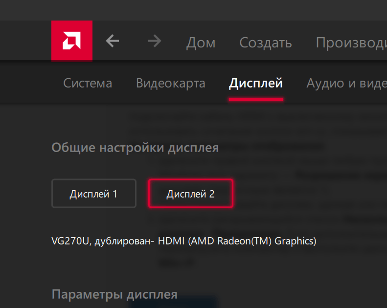

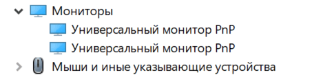

  3. Анонимные
    2023-04-13T07:53:00+00:00
    На скринах ВИЛКА монитора не подключена к сети питания, если включить монитор в розетку то он пропадет из приложения и диспетчера.
    При чем тут параметры отображения, если при включенном мониторе его ноутбук не видит
