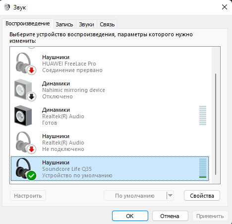

Не помню как там открывался список, наверно как и в вин11. Правой кнопкой на значок громкости в трее, там пункт звуки и в открывшемся окне видим список устройств. Так вот, в вин 11 в этом списке не появляется "головной телефон". Только наушники. Но звук продолжает меняться на отвратительный при задействовании микрофона. Но я уже не могу переключиться между "головным телефоном" и "наушниками". Проблема наблюдается с двумя разными БТ наушниками.

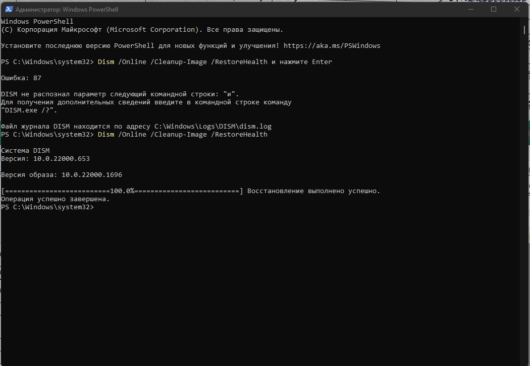

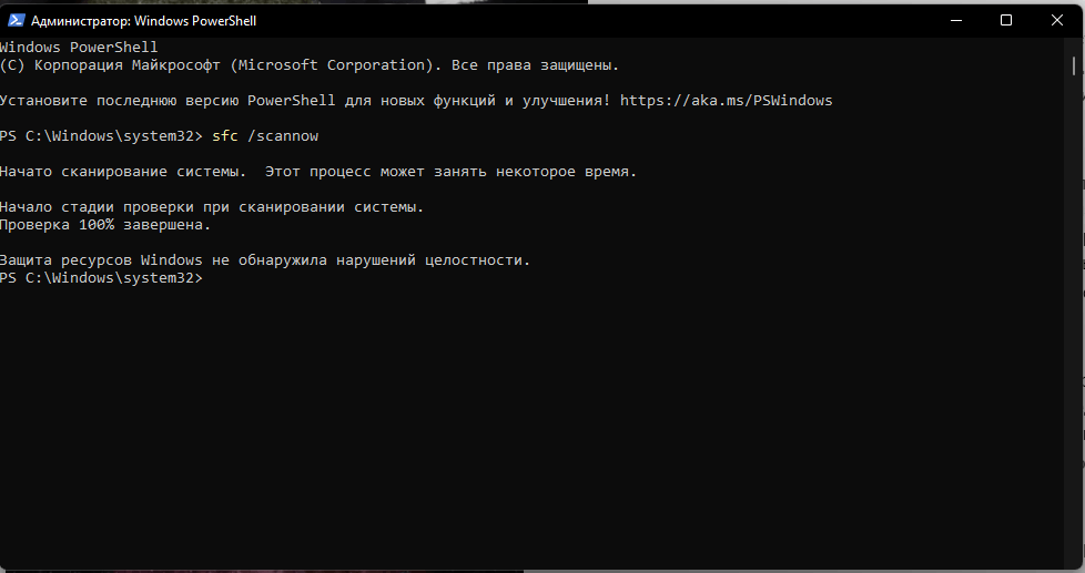

    Уот так вот

    Вот так

    Не помогло. Да я и не представляю как это могло бы помочь. Проблема старая, на уровне винды и её работы с бт. Просто раньше при добавлении бт наушников, в систему добавлялись два устройства (непосредственно наушники и головной телефон) и можно было вручную выбрать через какое выводить звук. Потому как при использовании микрофона использовалась так называемая "гарнитура" а не наушники. Сейчас же в системе только наушники, но ведут они себя по разному. Либо как гарнитура, если задействован микрофон, либо наушники. Но у меня уже нет возможности выбора через что выводить звук. Тут в списке только наушники. И это проблема непосредственно вин11.
