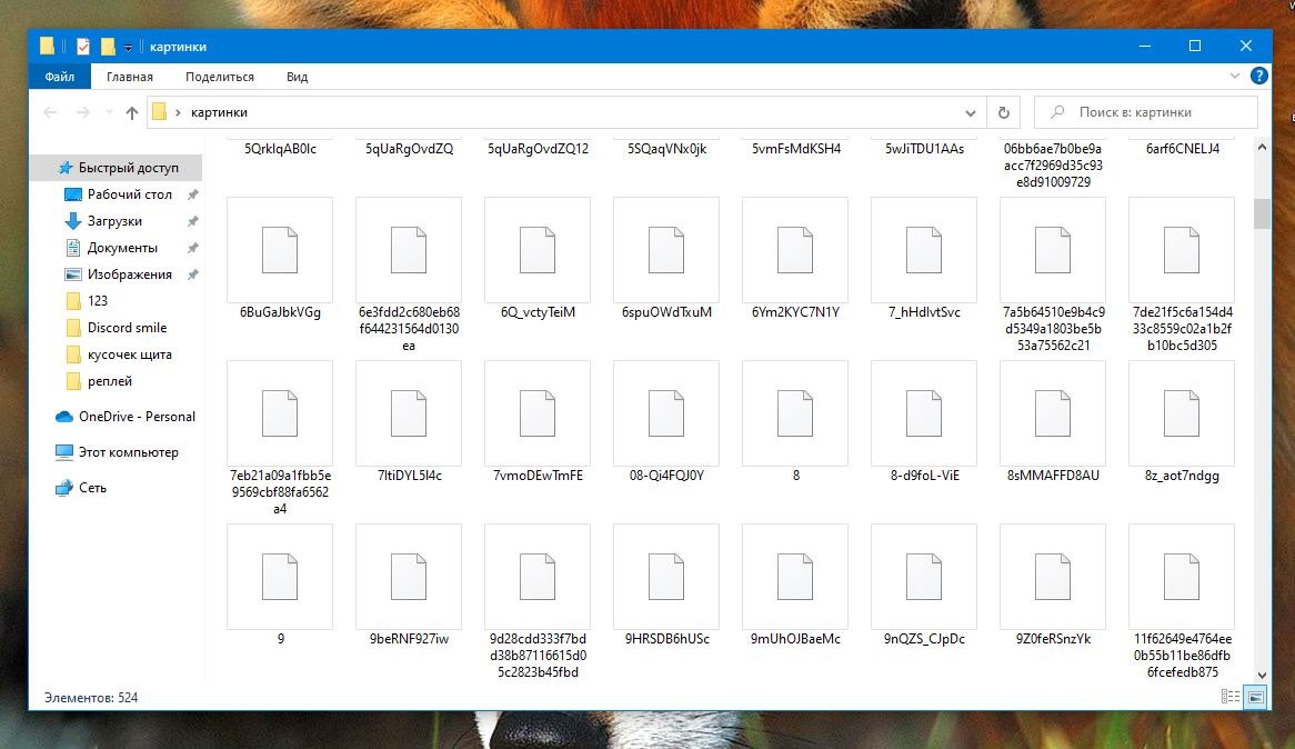

Здравствуйте! Сегодня включил компьютер и заметил, что мини-изображения на файлах с изображением (PNG/JPEG и т.д.) исчезли и вместо них просто белый лист. Не отображаются везде! Как в папках, так и на рабочем столе. На данный момент это очень раздражающие явление, но позже, когда нужно будет работать с изображениями это будет невообразимой проблемой. Собственно сами изображения открываются без каких либо проблем. Есть идеи в чем может быть дело? По совету Ютуба/гугла Включал/выключал так называемые "Эскизы изображения", никаких изменений это не принесло. Ничего кроме этого нагуглить не смог. Попробовал программку Icaros которая вроде как должна была решить эту проблему, но она так же ничего не сделала. (Уже удалил после неудачи). Есть у кого идеи что это может быть? Никаких обновлений и т.д. не было. Просто выключил комп, поспал, встал и нет эскизов изображения :/.

  1. Анонимные
    2023-03-08T16:44:05+00:00
    Здравствуйте.
    Для возможного решения проблемы попробуйте пересоздать кэш эскизов. Скопируйте приведенный ниже текст в Блокнот и сохраните файл под любым именем с расширением .bat. Для этого в меню Блокнота выберите "Файл" → "Сохранить как..." В открывшемся окне "Сохранение" в поле "Имя файла" напечатайте любое имя и добавьте после имени через точку bat. Запустите файл и дождитесь выполнения набора команд. Проверьте отображение эскизов.
    @echo off
    echo.
    taskkill /f /im explorer.exe
    timeout 2 /nobreak>nul
    echo.
    DEL /F /S /Q /A %LocalAppData%\Microsoft\Windows\Explorer\thumbcache_*.db
    start explorer.exe
    Если пересоздание эскизов не помогло, то восстановите ассоциации по умолчанию для файлов jpg и png. Для этого скачайте и примените следующие файлы реестра,
    https://1drv.ms/u/s!AsSw-Zq9JBfkgtxC3U1vt-Wkpz-B-w?e=j3DNMD
    https://1drv.ms/u/s!AsSw-Zq9JBfkgtxD7A14IMcueQ4c1Q?e=cRYcso
    после этого выполните повторный вход в систему. Проверьте решена ли проблема.

  3. Анонимные
    2023-03-08T16:37:13+00:00
    Добрый день.
    Давайте на один сеанс отключим быстрый запуск компьютера. Это очистит оперативную память компьютера от возможного мусора. Нажмите Пуск, Выключение и удерживая клавишу Shift, Завершение работы. Проверьте проблему после включения компьютера.
    Сделал, никаких изменений не наблюдаю. Выключение компьютера должно выглядеть как обычно или же есть отличия?

  4. Анонимные
    2023-03-08T16:31:55+00:00
    Добрый день.
