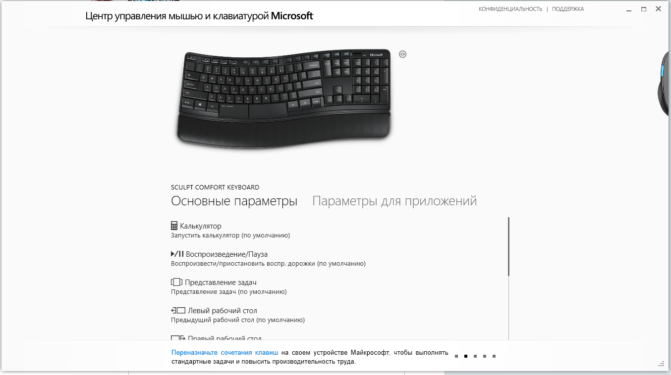

Добрый день!
Проблема с клавиатурой Microsoft sculpt ergonomic. Клавиатура теряет связь с компьтером в течение 2-3 минут после того, как  на ней перестаешь печатать. Для восстановления связи (чтобы компьютер реагировал на нажатие клавиш) приходится вытащить (буквально, на пару секунд) и установить обратно аккумулятор. Пробовал менять батареи на новые и подключал клавиатуру к другим компьютерам, ситуации аналогична. В комплекте с клавиатурой шла мышь и цифровой блок (калькулятор), которые сопряжаются с компьютером одним USB-адаптером, у мыши и калькулятора таких проблем не наблюдается.
Еще проблема - не печатается заглавная "С"(все остальные клавиши работают), чтобы прописать "С" приходится включать Caps Lock и нажимать "с".
Клавиатура новая, в использовании пару месяцев, ранее подобных проблем не было. Система не переустанавливалась, обновлений не было.

    У меня оперпционная система Window 10,  на клавиатуре написано, что она не работает на 10-ке, только 7 и 8. Ранее работала на 10, но видимо, у какой-то момент прошло обновление и работать стала некорректно.

    Если возможно, проверьте клавиатуру на компьютере с Windows 7(8.1). Попробуйте установить это.
    https://support.microsoft.com/ru-ru/help/405184...
