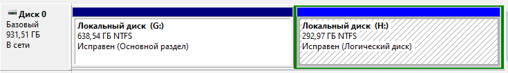

Захотел заново разделить свой 4-летний WD Green на 1 ТБ на два раздела вместо трёх (раньше один раздел был под систему) по 500 ГБ каждый, но мне почему-то не дала система этого сделать и разделила вот так, как на скриншоте. Поровну никак не делит. Почему? От чего это зависит?

    Здравствуйте
    Поровну не делит, так как на каком-то участке уже есть записанный файл и поэтому остается 200+ гб из того, что можно отдельно выделить в раздел. Бывает, что и 10 гб не дает. Делить нужно сразу при установке, потом будет такая ситуация происходить всегда.
    Сейчас можно попробовать основной раздел дефрагментировать и потом сделать очистку диска. После этого можно попробовать еще отщипнуть от основного раздела какое-то пространство и так далее.

  2. Анонимные
    2020-11-07T21:20:03+00:00
    Diskpart
    clean
    convert gpt
    А уж потом разделы создавайте какие хотите и форматируйте

  3. Анонимные
    2020-11-08T00:23:24+00:00
    Спасибо, помогло

  4. Анонимные
    2020-11-07T17:52:23+00:00
    На нем сейчас же установлена система? Да, я понимаю, что он не делится. Тестировал и пробовал. Во время установки файлы как-то хаотично распределяются и поэтому появляется такая проблема. Делить нужно сразу при установке- это надежный и самый правильный способ.
    Даже, если потом расширить первый раздел и потом опять попробовать откусить, то не факт ,что получится. Система сразу берет его в работу и всё

  5. Анонимные
    2020-11-07T17:50:08+00:00
    Так я его полностью форматировал, ничего там не должно было остаться. Тем не менее, не делит всё равно поровну
