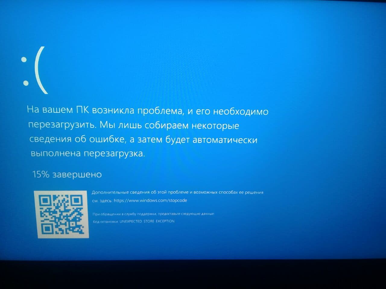

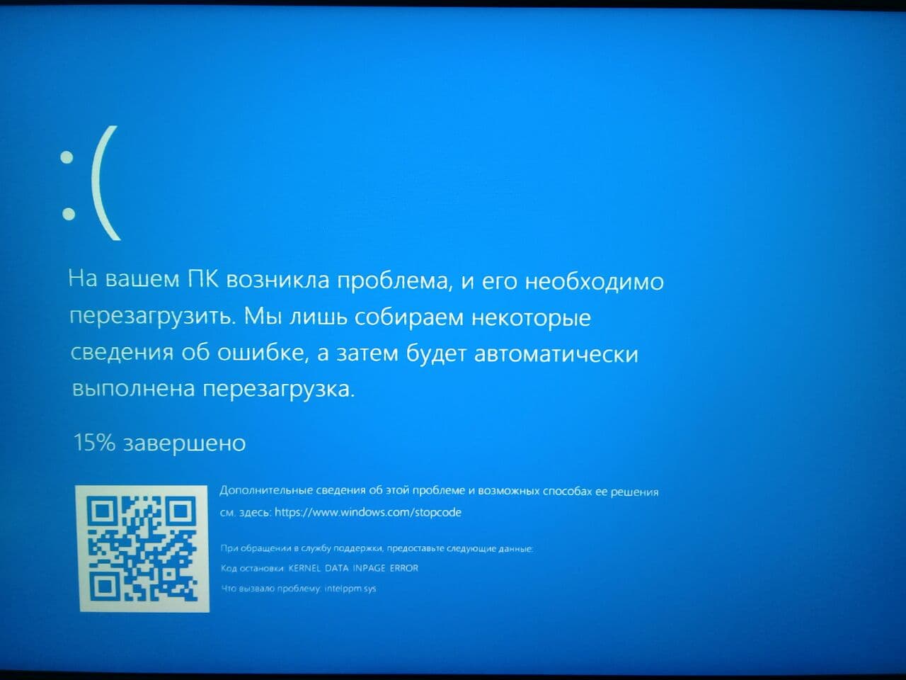

Добрый день. У меня возникла такая ситуация. Каждое утро при запуске ноутбука {Asus ROG Strix G15 - windows 10 home} происходит ошибка с синим экраном. И каждый день где поле "Что вызвало ошибку" каждый раз разная причина. Не знаю в чем проблема и прошу помощи в этом сообществе чтобы разобраться и чтобы больше не было таких ошибок. Заранее спасибо.

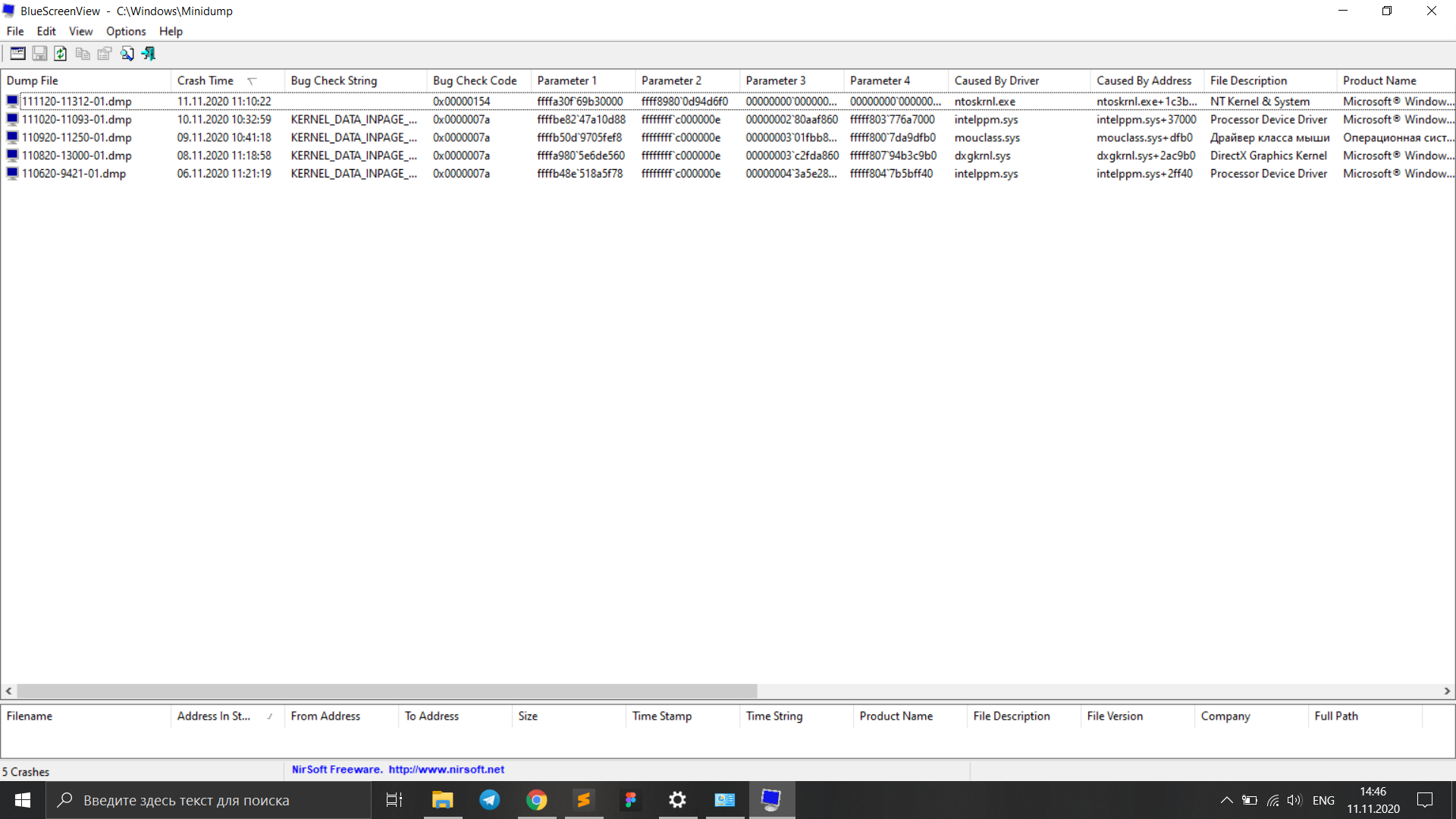

Вот что получилось.
Дамп: 111120-11312-01.dmp (11.11.2020 07:10:22)
Код: 0x154 - UNEXPECTED_STORE_EXCEPTION
Процесс: MemCompression, вероятно вызвано: hardware_disk
FAILURE_BUCKET_ID: 0x154_c0000006_c000000e_IMAGE_hardware_disk
Дамп: 111020-11093-01.dmp (10.11.2020 06:32:59)
Код: 0x7A - KERNEL_DATA_INPAGE_ERROR
Процесс: System, вероятно вызвано: memory_corruption
NTSTATUS: 0xC000000E (STATUS_NO_SUCH_DEVICE) - A device that does not exist was specified. | Win32: Указано несуществующее устройство.
FAILURE_BUCKET_ID: MEMORY_CORRUPTION_LARGE
Дамп: 110920-11250-01.dmp (09.11.2020 06:41:18)
Дамп: 110820-13000-01.dmp (08.11.2020 07:18:58)
Дамп: 110820-13000-01 (1).dmp (08.11.2020 07:18:58)
Дамп: 110620-9421-01.dmp (06.11.2020 07:21:19)

    С помощью blueScreen нашел это. Я не особо шарю в этом всем) не знаю как сохранить эти файлы и отправить ссылкой
